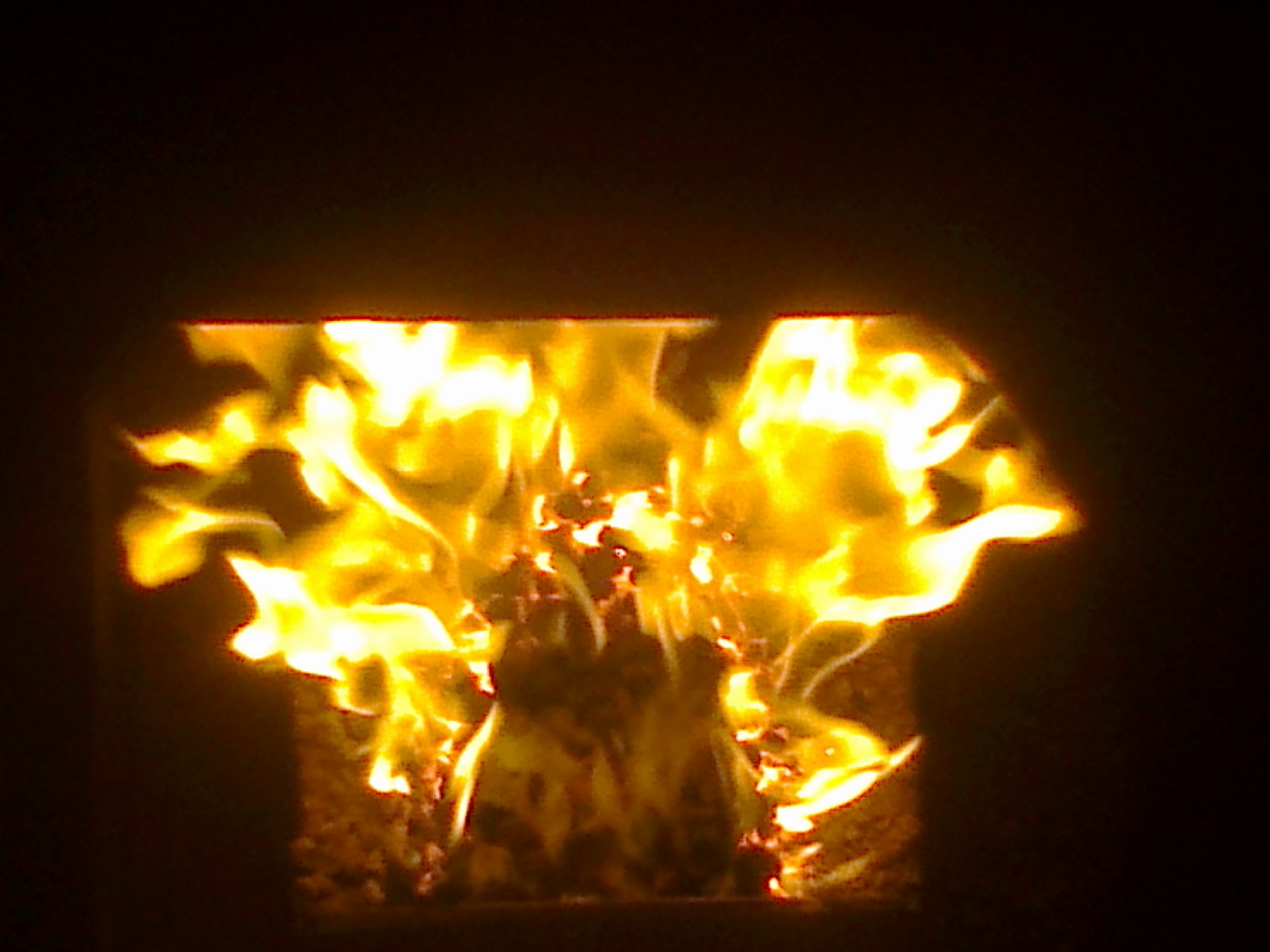

n.ganev - майстор
Преди
След
Ха бакълъм да правиме сравнения при една и съща система.

n.ganev написа:
E,как да сравнявам,като има нещо скрито на първата снимка!? Иначе виждам разлика от няколко градуса ,две различни горелки ....Колко градуса беше навън при работата на едната и другата горелка? Тези градуси при старт на горелката или вече влязла в режим? И защо ,аджеба ,да земем да сравняваме? Ти си направил своето сравнение,за твоята къша и твоите изисквания. Моите може да са по различни. Завиждам благородно,че можеш да си позволиш експеримента,но той е меродавен само за твоята инсталация и някоя подобна ,но доколкото е възможно това.
