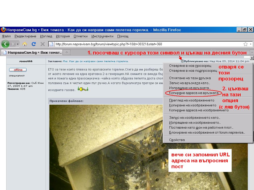

alsted - майстор
rosso666 написа:
Снимки можеш да намериш в някой от предишните ми постове в тази тема.аз просто не знам как да ти пусна линк.
Ако имаш желание и време да се занимаваш ...
Пишейки отговор в даден момент натискаш десния бутон и в падналия прозорец натискаш на "постави". Изписва ти се реалния адрес на поста, който в последствие е активен и само натискане върху него изпраща четящия право там. Пробвай: viewtopic.php?p=639013#p639013 Ако не ти харесват тези много букви можеш да го направиш хиперлинк така: цъкни
