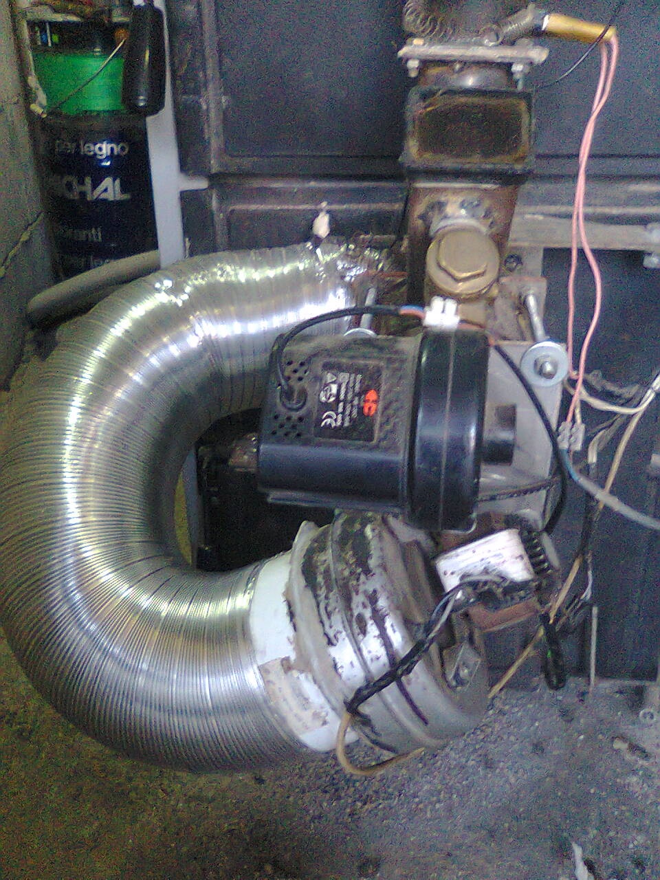

plamenmaistora, много харесвам такива схеми и снимки...точно за форума направи си сам, но моля дай пояснения по тази снимка. Откъде взимаш топлият въздух? То ясно, че по-топъл въздух в зоната на горене= по-ефективно изгаряне.
Какъв е датчика в горната част на снимката вързан с 2 розори кабела?
Благодаря!
Благодаря!

Капсол детонатор, предполагам -термозащита.

шоп написа:plamenmaistora, много харесвам такива схеми и снимки...точно за форума направи си сам, но моля дай пояснения по тази снимка. Откъде взимаш топлият въздух? То ясно, че по-топъл въздух в зоната на горене= по-ефективно изгаряне.
Благодаря!
Колега шоп пшонеже котела ми е мальк горелката е изнесена по на вьн вьв втора трьба да има място да се развие пламька.
И понеже тая трьба се загрява доста реших час от топлината дая преработя на ново.Загрява малко вьздуха но пьк на горелката направо и олекна.
Аза розовите кабели термодачик на 60 градуса но сьс рьчно вьзстановяване.
