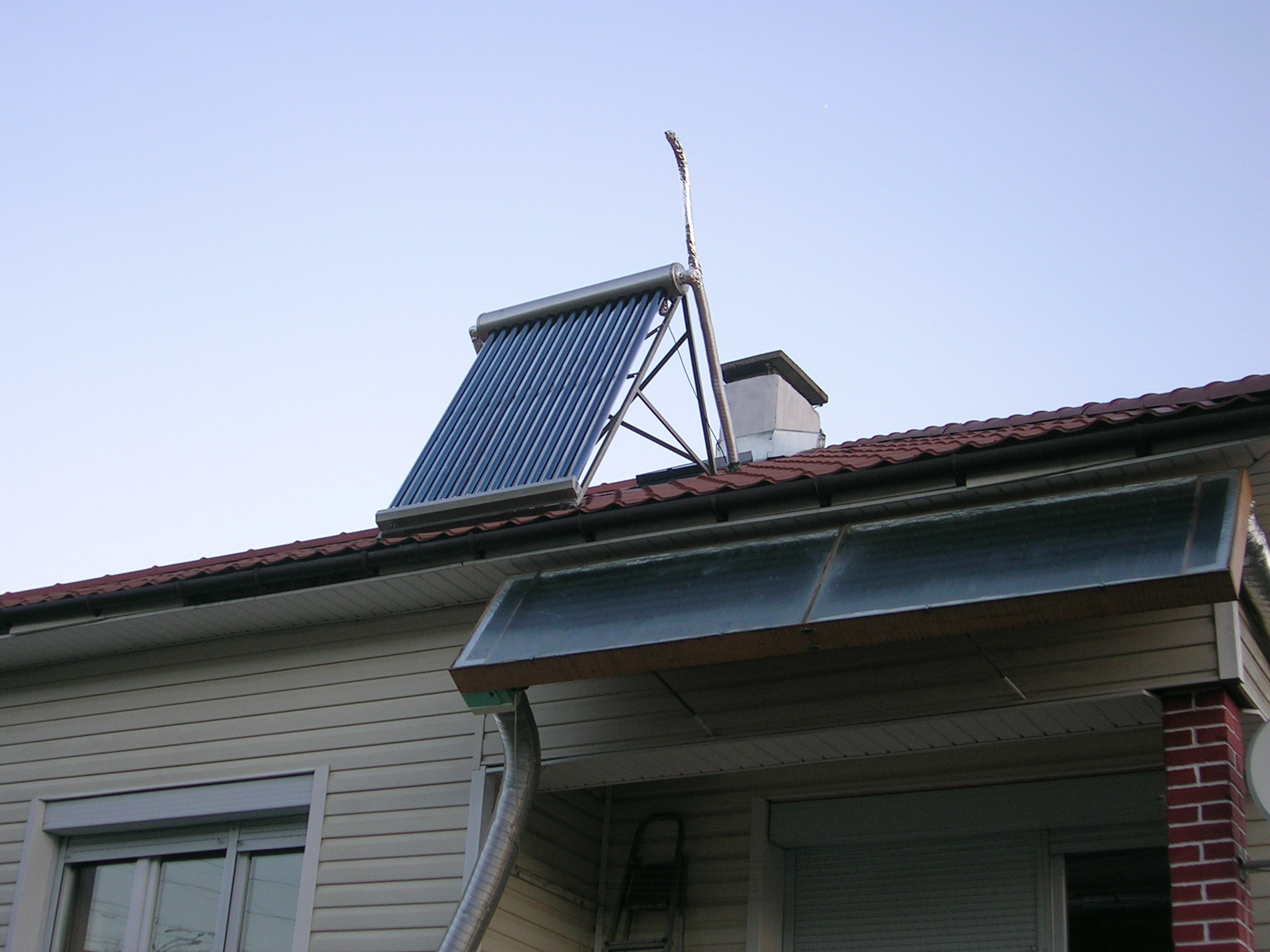

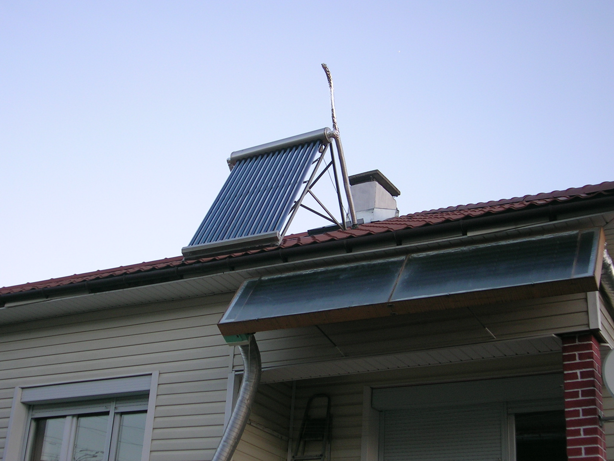

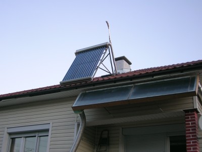

Ето и една снимка на колектора:

Evgeniy браво за експеримента, просто аз съм убеден от практиката в малко по-различни неща. Ще си дам коментарите по точките, които си поставил, като се надявам да не решиш, че се заяждам по някакъв начин.
1. В момента можеш да ползваш вакуумни тръби на не чак толкова висока цена. Ние имаме примерно 15 тръбен U-type за 950лв за 150л както казваш "с малко презапасяване". Разликата със сигурност си заслужава. Давам за пример при нас цената, като съм сигурен, че и на други места има г/д на такива цени, за да не каже някой, че правя реклама.
2. и 4. Напълно възможно е да не купуваш нов бойлер, просто се затваря системата и с превключване да си го интегрираш с котела, както си го направил и сега.
3. За медните тръби съм съгласен, че се избягват по този начин. Не знам защо трябва да има сезонно източване на системата.
Със сигурност ще има извиране (изпарение) на вода лятото и се налага допълване от някъде - това няма как да се избегне в отворена система. Когато е под налягане водата се изпарява при по-висока температура. Ще ти е нужно повече от една туба дестилирана вода за лятото според мен.

U-pipe бяха моите фаворити в началото. Но не можах да намеря такива с по 2 изхода на страна и всички тръби паралелно. Идеята ми бе да го обърна с тръбите нагоре, така че да може да се самоизточва. Вашите такива ли са или има като при другите няколко тръби последователно свързани вътре?
Държах на дрейнбек, защото няма да е нужен меден тръбен път и защото иначе трябва или да си напълня парното с антифриз или противозамръзващата функция на контролера да включва много често помпата...
Тогава открих тези и реших да експериментирам. Цената на 15 тръбния е 620лв. Добре са направени - вътре и вън е неръждавейка.
Има фирма в германия, която изгражда системи с подобни и с вода но не ги източват. Тукашните им представители казват че в БГ нямат замръзнал досега. Имат добре изолиран разширител в който има сензор за ниво и се допълва автоматично с магнетвентил.
Благодаря за съображенията, със сигурност ще има какво да науча и зимата и лятото.
Между другото мисля, че дори да се образува някакво малко количество котлен камък вътре на стъклото, този слой няма да е по- лош проводник на топлина от самото стъкло. Топлопроводимостта на стъклото е 1.05 W/(m*K) а на котления камък - до 2.7 W/(m*K).
