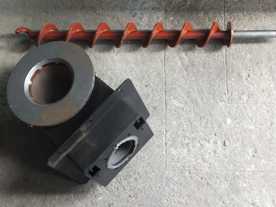

[quote="filmatoplo"]Каква му е мощността на мотора, този с редуктора.[/quot
180w
filmatoplo
4600 мнения в "Разход на пелети!"
Christo
- Мнения: 1079
Без докачение, но тоя шнек, както е изваден от леярската пръст, тъй е "мацнат" в горелката. Може на струг с профилен нож и да се нацели стъпката на шнека, ако не, поне с ъглошлайфче малко да се махнат следите от делителната равнина. Ако го види някой германец, ще припадне.
filmatoplo
- Мнения: 17830
Нарочно да мачка и реже, въглища, чипс пелети, само предполагам -колкото е по ръбат по ще може да дъфчи.
6osi6
- Мнения: 1413
Christo написа:Без докачение, но тоя шнек, както е изваден от леярската пръст, тъй е "мацнат" в горелката. Може на струг с профилен нож и да се нацели стъпката на шнека, ако не, поне с ъглошлайфче малко да се махнат следите от делителната равнина. Ако го види някой германец, ще припадне.Всеки си прави сметка какво го устройва. Цената за по-добър шнек, управление и изцяло чугунена горелка е 200-400 лева повече.
