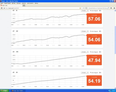

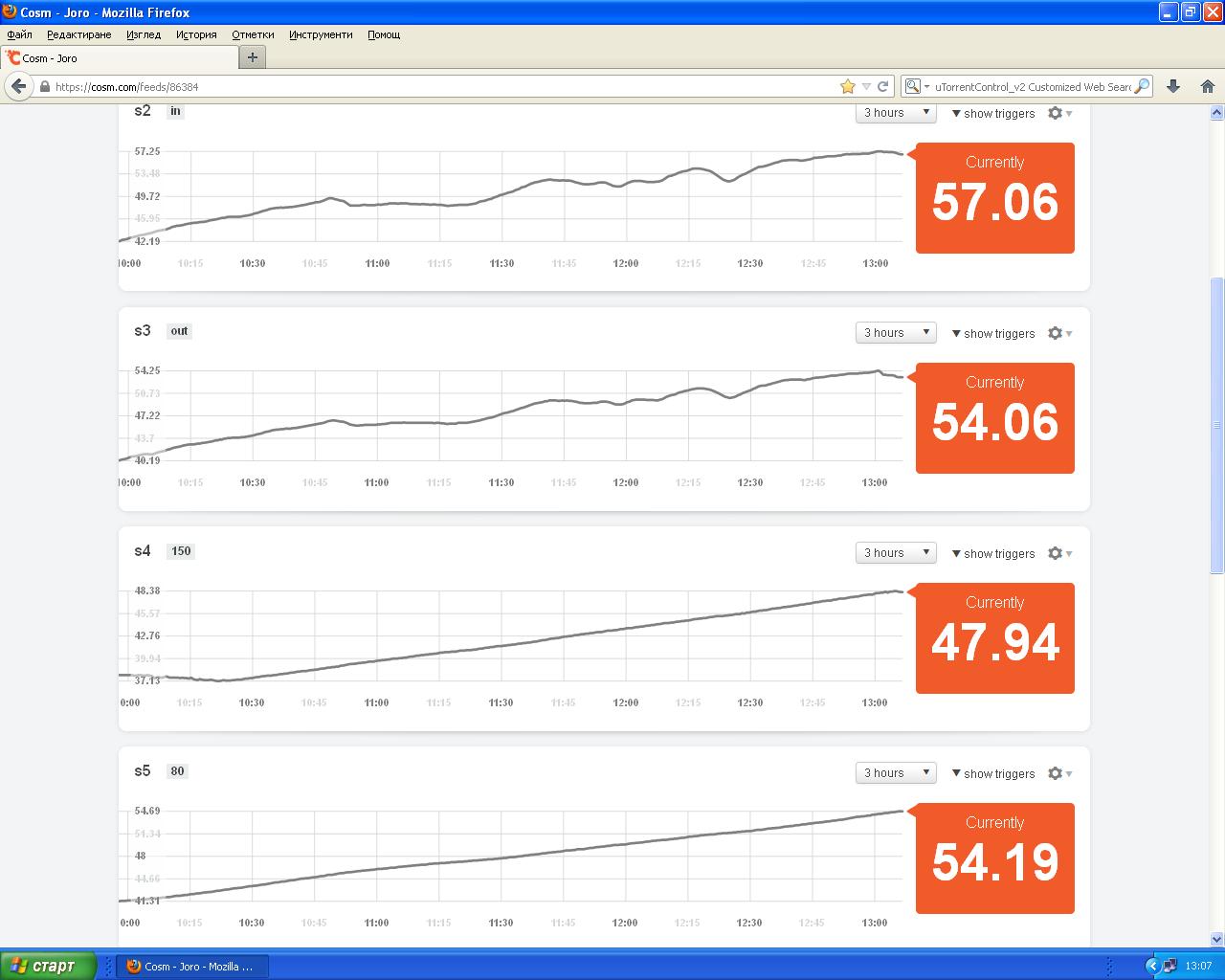

Ето една графика как се затоплят двата бойлера, 150л хоризонтален с две серпентини ниско долу и 80л с медна серпентина на фланеца/купена готова/.
