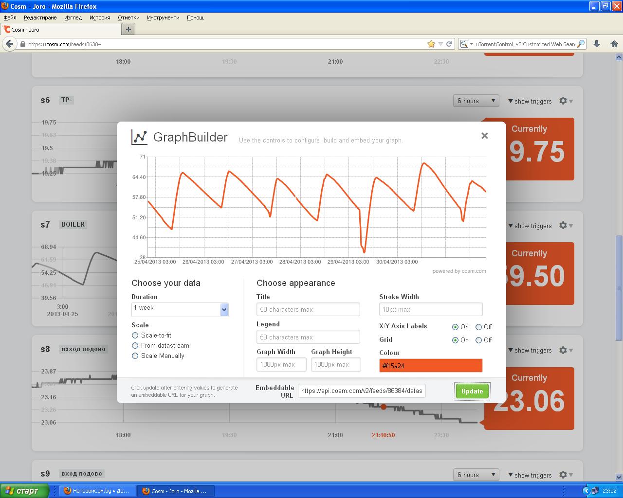

Моя бойлер е 150л хоризонтален с две серпентини на Шишков,не съм забелязал да има проблеми.От моя скромен опит до сега съм стигнал до извода че в соларна битова с-ма трябва да се вложат минимум средства.По високата цена изобщо не означава пропорционално увеличение на добитата енергия.С два обикновени колектора/турски 600лв/ 3.6м2 стоплят без проблем 150+80=230л а от по миналата есен добавих още един за 200лв не устоях на офертата./в момента я има пак/ ето ти и графика как се загрява големия.
