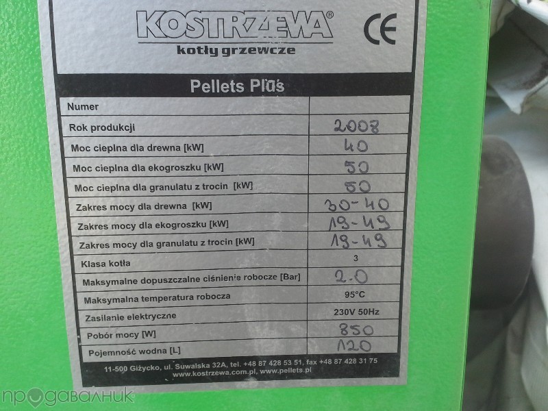

[quote="lusynik"]Kostrzewa .....май ?!?!?!! [/
Не претендирам за достоверност.Според мен това е най хубавия котел на българския пазар с най хубавата горелка и софтуер.Просто го дадох ,като пример ,че той наистина може да гори всичко,нито го рекламирам,нито обвързвам някого с мнението си. .Някога бих искал да го имам .
Предлагат го в Продавалника

lusynik написа:Вярвам ти!Пожелавам ти късмет!!!А....би ли ни пояснил,какво го прави най-добрия на пазара?Друго си е от първа ръка все пак!!!!Едно момче s_s 1 от темата Всегоривни котли си го купи.Той може да даде по подробни обяснения или отиди на темата.Но само факта ,че поляците са постигнали контролирано самозапалване на въглища е достойно за уважение.не познавам такъв котел на българския пазар.Ако има такъв ,нека някой да каже.
