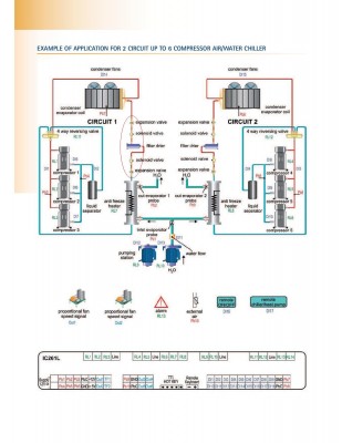

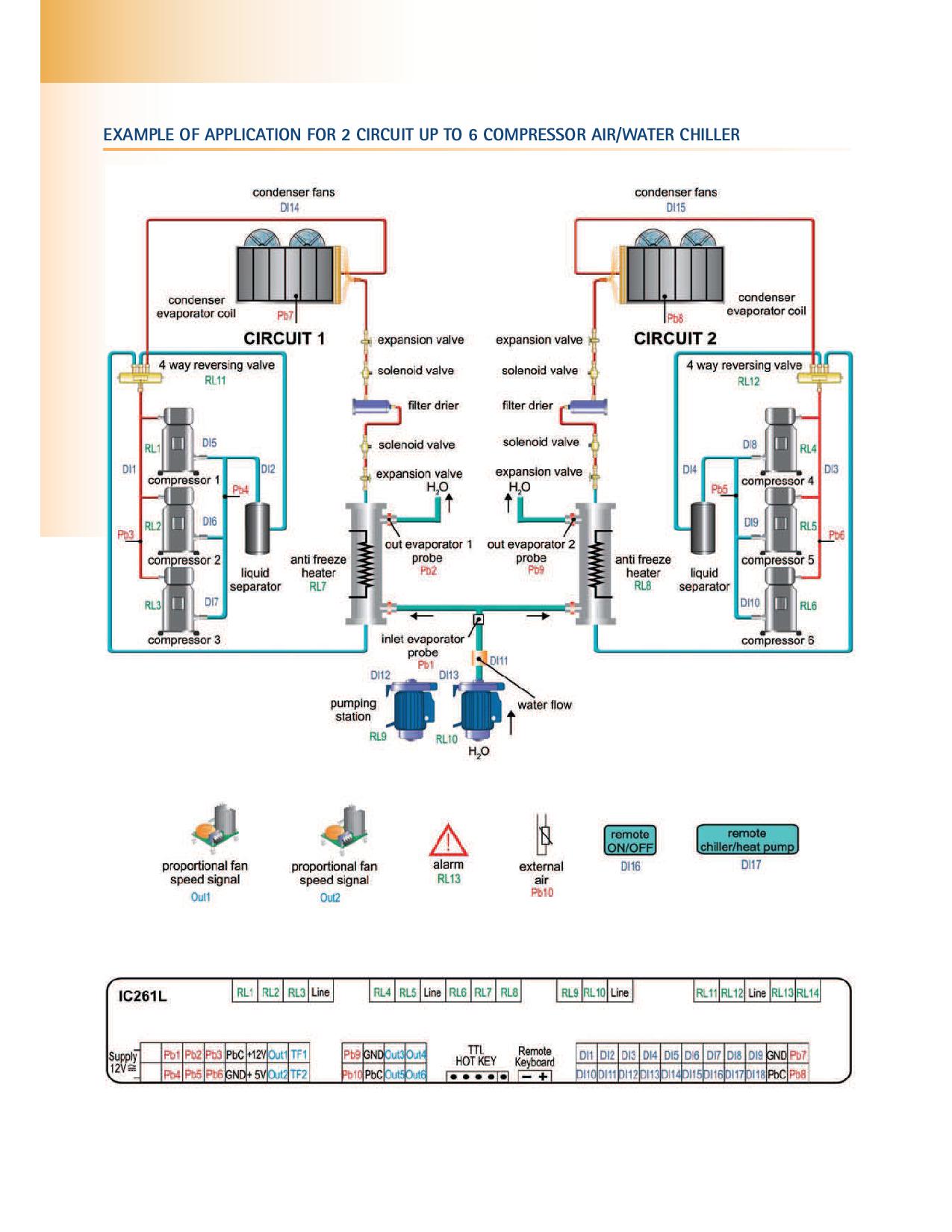

Добър вечер на всички знаещи и можещи специалисти от форума! В прикачения файл има схема на термо-помпена система с контролер на DIXELL, управляващ два хладилни кръга с до 6 компресора. Бих искал да попитам следните неща:
- как на практика може да се направи баланса на маслото в различните компресори?
- защо има две ТРВ-та?
Предварително благодаря за отговорите!:)
П.П.: Зададох тези въпроси и в друга тема за термо-помпи, моля модераторите да ме извинят за дублирането!

judasfan написа:Добър вечер на всички знаещи и можещи специалисти от форума! В прикачения файл има схема на термо-помпена система с контролер на DIXELL, управляващ два хладилни кръга с до 6 компресора. Бих искал да попитам следните неща:Баланса на маслото се прави при хоризонтирани в една равнина компресори като просто използваш компресори от тандемен тип. Това е най-лесно.
Само внимавай при закупуването на ресивера за газова фаза , ако е менте най-вероятно няма да има добро връщане на маслото към компресорите.
Две ТРВ-та са защото са 2 системи абсолютно независими по фреон.
magi208
- Мнения: 232
Некоректността е в използването на еднопосочен ресивер в двупосочна схема / като са нямали в библиотеката на аутокада двупосочен поне да го бяха нарисували /
2: Адски е скъп и категорично не е нужно да се използва такъв с лека промяна в схемата.
3: Така показани ТРВ-тата също трябва да са двупосочни или сондите им да са на топлообменниците а не след 4-пътния вентил. Това е условие за дефектация.
