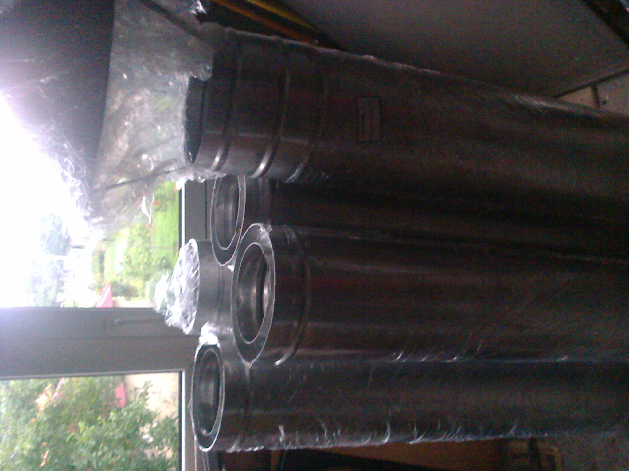

Дойде най на края и новия комим с който ще работи горелката.Ето част от него.
stanka7a - напреднал
Браво изглежда мн добре дано да оправдае очакванията ти
