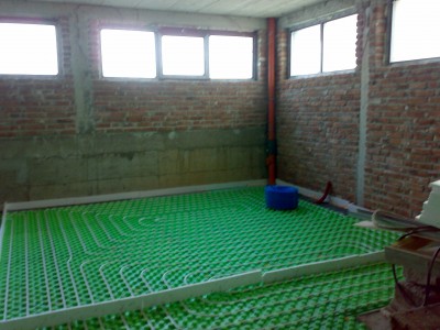

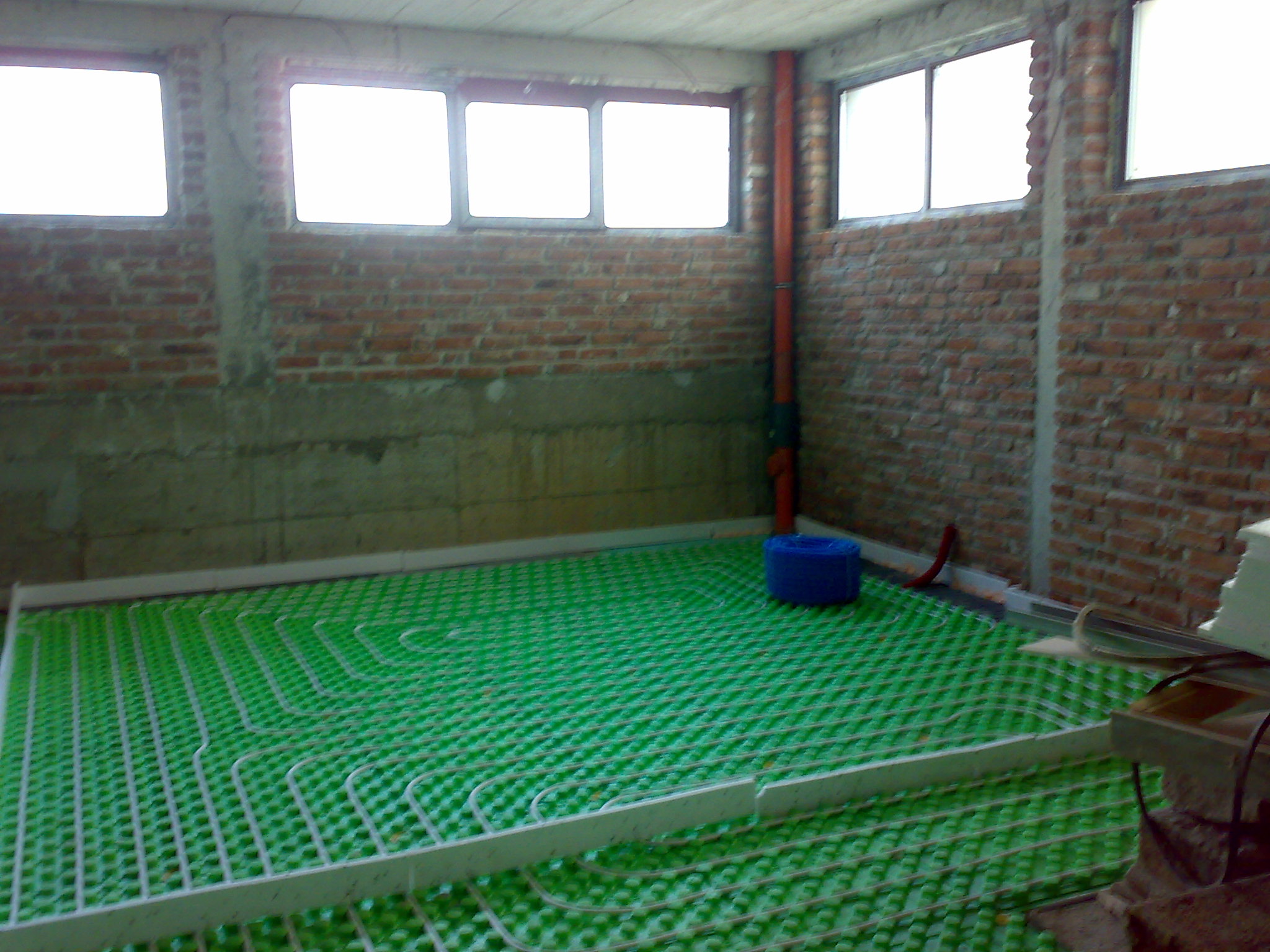

stiv1961 - майстор
Така ще стане още по- функционално. Направих снимката на един обект и ме впечатли леснотата и функционалността. След нареждането на тръбите направиха замазка.

LazarGanev - "Велик майстор"
Обърни внимание на снимката на stiv1961 - отделните полета са прекъснати от дилатационни фуги, по края също има изолационен пояс, а при полагане на тръбите в плочата тези неща не можеш да ги осигуриш. Цялата плоча ще се нагрява и изстива, ще се разширява и свива и тези промени на размерите ще натоварват конструкцията. Да не говорим, че няма как да избегнеш термомостовете.
stiv1961 - майстор
Мдаа, сега като се сетя цялото помещение( около 200 м2) беше опасано със стиропор и през около 3 метра също. След замаската стиропора остана в нея, само отгоре го изравниха със замазката.
