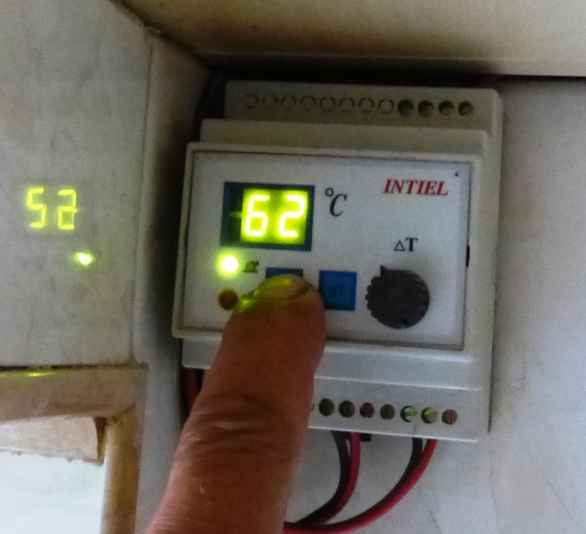

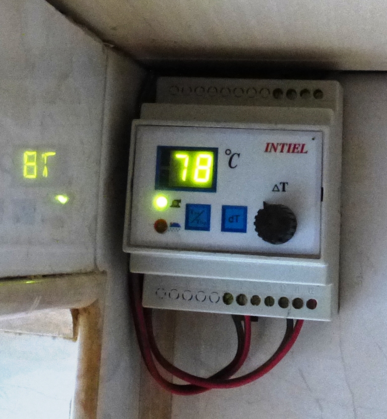

Дължината на тръбния път не е чак толкова от съществено значение стига да е изолиран що годе добре. Дори може да се пренебрегне като параметър.
Ето това ми показва към настоящия момент.
Макар че старта не е от нулата. Снощи като се прибрах се къпах доста обилно без да жаля водата щото целия ден бях на тема рязане и къртене на мазилки и бетони. Та колко съм бил освинен е ясно. И някъде към 8 тази сутрин чух как релето прещрака което означава че работния ден на ситемата е почнал. :). Дори аз имам проблем че един баир ми засенчва малко системата рано сутрин.

Моята система е 200л бойлер........... контролера е на Теси, скъпия модел, тръбите са неръждаема гофра ф16 с 13мм изолация, изложението е малко на изток от чистия юг, затова помпата тръгва рано - към 7.30 и спира към 16.30. Днес вече тръгна системата при температура в бойлера горе 45*С. В момента е 8.10 часа и температурата в панелите е 52*С, а на изхода на серпентината е 39*С, помпата работи на 30% от втората си скорост - т.е. нагласена е механично на втора скорост, но контролера е намалил още скоростта електривески - може да сваля до 30% от номинала. по обяд ще вдигне скоростта на 50%, а не знам сега с двата панела може да вдигне и на 100%, ще видим. Мисълта ми е че не е излишно да се дават пари за скъп контролер с повече възможности - така се подобрява усвояването.
В 20ч. след уталожване на нещата датчика на бойлера горе показва 69*С - с 9 градуса повече от обичайния максимум до сега. Изводите са, че след поставяне на втория панел максималната температура в бойлера се вдигна с 9-10 градуса, но помпата спира с 45 минути по-рано и съответно сутрин тръгва с 45 минути по-късно - губят се около час и половина от времето за усвояване на топлина.
