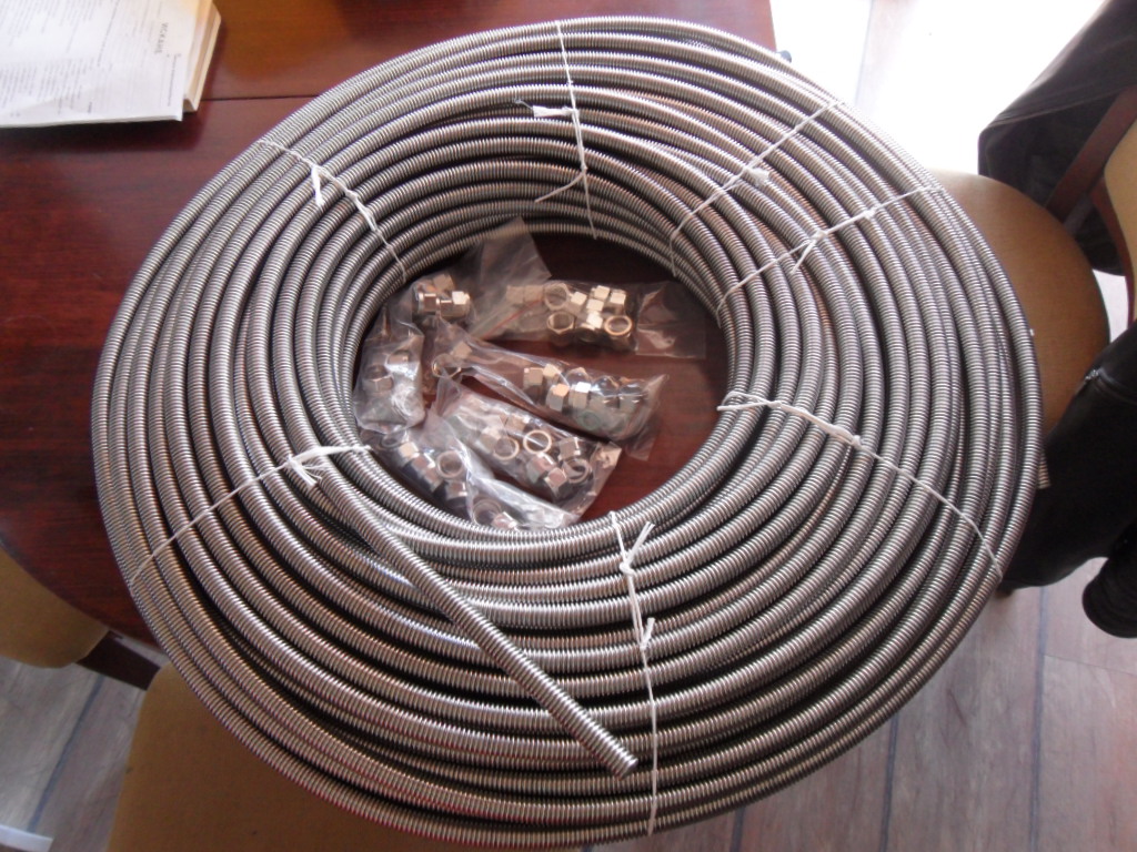

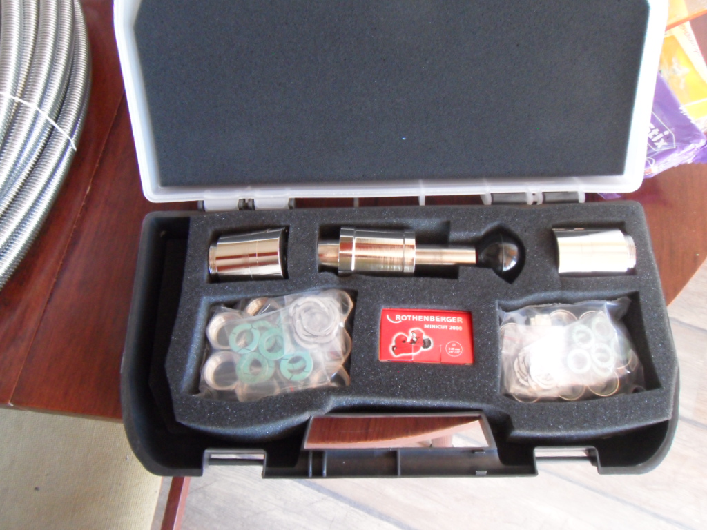

SAM_7934.JPG 110 метра гофре 1/2

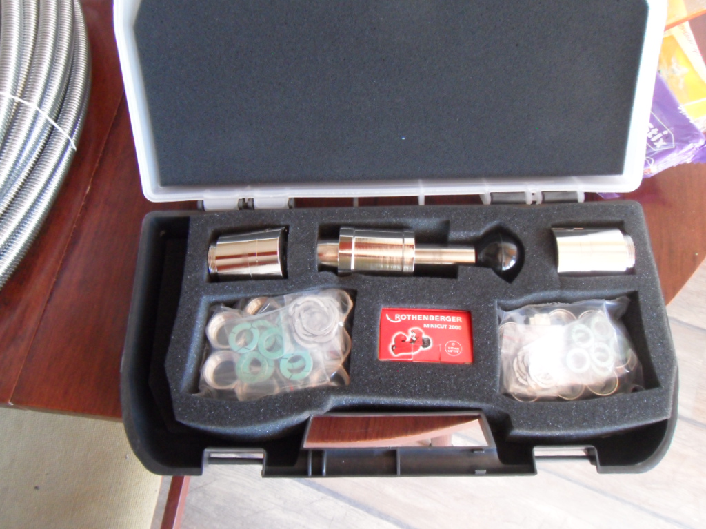

SAM_7935.JPG инструмента за запресоване на гайки и нипели върху неръждаемо гофре 1/2 и 3/4

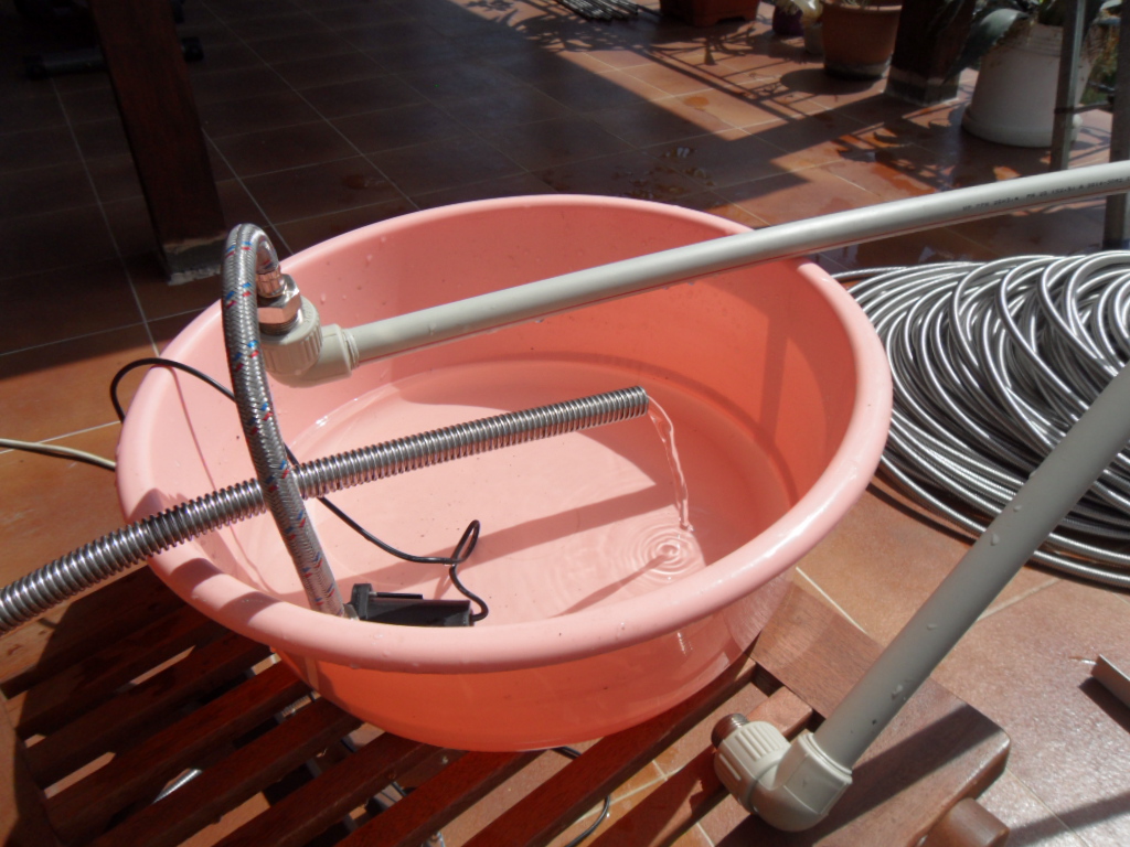

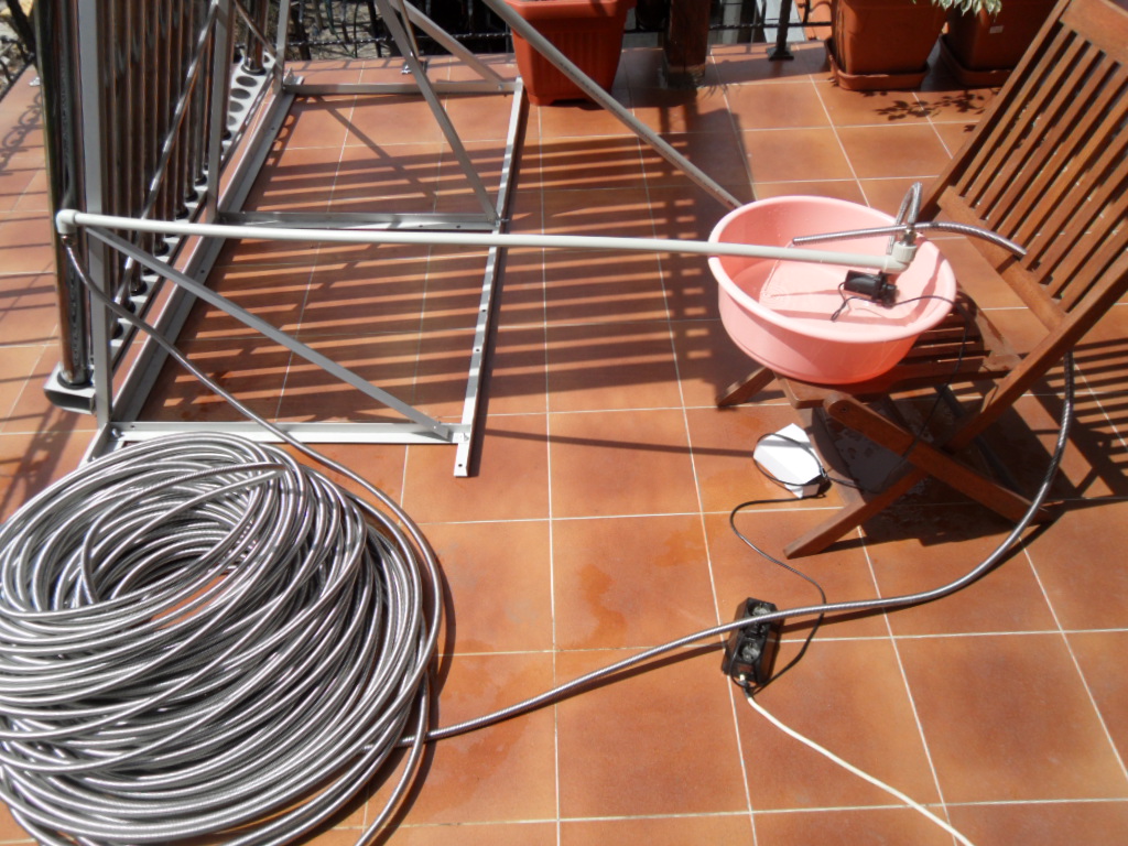

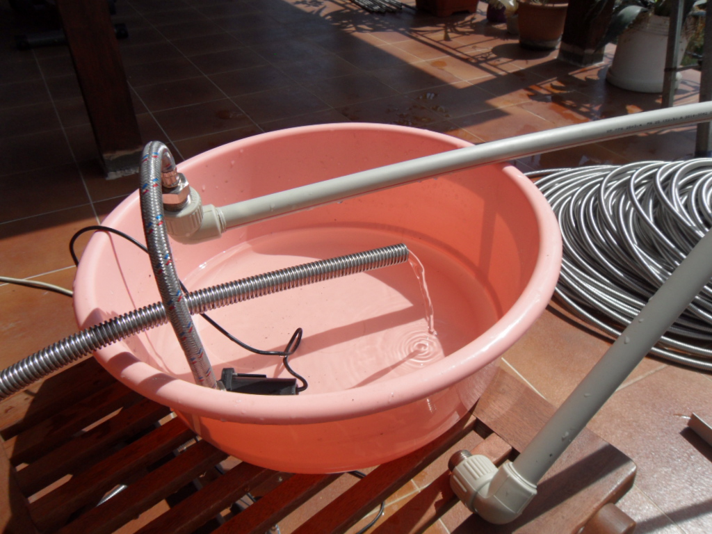

SAM_7936.JPG пробна установка за да преценя китаеца дали ще се справи
SAM_7937.JPG Учудващо 10 ватовият китаец тласка водата с приличен дебит през 110 гофре 1/2

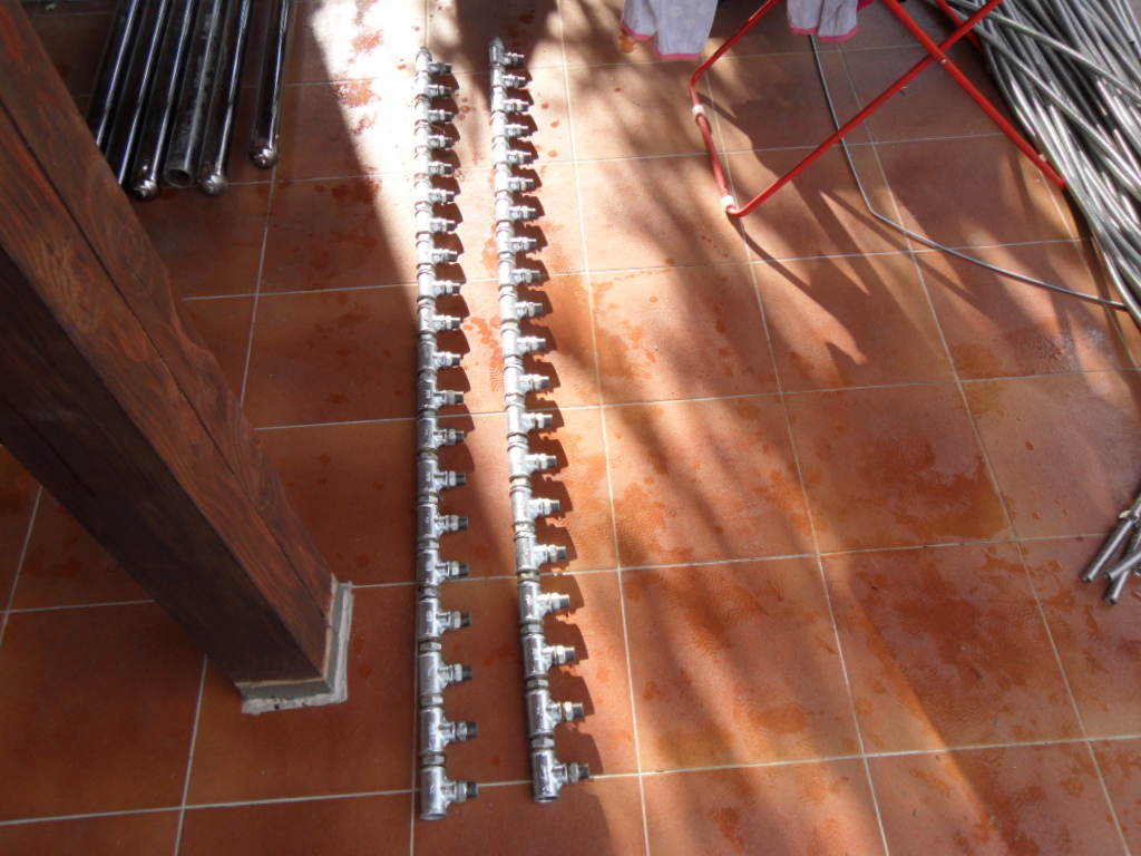

SAM_7938.JPG колекторите

ktch_1964, мислех първоначално колекторите да са от медни тройници редукции 18х15х18 мм, но се оказа, че високотемпературната газ за горелката ми е малко и не ми се ходеше до Ротенбергер и минах на поцинковани фитинги от които имам налични с касетки. :wink: Търпение и бира си трябват, признавам си, но не е трудно и всеки сам и без специфични инструменти може да ги сглоби. Важното е да се спазват 80 мм междуцентрово разтояние на нипелите 1/2

Може да се спестят някои разходи, като например гофрето да не стига до дъното. То работи перфектно дори и само пъхнато 1 метър. Не е задължително на всяка вакумна тръба да има тройник. Може през една или дори на 4-5 тръби да има едно разклонение. Но аз съм максималист за мен принципа на Мечо Пух важи :-)

А кой физичен закон ще се погрижи флуида да премине през всяка една гофрирана тръба? Не виждам това как може да стане в случая. Ако искаш да се възползваш от закона на Мечо Пух би трябвало да го приложиш и за помпата и диаметъра на тръбите преди и след колектора, като създадеш достатъчно дебит, който да позволи създаване на достатъчно налягане във всяка една от тръбите отклоняваща се от колектора.
Или да приложиш закона на Пух за баланса между кръговете, чрез поставянето на кранче на всеки един импровизиран кръг който минава през тръбите и се отклонява от колектора. Погледни какво представлява един колектор за водно подово отопление. Дано да имаш и касетка с кранчета, че този закон ще ти излезе солено.

Редукцията ти е 2,85 към 25,33 - напречното сечение на колектора към сумата от сеченията на неръждаемите ти тръби в квадратни сантиметри. ЛОШО.
Хич не добре картинката!
За съжаление в твоя случай термосифонния принцип няма да помага, а ще пречи защото загрята вода ще се опитва да се качи и по входящата тръба и ще се бори срещу потока на помпата.
Лошото в случая че няма как да избегнеш U формата, поради конструктивни причини.
Според мен ще се наложи да минеш на по висок диаметър на тръбата на помпата и да намалиш броя на изходите от колектора, като свържеш няколко тръби последователно . Дано вече да не си нарязал гофрето. Освен това няма да е лошо да сложиш по една редукция на 3/8 или дори 1/4 на изхода на всяка група за да се получи хидравлично съпротивление, което да помогне за по равномерното разпределение на дебита в колектора.

:-D Този, който тества 110 метра гофре с помпа 10 вата бях аз:-)
Стиви, на теория, това което пишеш е така. На практика обаче тук имаме няколко други фактори. Вече направих опит с 10 тръби и циркулацията не е проблем. Няма завиране и въздушни тапи.
