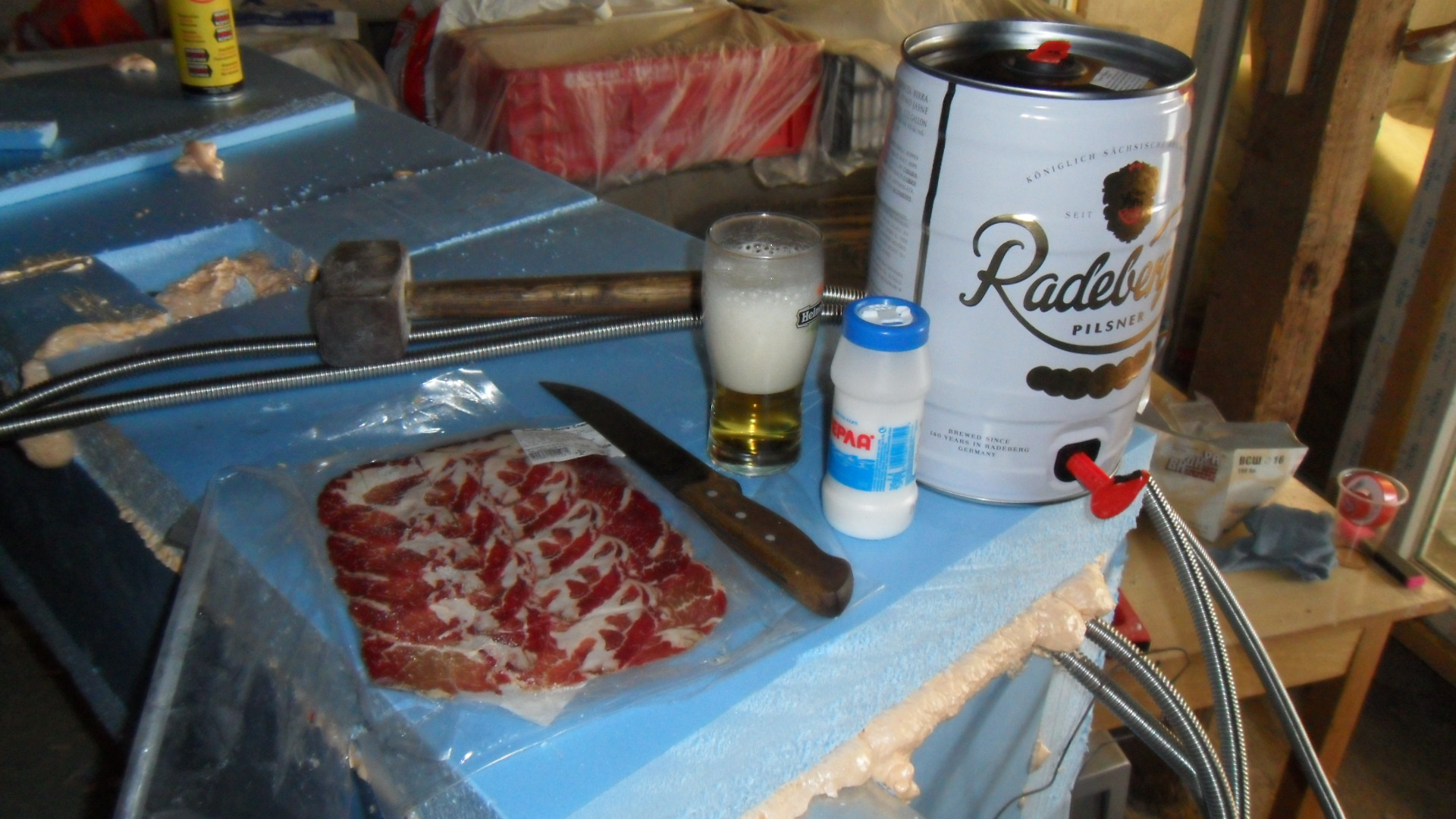

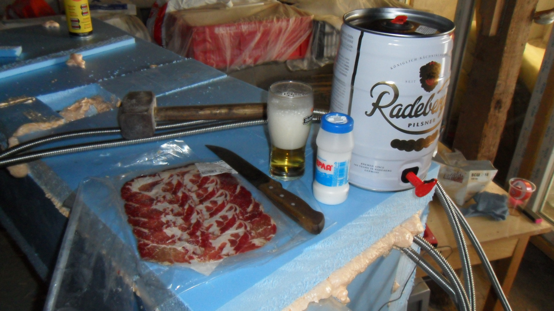

така се прави 5 литров разширителен съд за 18 лева тип Радебергер
SAM_7980.JPG Смяна на мезето...

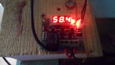

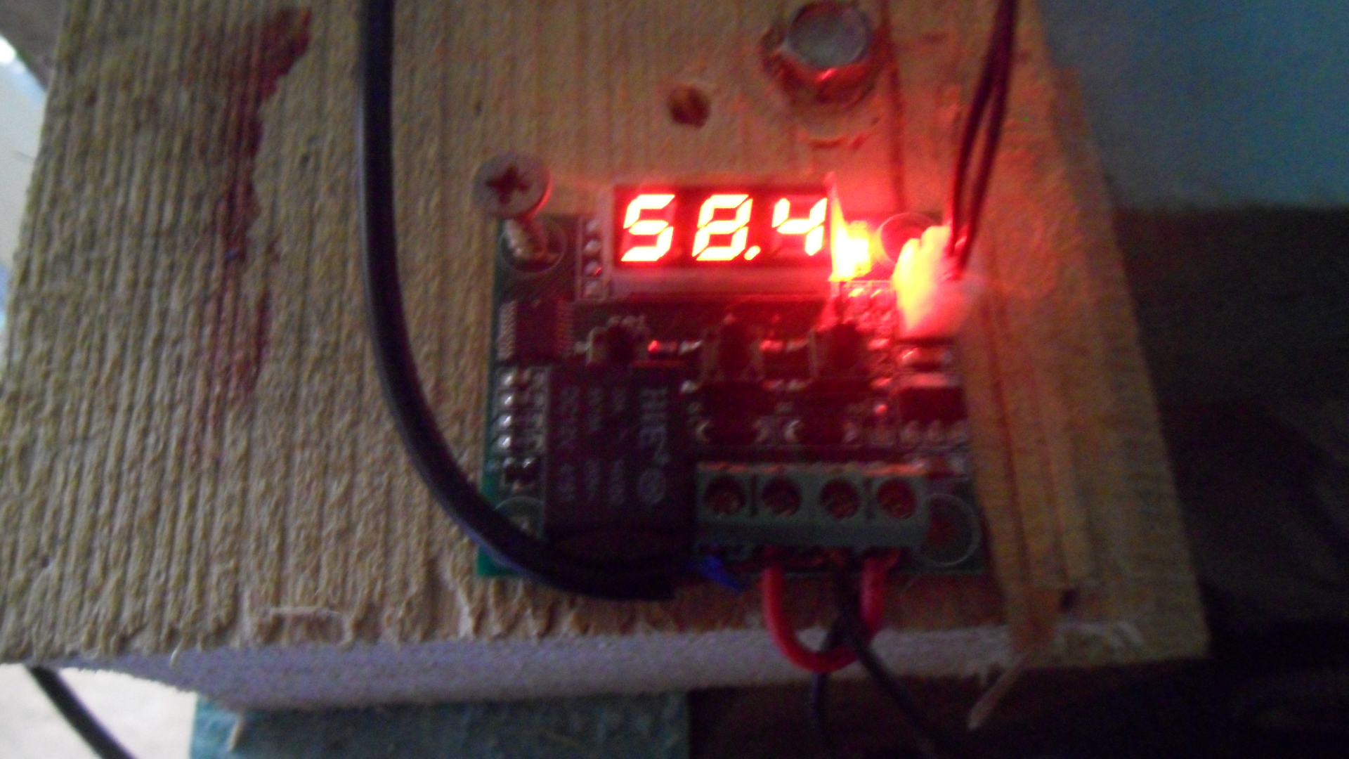

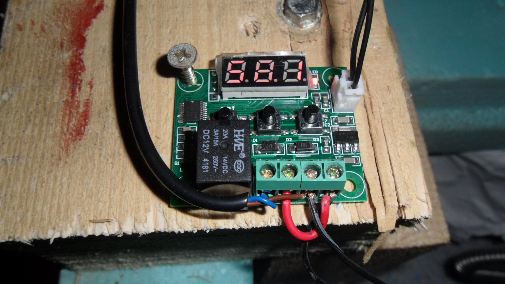

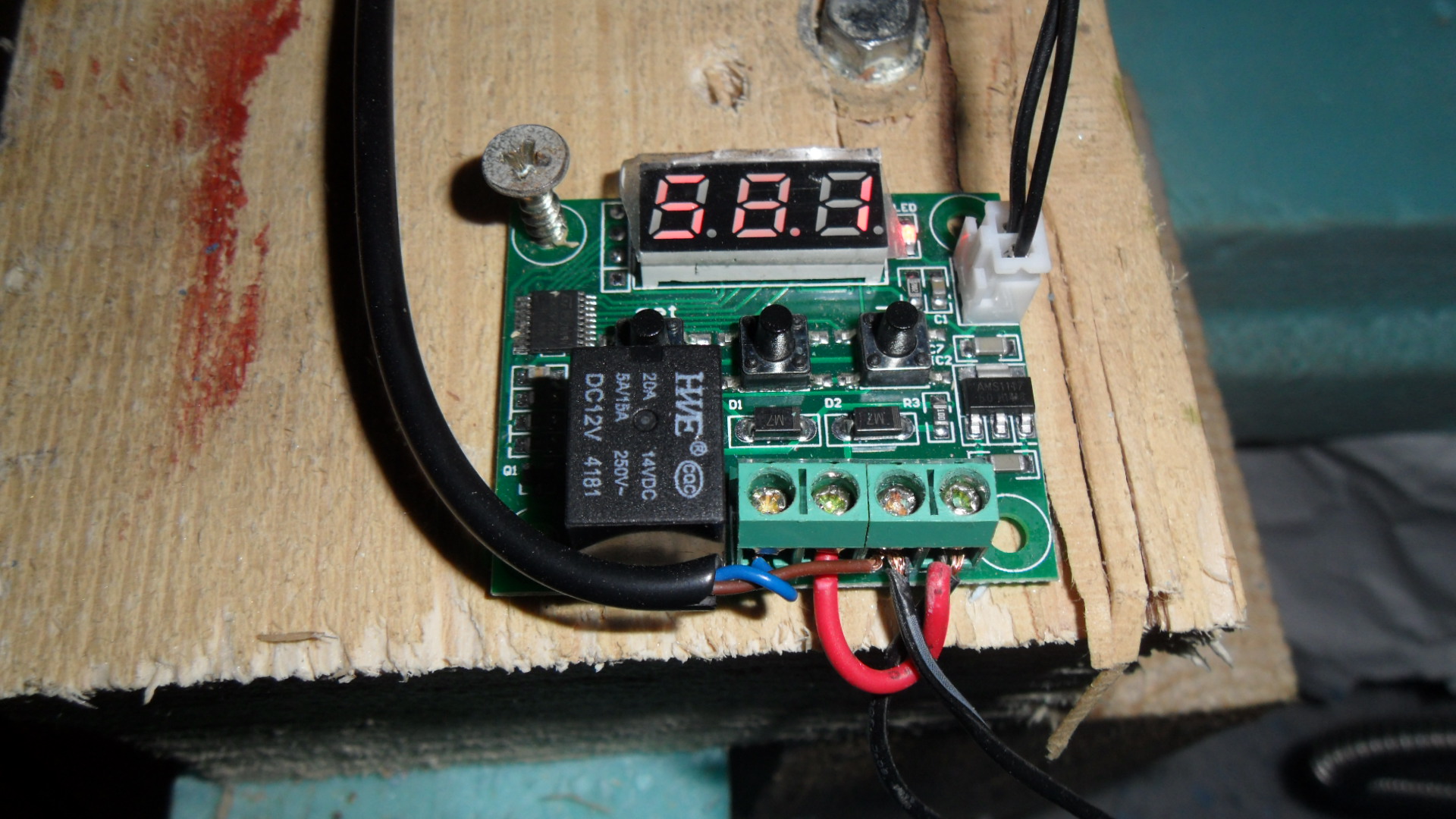

терморегулатор за 10-15 лв върши същата работа работа като регулатор на 100 лв
шоп - майстор
шоп написа:
терморегулатор за 10-15 лв върши същата работа работа като регулатор за над 100 лв
SAM_7986.JPG Терморег. за 36 лв, който мери тем. на въздуха в топлообменика върши работа като топлообменика за 14 лв

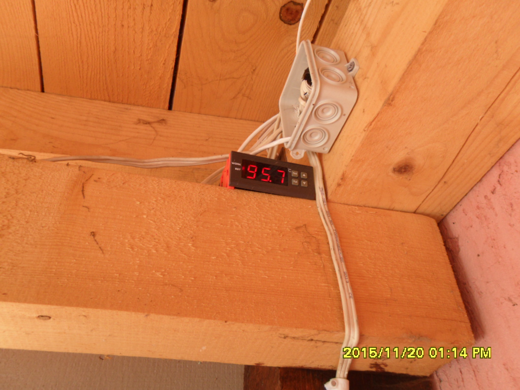

Соларният отоплителен сезон 2015-2016 го започнах:-)
Вече 4 дни въпреки облаците вентилатора вкарва 35-40 градуса топъл въздух и докато на двата етажа на къщата включвам климатици мансардата на сина се отоплява с 0 лв и следобедите към 17 часа има приятните 24-25 градуса. :drinkers:
шоп - майстор

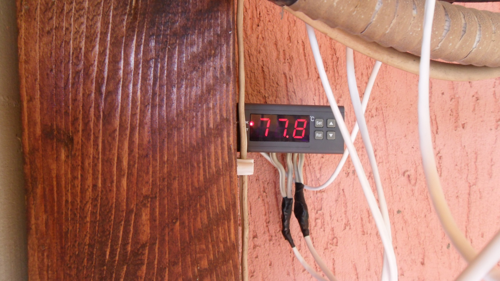

Привет фенове на соларната енергия. Целият месец октомври и вече 20 дни от ноември отоплявам мансардният етаж САМО със слънчева енергия. Дори включих на две от стаите водните подови отопления. Заради монтажа на колекторите с наклон спрамо хоризонта над 70 градуса, добива в момента е в пика си. Днес въздушният слънчев 30 тръбен колектор вече 7 час не спира, като в пиковете си стига и надминава 100 градуса. Даже съм отворил вратите и към други неотопляеми стаи, които не ползвам за да акумулирам енергия!
Актуална снимка от около обяд...вентилатора вкарва над 95 градуса затоплен въздух в стаята...направо вентилаторна печка 2000 вата.
Успехи на всички фенове и дано и ранната пролет е така благосклонна към нас, а защо не и зимата:-)
