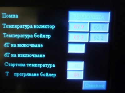

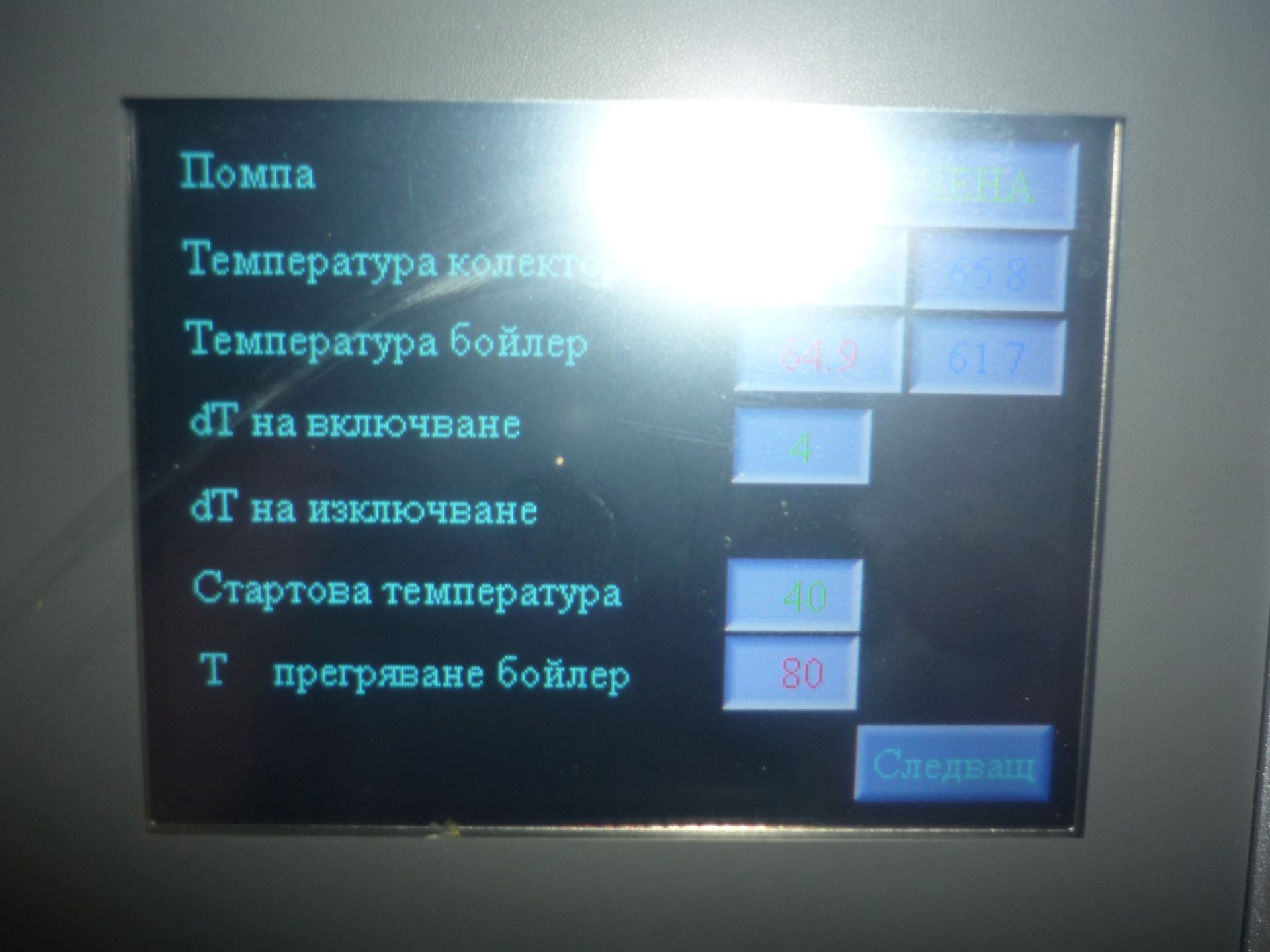

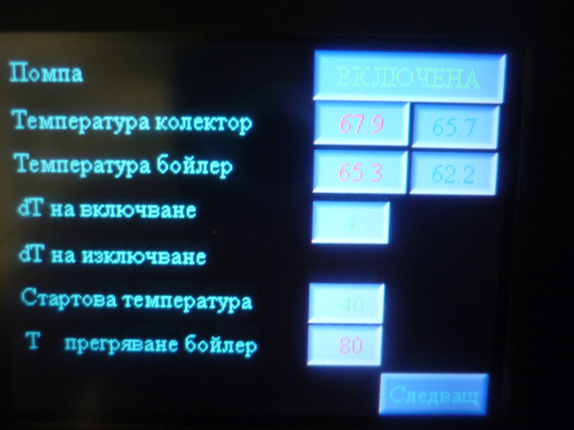

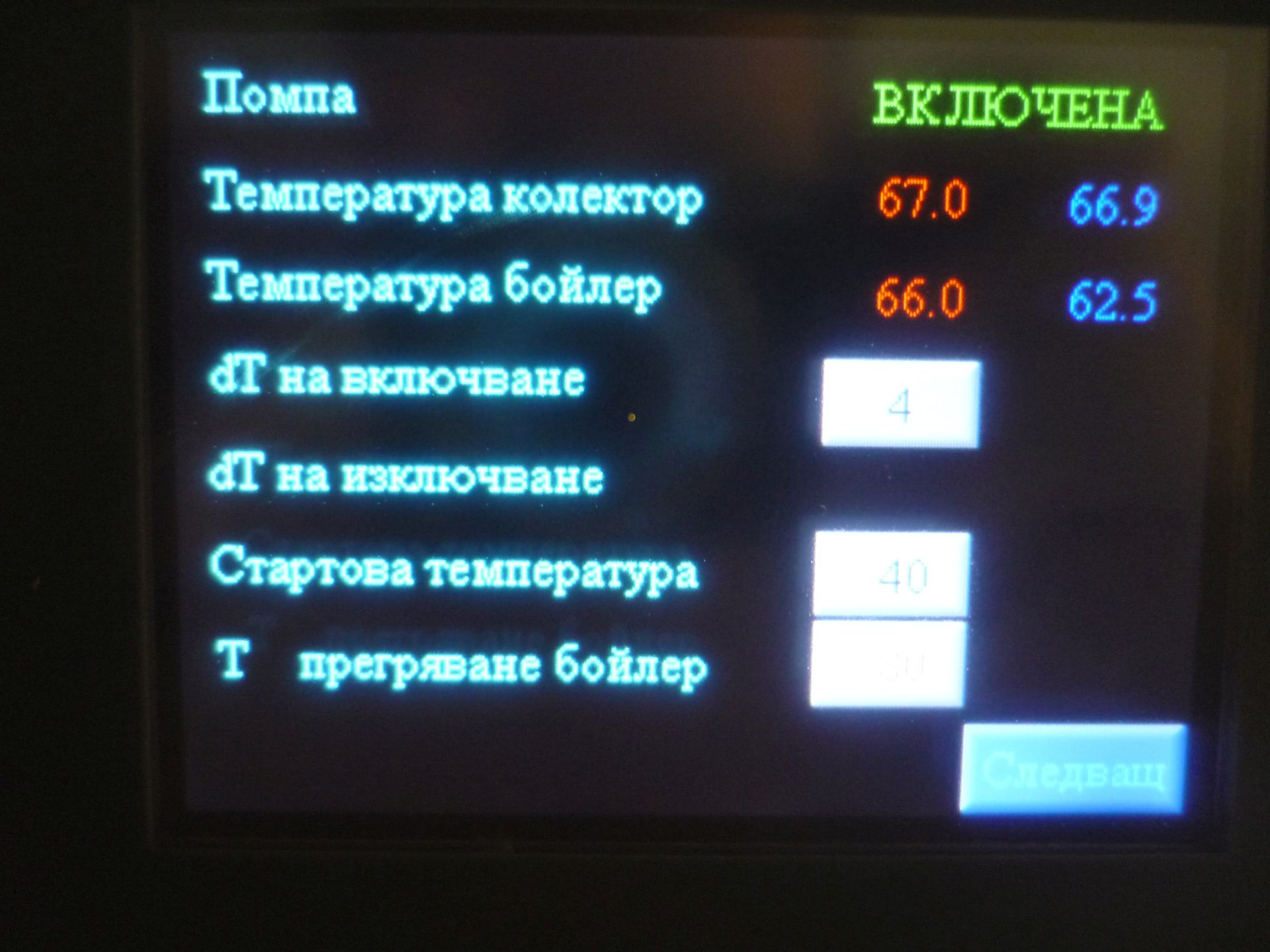

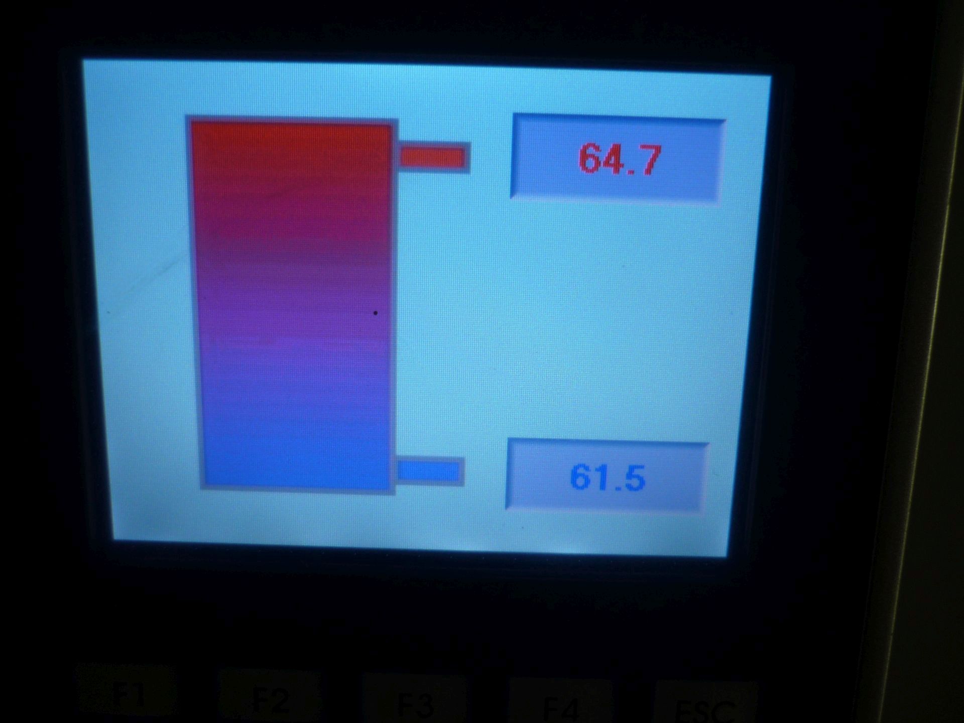

30 дена работа, като само 6 не се е ползвал.
През останалите 24 дена е изпразван поне по веднъж на ден.
Помпата и електрониката са дръпнали 8kw ток според електромера, който съм сложил в таблото.
П.п. Днес имах малко време и реших преди да си тръгна, да и сменя софтуера с малко по-приветлив.
Ето няколко снимки, но качеството е много лошо заради светлината там, а и щото аз съм кьопав фотограф де.

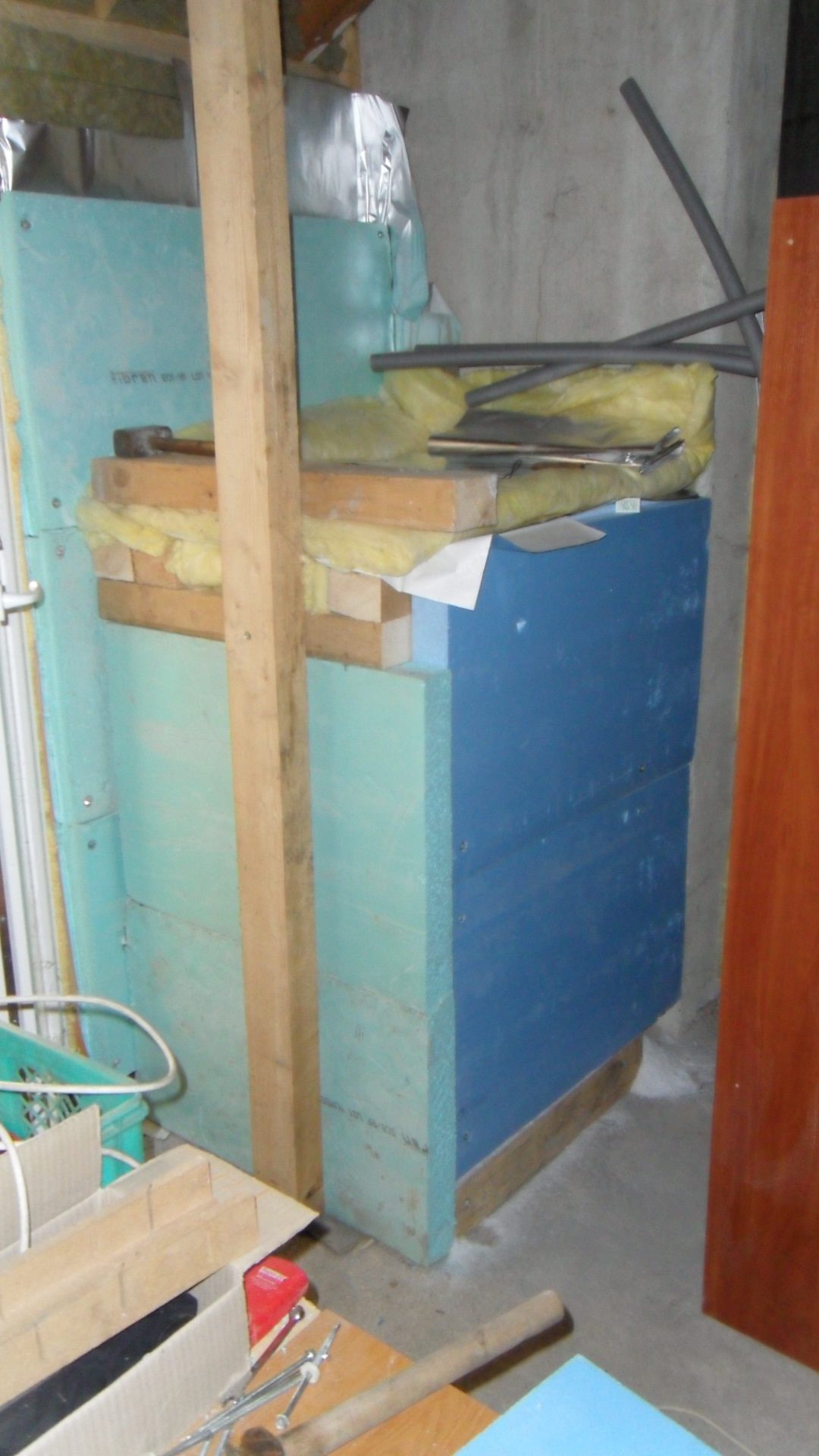

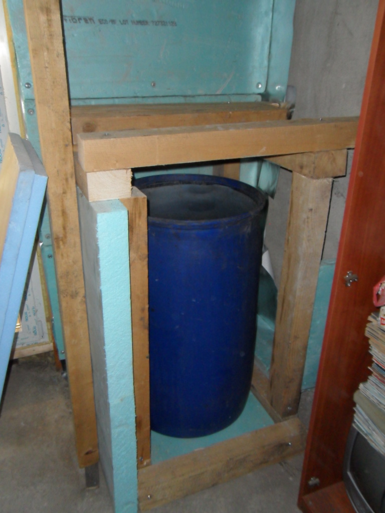

1115 - специалист
Днес е много топло и съм забранил следобедни къпания - май ще ударя 80 градуса в бойлера.
Според вас, този тип съдове http://www.karmodplastic.com/rezervoari-za-voda.html стават ли за съхранение на вода, подгрята от слънчев колектор. Идеята ми е в него да се постави серпентина, направена от гофре от неръждавейка Ф16. В проспекта на страницата пише, че максималната температура на бидоните е до 85 градуса. За всеки случай, за да не се раздува, този съд може след като бъде изолиран с фибран или стиропор, да бъде поставен в метален или дървен кафез.
И още нещо, ако има опасност да се раздуе от температура и налягане, практично ли ще бъде в този съд да циркулира водата от слъчевия колектор, а сепрентината да е включена проточно към водопроводната инсталация - "входът" на серпентината да е към студената вода на мрежата, а "изходът" на серпентината да отива в електрически бойлер 80 литра /с какъвто разполагам в момента/.
предварително благодаря
шоп - майстор
de4i, аз имам два 240 литрови пласмасови бидона със серпентини в тях. До 80 градуса съм стигал в тях и проблеми няма. Изолирал съм ги с 8 см фибран и перлит
Ако си чел темата ми: Въздушно слънчево отопление с вакумни тръби си ги видял и бидоните и серпентините.
Поздрави
