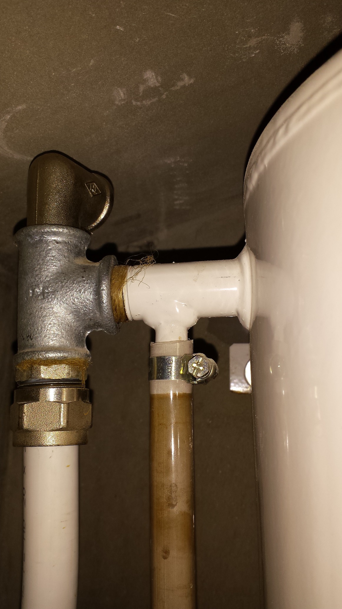

В дадената снимка почти за нищо , майстора чул недочул и го направил .Носи се слух че като спре тока , и отвориш този кран -циркулацията на водата от котлето (камината ) към радиаторите ще минава през този байпас .
filmatoplo
- Мнения: 17830
Когато помпата работи , карана на байпаса -трябва да бъде затворен .
