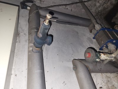

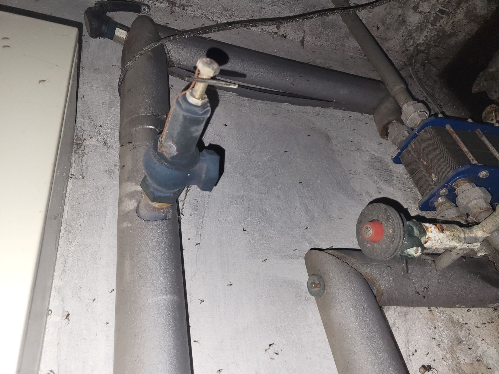

Видях филтъра, но аз нямам инструменти да го отворя. Не става с ръце. Какъв инструмент ми трябва за да го издиря от някъде? Прилагам още една снимка от абонатната стация, това филтър ли е ? Намира се преди помпата

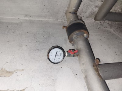

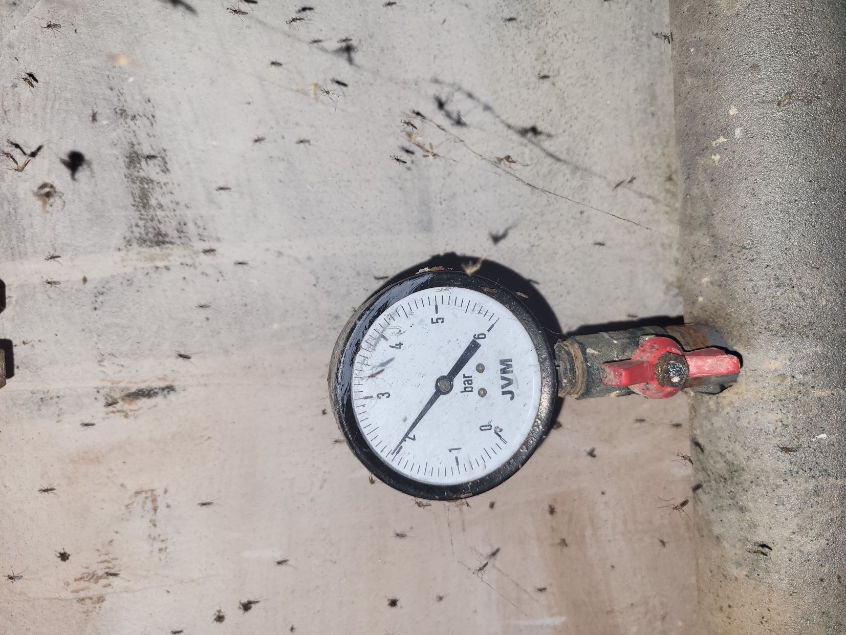

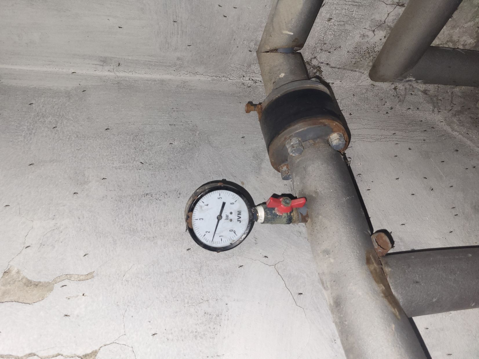

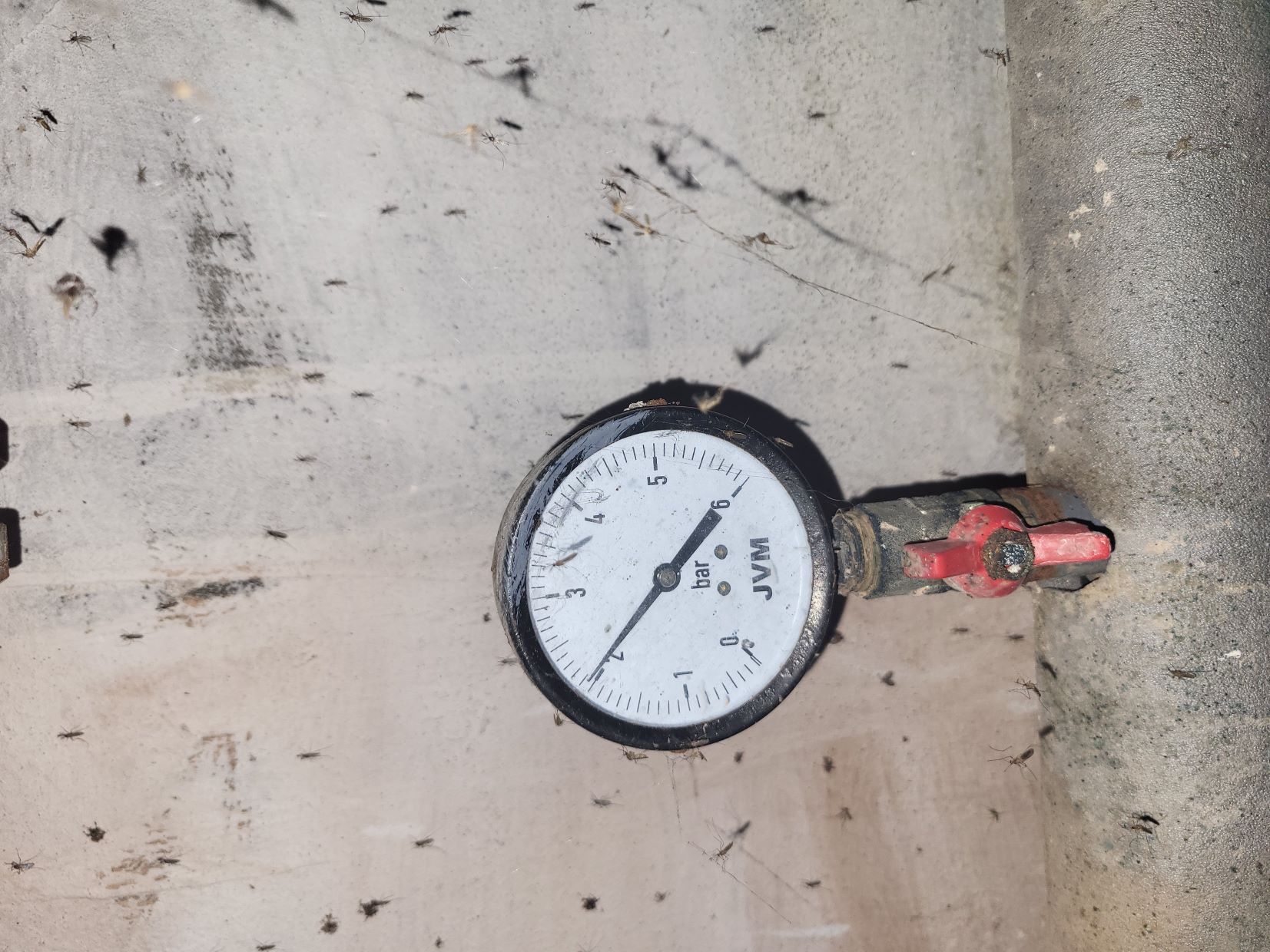

На снимките виждам 2 манометъра, но и двата са на смукателната част по трасето. На снимките и двата показват към 1 бар. Това при работеща помпа ли е?
Тези манометри при работеща помпа и текущ дебит (отворени кранове) ще показват пада на налягането във филтъра и топлообменника. А на снимките или е незначителен или помпата не работи или манометрите не отчитат точно.
Кавитация при помпите се получава когато налягането в смукателната част на помпата е под атмосферното. Т.е. този тип манометри не отчитат такова налягане и стрелката ще е на нулата.
Колко е налягането според манометрите при спряла помпа и колко показват при работеща помпа и отворени кранове?

Гаечен ключ ти трябва, ама колко голям... Нали е при теб. Премери го. Чудя се без инструмент какво ще я правиш тая абонатна.
Това какво да е - някаква клапа. Предполагам защитна за налягане, но... Пробвай да разконтриш гайката и да го завъртиш няколко оборота на ляво, после на дясно и да слушаш променя ли се шума. После си я върни в същото положение и я законтри.
Това не е филтър. Предполагам, че е регулируем предпазен клапан.

При спряла помпа налягането трябва да се изравни и да съвпада на двата манометъра, което съвпада с предишните снимки. Освен ако няма скрити под топлоизолацията работещи обратни клапи. Има и други причини при спряла помпа манометрите да не показват еднакво. Примерно да се е позапушил щуцера на манометъра и действа като демпфер. В този случай на манометърът ще му е необходимо време при промяна в налягането, за да си промени показанието.
Дали отчитат вярно манометрите - под съмнение.
Аз ако трябва да се занимавам с тази абонатна първо ще сменя манометрите и ще добавя още един, комбиниран с термомер на мястото на термомера по тръбите след помпата. А наличният термомер бих прехвърлил на връщащата тръба, където вероятно е имало такъв, а сега стои само втулката за него.
Ако манометрите отчитат вярно, в което имам съмнение, то в участъка филтър и топлобменника има 0,5 бара пад на налягането. В абонатните които наблюдавам няма манометри преди помпата и не мога да направя сравнение колко е пада на налягане в участъка филтър и топлообменник. Обаче съдейки по умната помпа в една от абонатните, която е настроена да работи на константно налягане 0,6 бара, то делта Р на ВОИ е 0,4 бара, то за пада на налягане към филтъра и топлообменника остават 0,2 бара. А по отчетите от снимките е 2,5 пъти в повече. А и абонатната с умната помпа е на към 2 г.стаж, т.е. нова и топлообменника не е имал време да се затлачи.
