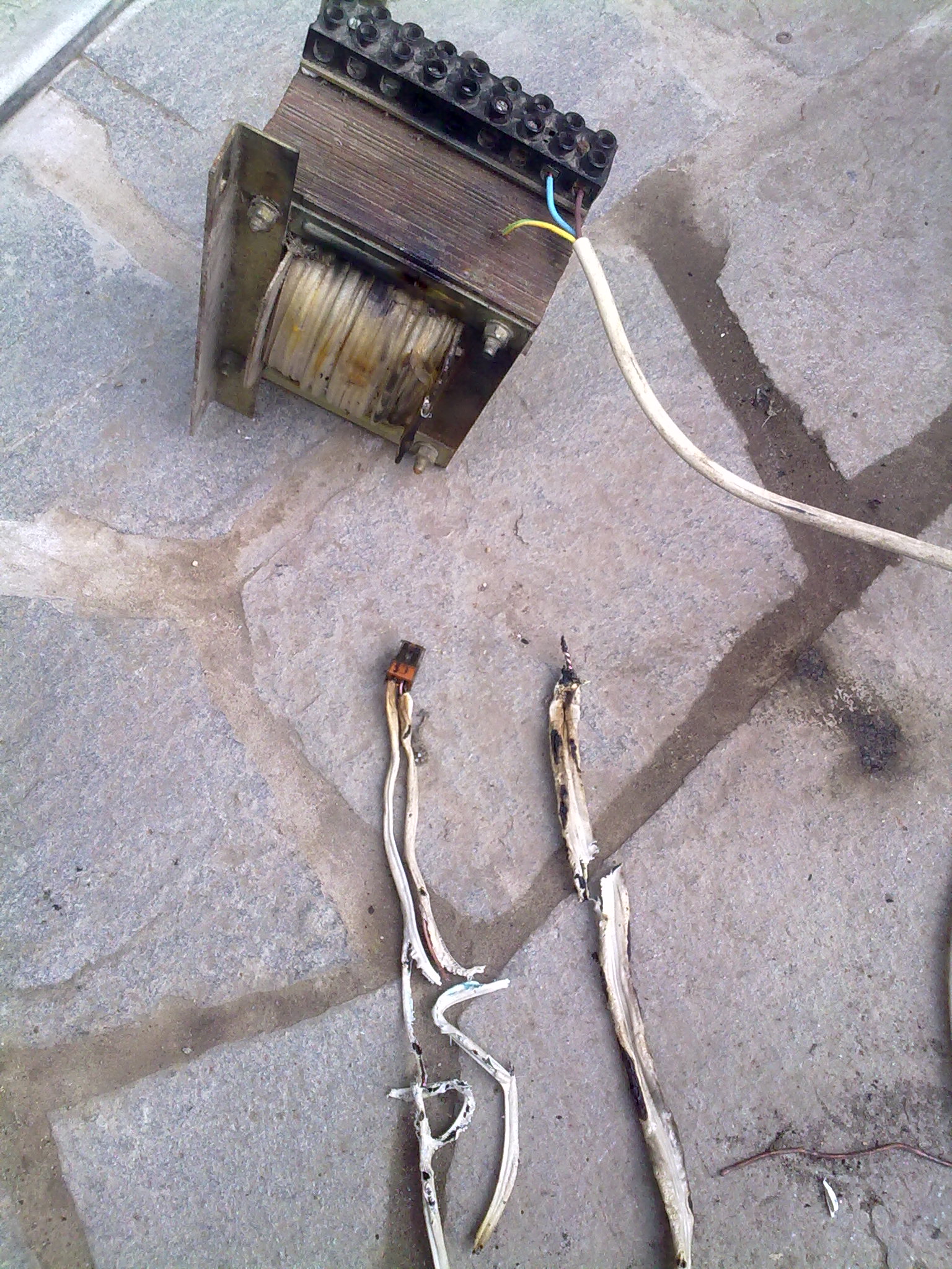

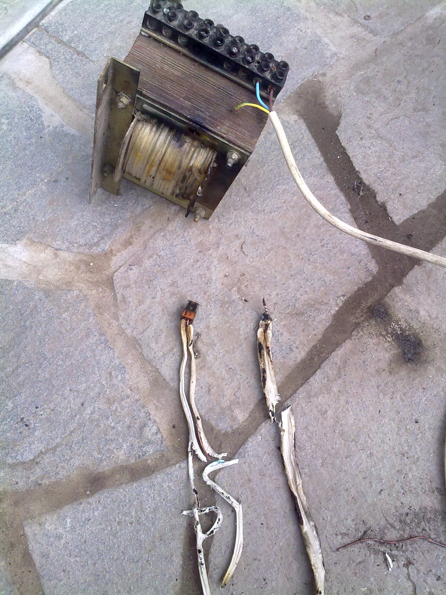

Тест на Wago клема и връзка тип "осукване" използван проводник 1,5 кв.мм. мед
Големина на тока над 450А, продължителност на теста (докато не се стопи проводник или връзка) около 2 секунди.
И двете връзки издържаха, тока на късо съединение, разтопи се самият проводник. С чиста съвест мога да кажа че Wago клемата се представи по-добре, нагря се до по-ниска температура и изолацията й не се разтопи, докато изолирбанда се разтопи, като остави солидно количество нагар по връзката. Искам да подчертая, че спайката е направена само от два проводника с малко сечение, нова е и не се разхлабила и окислила с годините, положението при стара връзка от повече и с по-голямо сечение проводници не ми се вярва да е толкова розово.
vk - специалист
Ха, колега Любомир, това е много интересно - разкажи как си успял да направиш опитната постановка ?
lubomirlz - специалист
Е как, трафа нали го виждаш какво животно е, вторично напрежение на празен ход 20 волта и ток на късо над 460 А, клещите са ми малко старички и бавно мерят, тъкмо измериха 461 А и проводник 4 кв.мм се разтопи :))
kam34 - специалист
Опита е показателен и за качеството на изолацията на масово използваните мостови проводници по нашите ширини.
