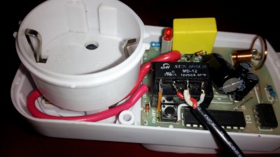

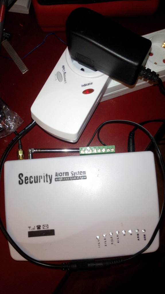

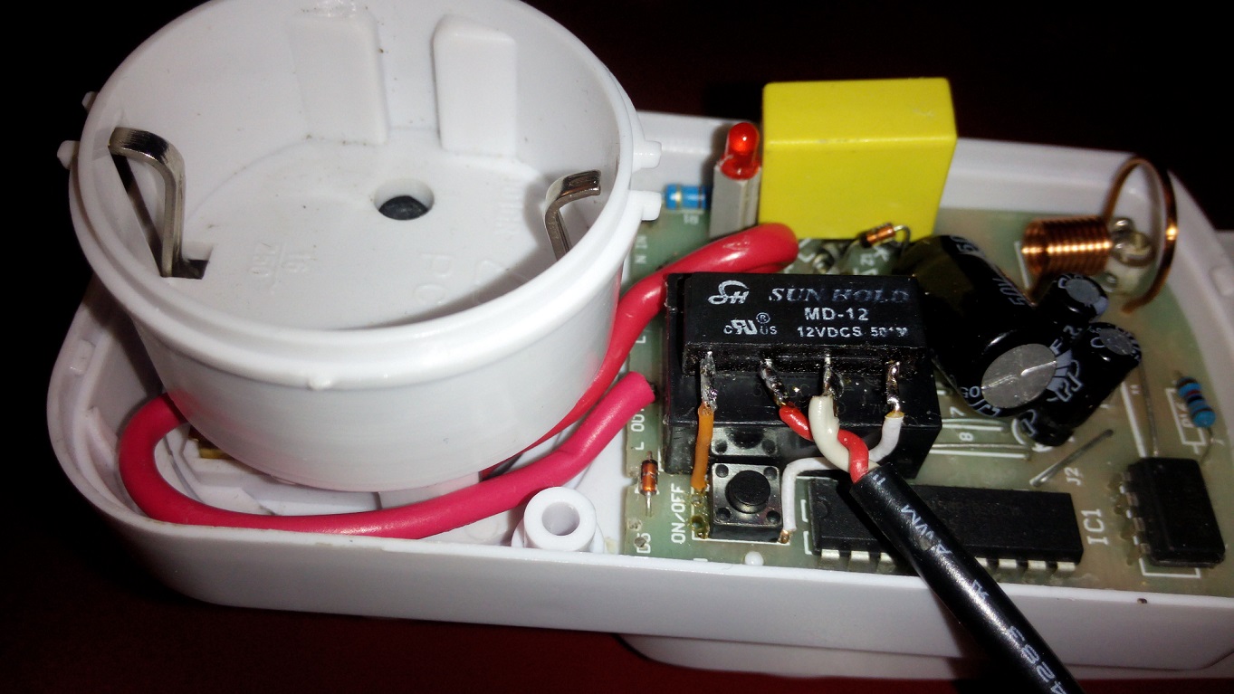

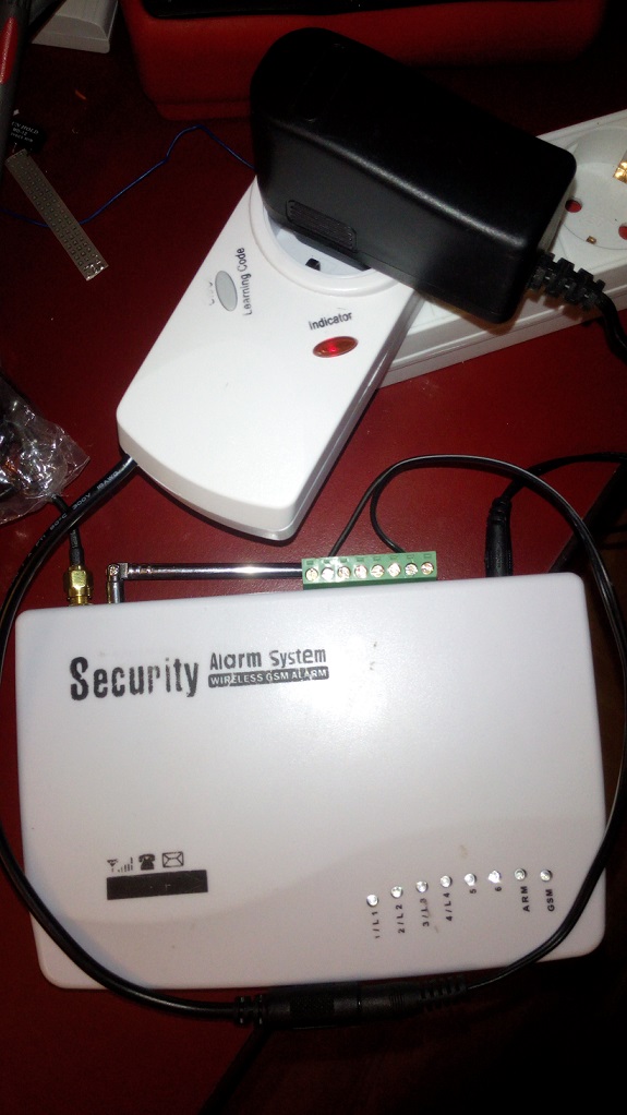

nikolov333 написа:Имам една китайска GSM аларма с управляем изход 12 V от телефона. Избирам номера на картата, въвеждам код за достъп и когато се свържа като натисна 7 включва изхода а с 8 го изключва. Отдавна мисля как да ползвам тази функция за да изключвам и включвам компютъра в офиса, понеже се налага да се свързвам с него отдалечено а по-някога забива и няма как да го рестартирам без да отида до офиса а той трябва да работи 24/7.Паралелно на пуш бутона сложих 12v рид реле SunHold md-12 като го монтирах вътре в контакта и за сега няма самоиндукция . А това е резултата от модификацията. Контакта се управлява от GSM алармата, през телефона ми или от дистанционното на контакта, зависи дали съм си в офиса
Та сега съм замислил да ползвам китайския комплект радио управляеми контакти, понеже имат он/офф бутон на тях и да монтирам към бутона едно рид реле, което да се захранва от изхода на алармата. Така като подам 12в на релето все едно натискам бутона за он/офф на контакта а в него ще включа компа, като в биоса предварително му задавам настройката да се включи при възстановяване на захранването...
