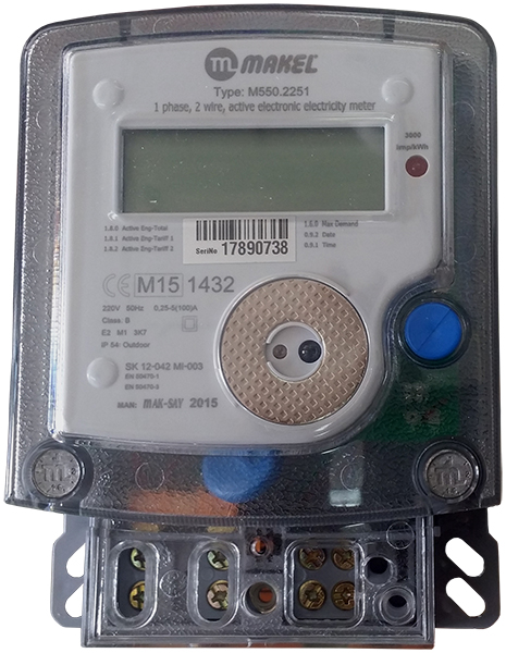

Показания електромер е монофазен,двойно тарифен с вграден часовник.Или поне за такъв ми го продадоха.Въпросите ми са относно свързването му.Основното е ясно,на 1клема вход фаза,за 2клема изход фаза,на 3 и 4 клема съответно нулата/от ляво на дясно/.Обаче възниква въпроса как точно ще стане превключването от 1 на 2 тарифа /дневна и нощна/?Някакви настройки ли трябват?Часа и той как ще се настрои?Служителите на енергото разполагат с някакви кабели,но в случая става дума за подотчетен и .....Някой ако може да помогне с насоки и съвети ще съм благодарен.
Най-добре е да питаш този дето ти е продал това турско чудо.
Ако трябва да се програмира то това става с оптична глава - слага се срещу онова кръглото с двете очи. :-D
amdatlon - специалист
iliyanpitbul написа:
Включи го под напрежение и виж дали показва точен час ( имат си батерия вътрешна). И ако е добре , сам ще си превключва тарифите като стане време.
