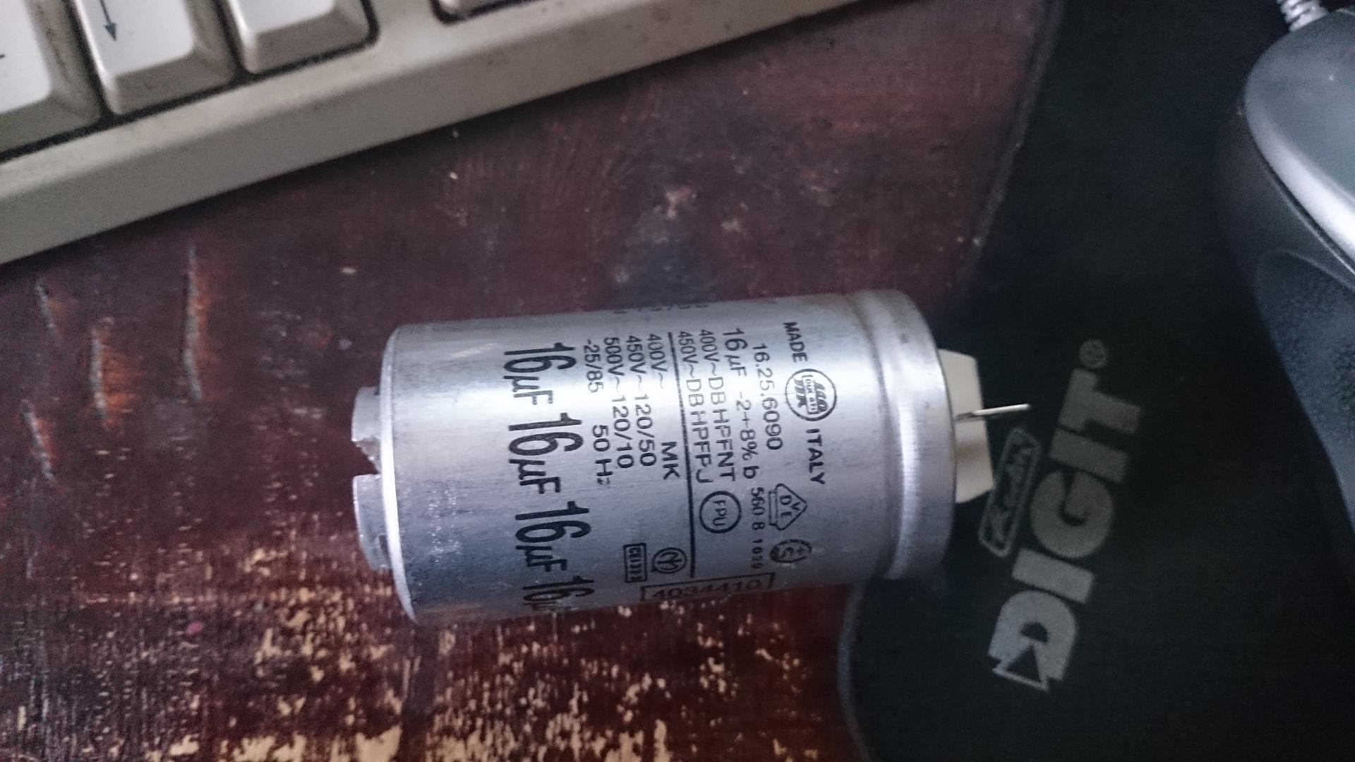

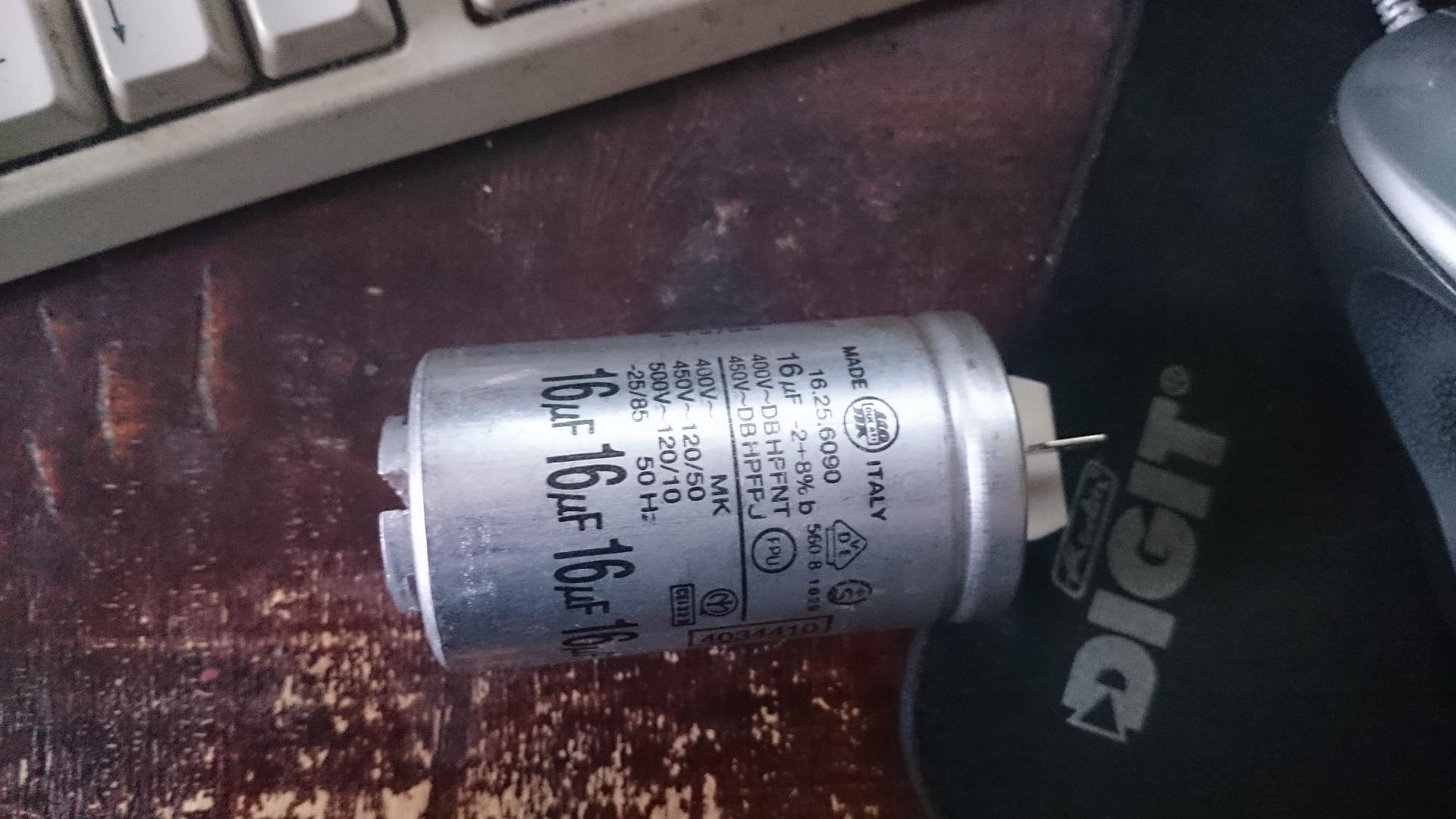

Имам проблем със Zanussi FL522C
Опитва се да завърти но не успява. Нито на едната нито на другата страна. Пробвах без пране само с вода няма проблем, върти си.
Мотора не мирише на изгоряло. свалих кондензатора 16мФ. Премерих го с мултицета - 9мФ. Ще го заменя, но всеки кондензатор за пералня 16 мФ ли става или трябва да търся нещо специално? Глеам на него пише някакви напрежение 400,450,500.
Ето го и него:
lyubohar - майстор
Трябва да е като този,който си сменил.
Същата стойност и същия волтаж.
Трябва да е неполярен-т.с. да няма плюс,минус.
