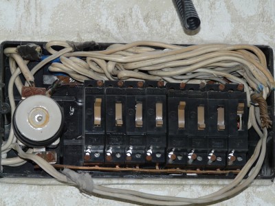

Искам да отворя нова тема/раздел в който да публикуваме със снимки, видео или просто споделяне на различни видове ел.абсурди,неща който сме видяли/неправилно направени застрашаващи живота/,или просто неща от който сте се изумили по един или друг начин/без естетически вид и др./...и т.н..... :shock: :?:

първо като за загрявка......в нас таблото ми след ремонт на коридора/апартамента/ е с най старите предпазители керамичните на винтове,а пък на комшиите ми са нови табла че и вградени в бетона/вътрешен монтаж/ и с черната мерилинка, естествено аз съм ги монтирал...ааа имам и един плафон за слагане/от 3 години търся някой да го постави/....

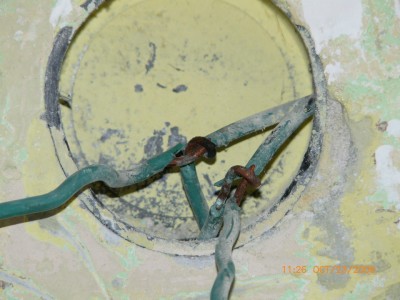

Майсторът нямал конзола за контакта и си я направил така:
-загипсирал бебешко бурканче и го извадил-гипсова конзола
-направил си от ивица от шише от соц. "Веро"
-от картон от кутия "Златна есен"
-зазидал консервена кутия.
-за разклонителна кутия- маргарин "Калиакра"

Малко снимки
P1120717.JPG Конзолна кутия
