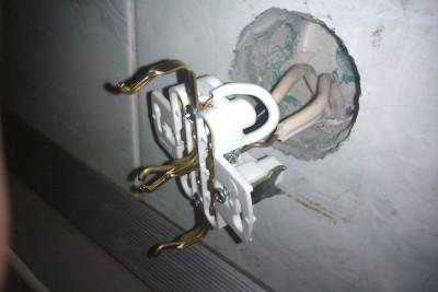

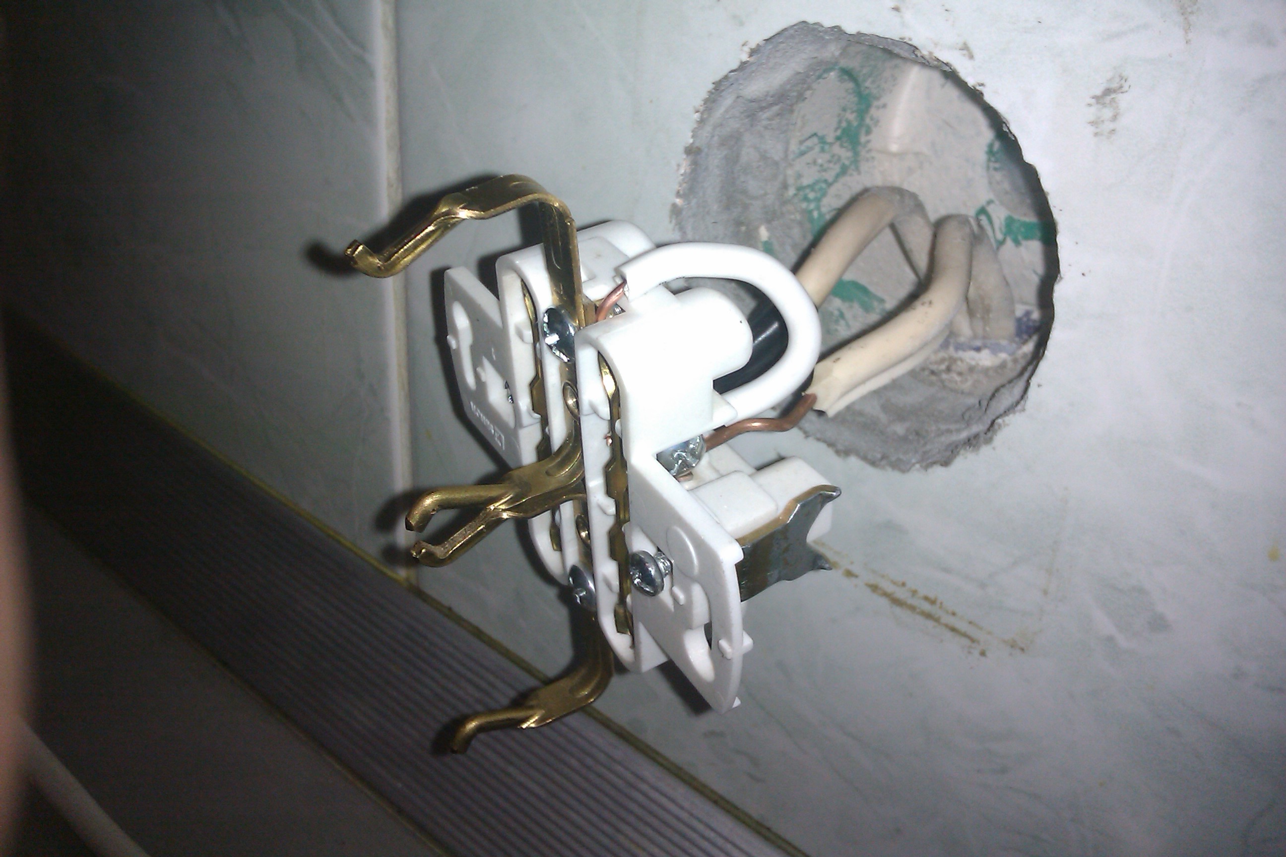

Проводниците при този влизат изотзад, ако ти е двупроводна инсталацията нулата я заголваш по надълго да премине през контакта и да стигне до винтчето на перото за зануляване. Трябва обаче да си сигурен че няма да опира в капачката след това. Иначе става и изотдолу с мостче. Стягай здраво. :)
Като чета, май изобщо не е бил зануляван?
Тани - модератор
Там където видиш този символ е мястото за заземяване(зануляване в случая)! На твоя контакт освен фаза и нула има и две болтчета за заземяване!
Sphinx - специалист
Преди да го разглобя и по пластините имаше "фаза", а беше свързан само на двете места отзад, което ме кара да си мисля, че вътре има връзка между едната свръзка и пластините!??!

С или без включен разклонител и/или пералня и на контакта или на разклонителя я откри с фазомера? Контакта е двоен все пак :) Както не са свързани пластините е нормално отечката на разклонителя или пералнята да ги офази. Занули го първо и после провери отново. Ако няма други проблеми по инсталацията и разклонителя ти е на ред, проблема ще се реши :)

Много бладодаря на всички, открих 3 контакта, които не бяха занулени и трите ги оправих!
Ето и начинът :cool:

Този начин е често практикуван, но за съжаление много опасен. Опасността се крие във възможността в процес на експлоатация, жилото (PEN) на захранващия кабел да се извади от клемата, а в същото време мостът към заземителната клема да остане свързан. Резултатът в такъв случай е "офазяване" на корпуса на уреда.
Разгледай това:
viewtopic.php?f=11&t=19703&start=120

Точно така е и за това му предложих да прокара нулевия през клемата и да се занулят със същия пластините.
Остава въпроса дали контакта позволява да се затвори капачката с прекарания от там проводник. Много са такива в които няма място и за това масово се слагат мосчета, колкото и да е лошо.
Като гледам снимката контакта е такъв, че без мост трудно ще се занули.
