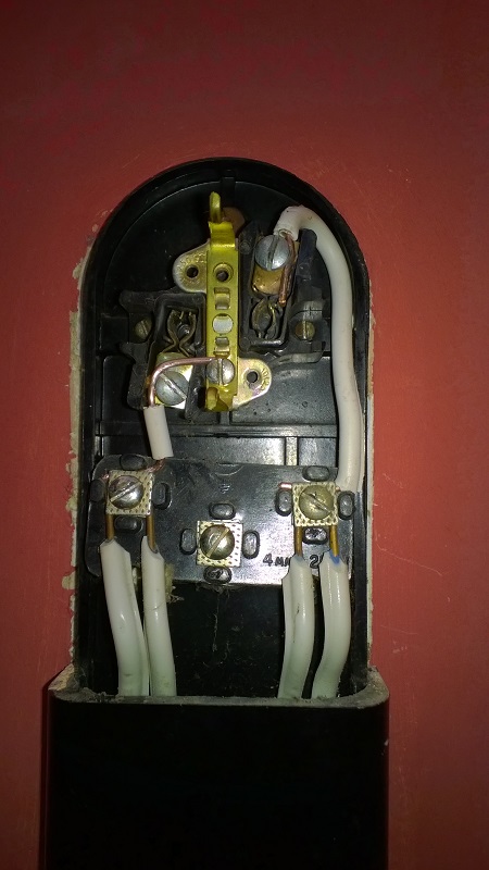

Преди дни ми се наложи да подменя разклонителите с които захранвам телевизорите вкъщи с други понеже си вкарах сат.тв.След подмяна правя проверка с фазоуказателя и пробна лампа.На последния при проверката, фазоуказателя светна на зануляващите пластини.Разглобих разклонителя и щепсела,всичко си е наред.И при двата жълто-зеления проводник е на зануляване.Но фазоуказателя свети по-слабо, отколкото при докосване до фаза.Пробвах с втори фазоуказател, той не свети. И двата са български ,на Н.Киров .Единият е много стар, другия е нов.Свети новия.Пробвах при разкачен проводник за зануляване на разклонителя, с пробна лампа между нула и зануляване ,не свети.Пробвах и с пръст.
Не усещам нищо.
И тук идва интересното.Този разклонител на който свети фазоуказателя, е включен в друг с три гнезда.Следва проверка на този с трите гнезда и на контакта в които е включен.Всичко си е редовно.Проверка с фазоуказател и пробна лампа.
И тук идва най-интересния момент. Втория разклонител има потенциал ,само ако е включен в първото гнездо ,на тройният разклонител.
Проверено многократно .
Чакам мнения за този "феномен".
