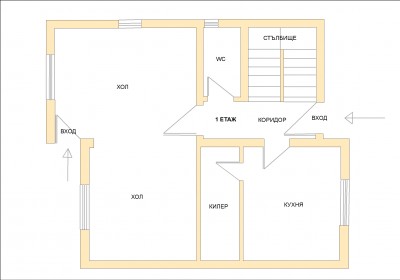

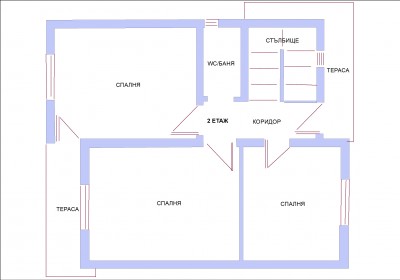

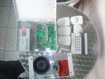

Извинявам се че използвам темата но и при мен е назрял въпроса с монтаж на алармена система. От известно време не мога да се отърва от набези на вилата и се налага поне да вдига джангър на първо време. Та имам няколко питания по въпроса. От един ликвидиран офис ми подариха оборудване за аларма но то ще стигне може би само за първия етаж на къщата. Разбрах че най добре е да тегля кабел до всеки датчик от централата както и до клавиатура, сирена, магнитен датчик. Ще може ли някой запознат с тези работи да ми нарисува къде е най добре да се поставят датчиците. Колко още датчици трябва да се купят и какви и какъв кабел ще е необходим. Благодаря предварително на отзовалите сел
Ronin - специалист
9 пира за всички помещения вкл. и коридорите на двата етажа,мук на входната врата и всички прозорци на долния етаж,както и мук на вратите на терасата на етаж 2 !Това ви е оптималния вариянт,ще ви отиде доста кабел ако теглите за всеки датчик кабел,което разбира се е идеалния вариянт,най-добре се консултирайте с някой техник на място относно окабеляването !Ако ползвате спалня на етаж 2,предвидете втора клавиатура примерно в коридора на ет.2 с цел когато спите горе,да активирате алармата долу и така да не ви изненадат по гащи !Относно къде да ги поставите,мога да ви посъветвам да ги сложите на прозорците в долния вътрешен профил,и ако прозорците ви падат от горната страна,така можете да проветрявате и същевременно прозореца да е под охрана !
В кухнята можете да си предвидите таванен 360 градуса пир,както и пожарен датчик термичен !
п.п Тия пирове са отвратителни !Имат обаче едно предимство което при теб няма как да ползваш !Тази централа няма да ти свърши работа ,ако се спрете на вариянта който съм ви препоръчал !Акумулатора ако има живот в него,спада към читавите !
Здравейте! От прочетеното по форумите ми се върти една идея но не твърдя че е удачна. Муковете да се свържат последователно съответно на първи и втори етаж и да се вържат на примерно на 1 и 2 зони. Отделен кабел ще има до всеки пир и пак да се разделят на зони на първи и втори етаж съответно 3 и 4. Така мисля вечер ще могат да се включват само зоните с муковете и ще спестя една клавиатура. Или не съм прав? :-k Тези пирове които ги имам какво им е? Все пак са работили с тази аларма. И какви други да взема. Аз ги смятах пировете да са на първи етаж 1 коридор, 1 кухня и 1 или 2 хол втори етаж по един в спалните и 1 в коридора т.е. 8 бр. Ако може някой да ми нарисува на схемите на етажите къде ще е най удачно да поставя пировете ще е добре. Централата мисля да я поставя в килера. Клавиатурата до главната врата, вътрешната сирена в стълбищното пространство а външната сирена от вън на втория етаж. Може да се добави един GSM модул. Кабела мисля да е 6 жилен не екраниран ролка от 100 м. май ще стигне.
Ronin - специалист
Девет пира съм писъл като имам предвид че вероятно имаш стълбищна площадка с прозорец.Относно идеята която ти се върти е в отговора който съм ти написъл,там също пише че тази алармена система+моята(твоята) идея няма да стане.А ти ако си решил на една зона да навържеш 8 пира на втора зона 10-12 мука си е твоя работа !Като искаш да излезеш на терасата горе,преди това ако не забравиш,ще търчиш до входната врата долу ли ? Ами после преди да си легнеш пак ли ?Ми да е само това !
