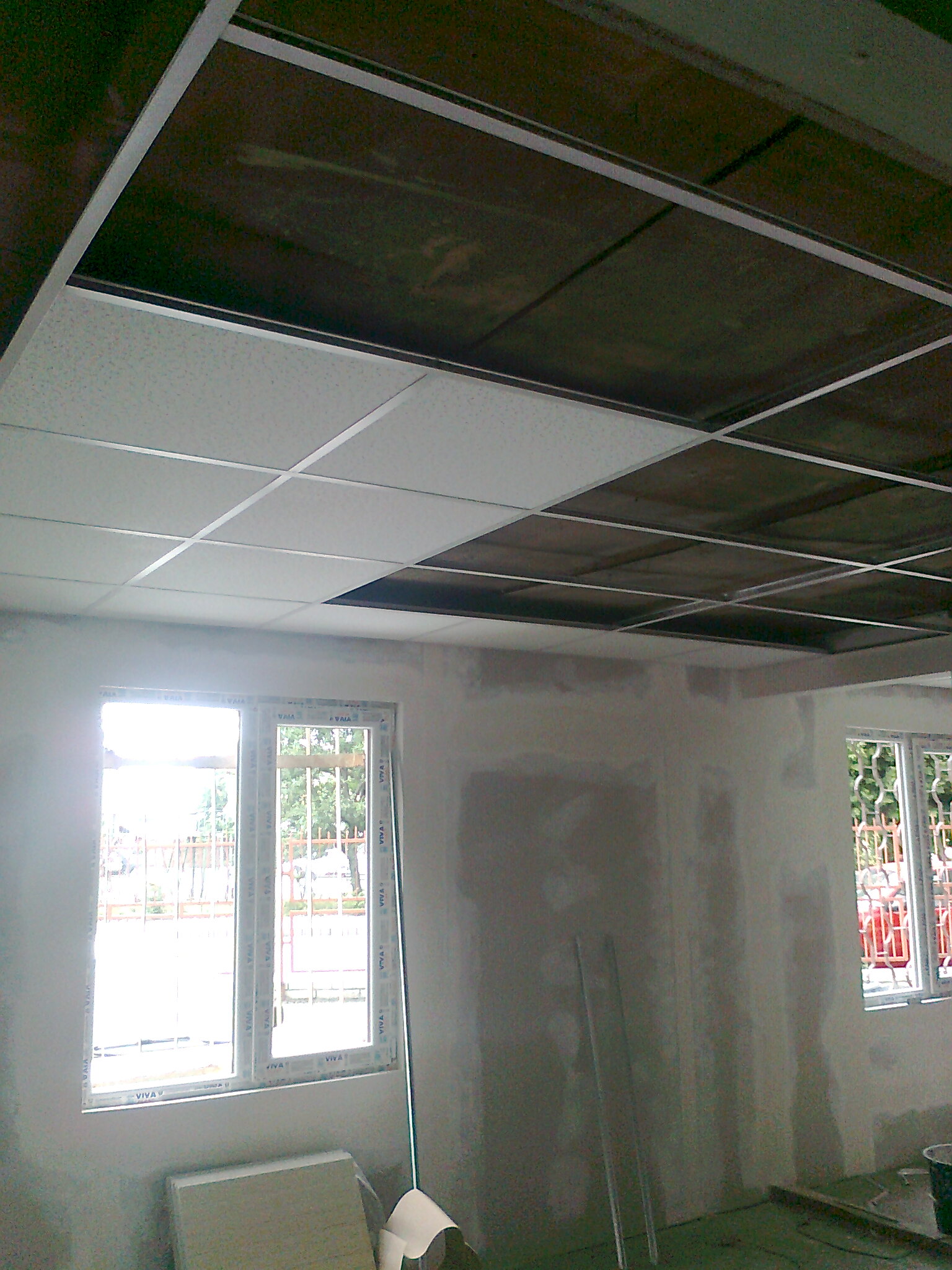

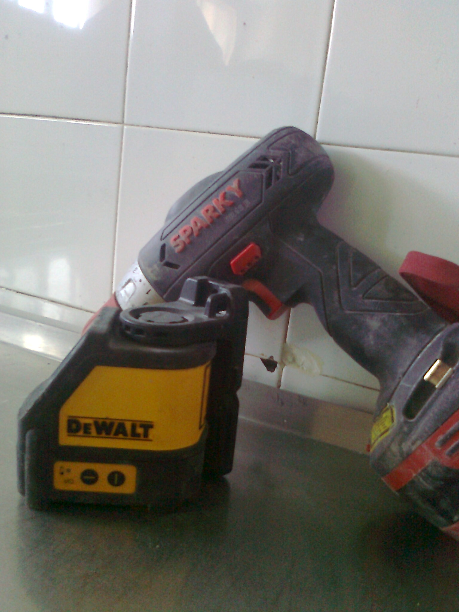

Готин нивел ;) Тоз Винтоверт не ми е от любимите ... Добре е като правиш предстени о-вки,тавани да разминаваш фугите на картона ;)

KnauFer написа:Готин нивел ;) Тоз Винтоверт не ми е от любимите ... Добре е като правиш предстени о-вки,тавани да разминаваш фугите на картона ;)С Винтовера да ти кажа досега съм нямал проблеми а и батериите си му издържат доста. А за фугите благодаря ти за забележката но само да поясня че картона е поставен върху дървения направо закован с бая винтове.

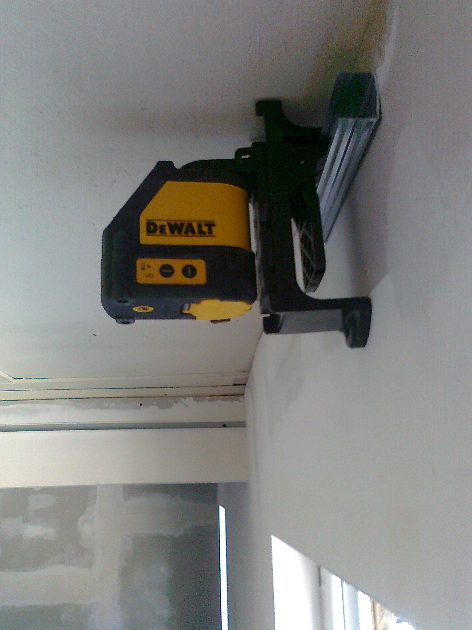

ivanovrg написа:аз на моите нивелири съм им отрязал ушите (отгоре) ,че да може да се приближава по-вече до съществуващия таванНаистина колега това е недостатък, но все пак ме е жал да го огрозоля а и ще се спести едва 15мм. дали ще има смисъл

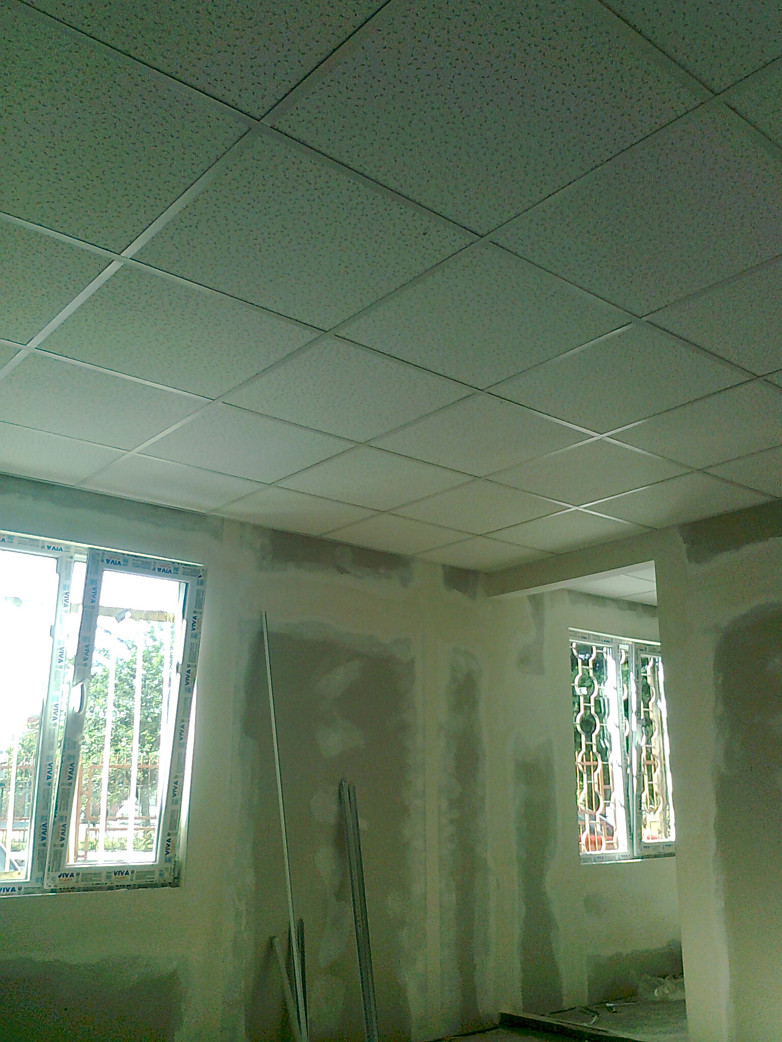

Колега това беше една барака в един бивш завод за цимент, не искаха да го боядисвам аз понеже си имали работници за тази работа. И аз така им обясних, че е след боята, но те държаха да свърша всичко и да им остане само боята за тях. Но след всичко което направих и след фактурата която написах си го боядисах пак АЗ
