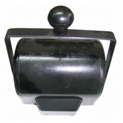

Абе стига си ги свързвал тези два шалтера. Има си такива заводски. Казват се ум-шалтер. Ей ти един да съвсем приемлива цена:
https://oeg.bg/product.php?state=2&gid=1004291&id=137

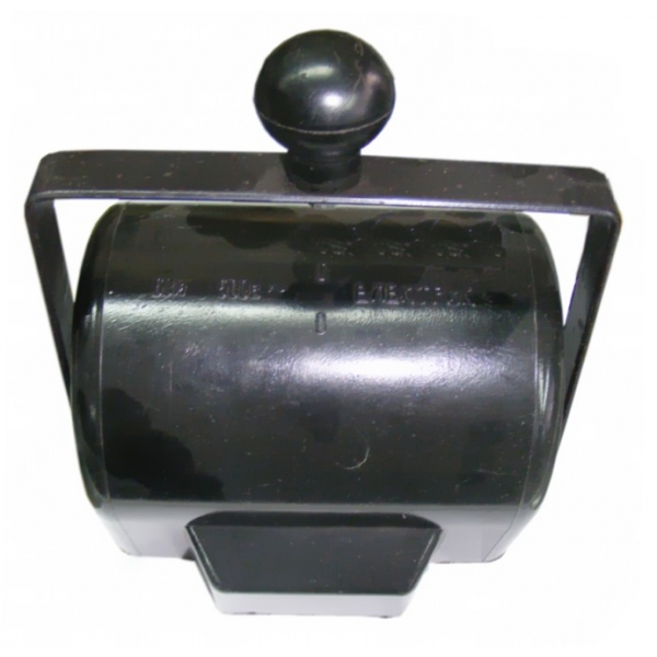

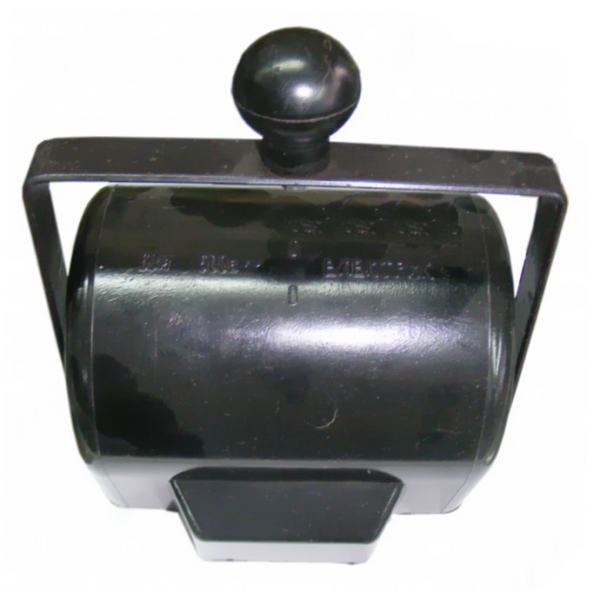

Нашенският вариант на тези шалтери се казва ПЛДК. Изглежда ето така:
Ей тези май още ги произвеждат:
http://www.nikdim.bg/?page_id=8&record_id=19

Умшалтера, предложен от hidrazin не ме устройва, по-подходящ е за някое РУ НН. В доброто старо време имаше такива:
но превключващи, трифазни на 63А, но май е бита кауза да се намери такъв.

За щалтерите - виждал съм такива превключващи. Корубата им е по-голяма. Ама сега никъде в нета не намирам такива.
Иначе в плювалника видях няколко ВЛДК-та на сносна цена, но не вършат работа. Те са само за включване и изключване.
Трябва да е ПЛДК.
