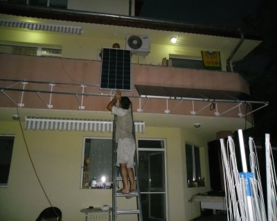

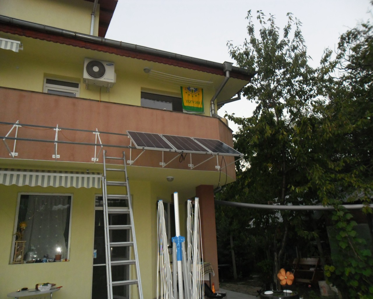

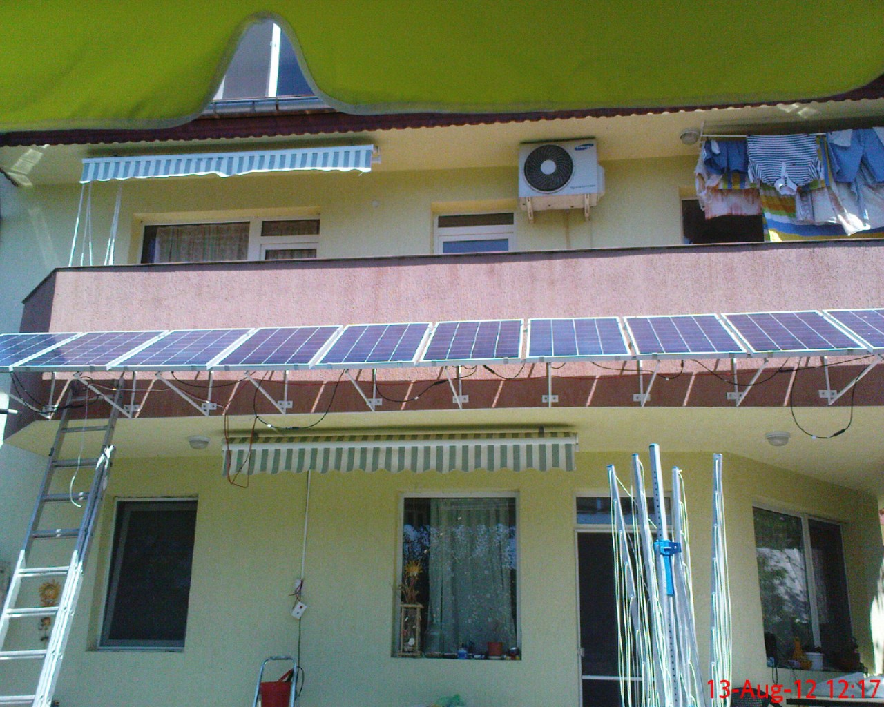

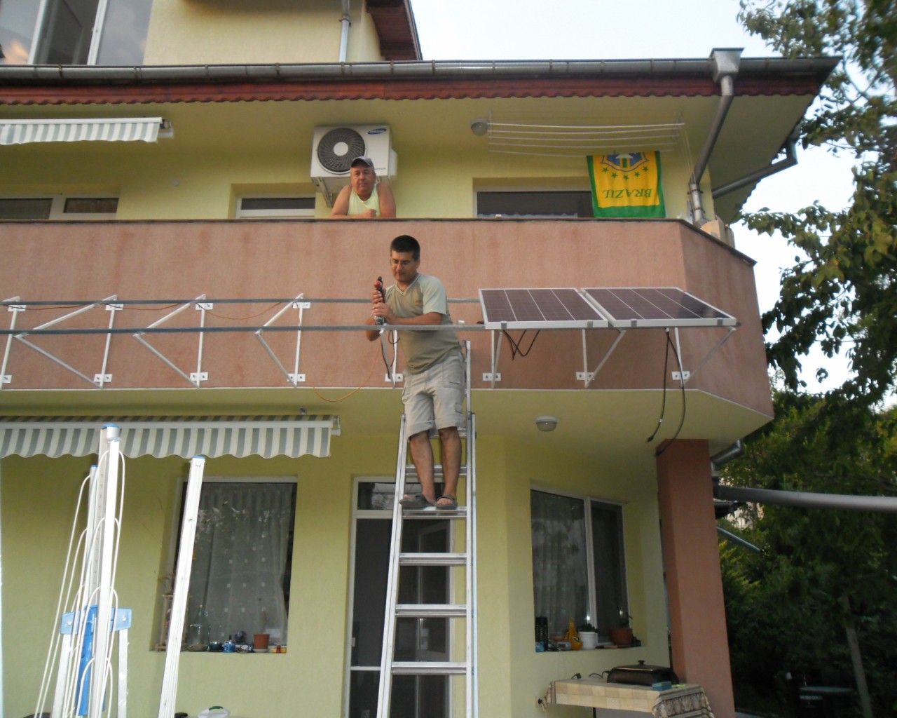

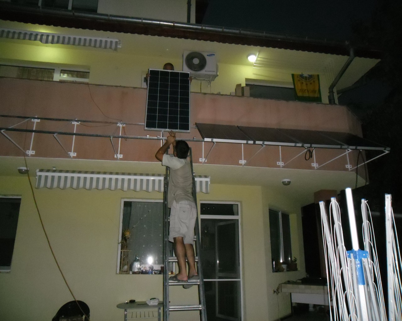

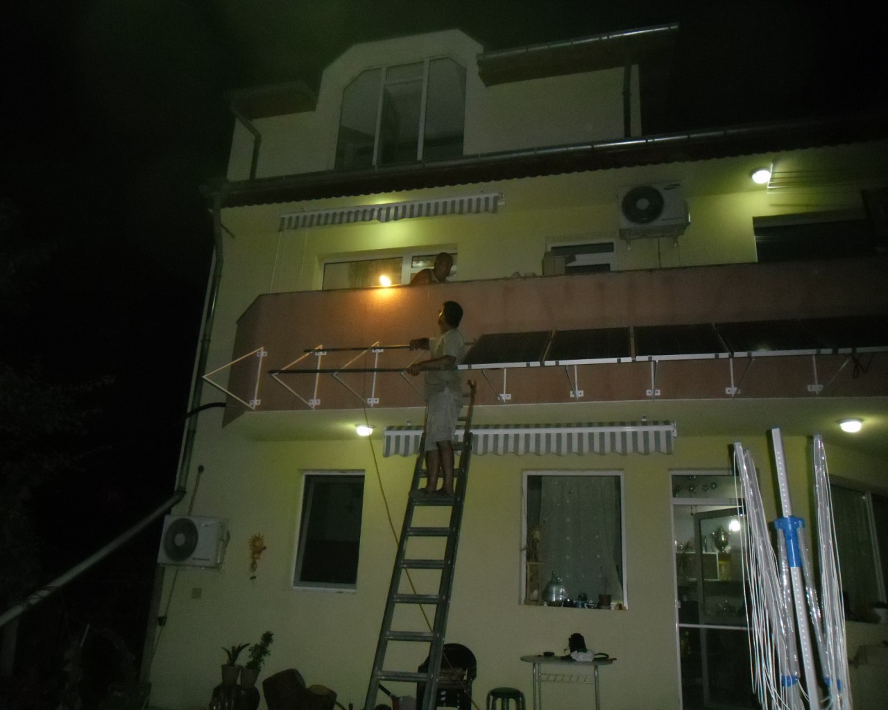

След поскъпването на тока решихме да направим нещо, което незнаеме дали ще стане, но си е предизвикателство. Всичко е правено със собствени сили, рамките и крепежни елементи са проектирани от нас.Всичко освен пнели е от местни магазини. Опасявахме се от колекторите за топла вода, тъй като зимата може ПАК да ни изненада с ниски температури. Пък и трябваше да преправяме инсталацията за отопление, което е свързано с големи ремонти, решихме да изпробваме другия метод - да затопляме вода от слънчеви панели за ток. Без скъпоструващи акумулатори, инвертори и т.н. Намерихме ефтини панели от Германия( то сега като удариха соларните паркове, вече и в България може да се купят панели на ниски цени ):supz: ... и започнахме. Изградихме системата за около 3 седмици, след работно време. Събота и неделя не броят, тъй като ходим да почиваме някъде. Процеса на строеж и резултата е показан по надолу

...обикновенно на каквато геогравска ширина е монтажа- на толкова е и ъгъла (долу)...та ние сме на 42-рия паралел ...така че и 45 не е грешка (дори за зимата е по-добре защото е малко по "изправена")

profy написа:А дали оптималният наклон за слънчевите колектори, експериментално определен за България, е същият и за фотоволтаичните колектори ?Според мен дължината на вълната не влияе на направлението.
Става въпрос за различни дължини на вълните.
В този сайт, коментиран във Форума, за София оптимален целогодишен ъгъл излиза 32о. За фотоволтаици, ако се окаже, че има значение.
http://re.jrc.ec.europa.eu/pvgis/apps/r ... map=europe
П.П. Наско,
Моля, погледни условията за конкурса и си оформи участието, според тях да не стане фал.
nasko_a
- Мнения: 84
наклона е 32 гр., изчислен е според сайта който е даден по-горе, но данните се припокриват и от други източници. Не съм специалист - но засега това нещо работи. Не искам да го сравнявам с колектори за топла вода, защото за тази площ (7 кв.м) за топла вода ще са доста по ефективни, но това е свързано с др. разходи, смяна на бойлер и т.н. А така направена системата търпи развитие, догодина например - мрежов инвертор и т.н.
