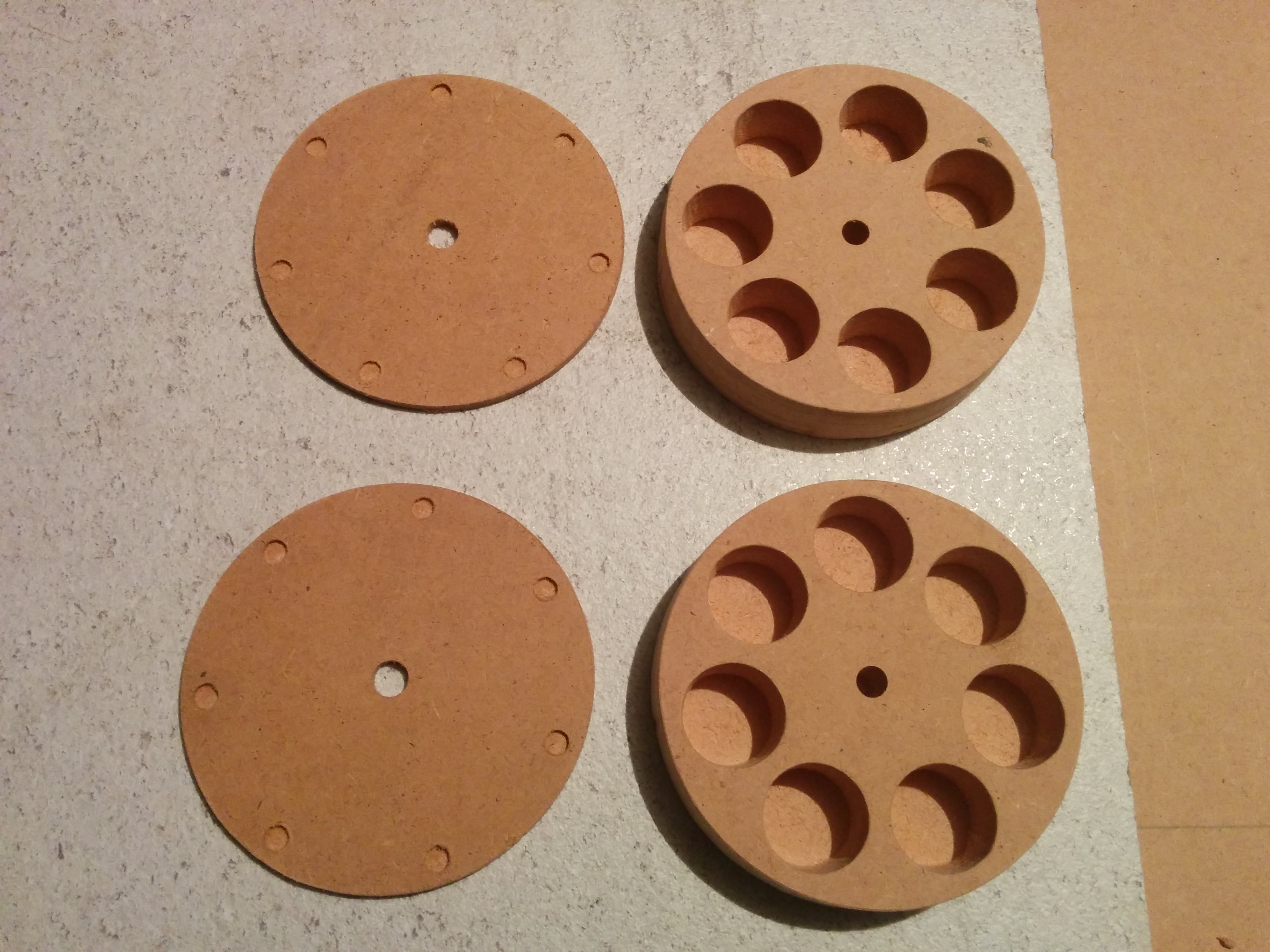

В крайна сметка май наистина говорим за резонанс на моторите. Ще го боря с тези демпфери за осите на моторите, които изрязах от МДФ. В последствие може да се изработят от по-смислен материал.
