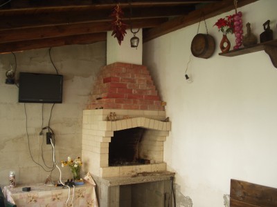

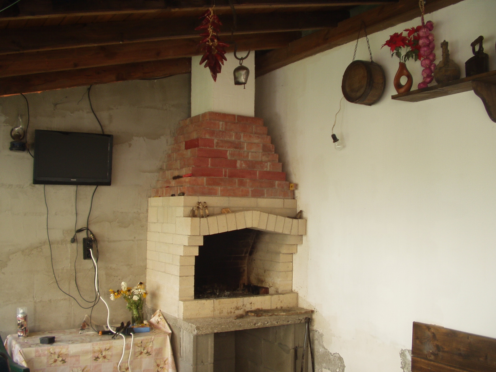

имам питане за кумина на барбекюто и да не отварям нова тема, ще пиша тук.
така, над горивната камера, на всички барбекюта има една зона която е с конусовидна форма и над нея има кумин. на тая зона конусовидната форма само за визия ли е, или трябва да е широка в долния си край колкото горивната камера и да се стесни в горния колкото е кумина???
от снимките в тази статия, не ми стана много ясно как стават точно в тая зона нещата?
Пък и четох и тази статия:
forum/viewtopic.php?f=19&t=43939&hilit=%D0%B1%D0%B0%D1%80%D0%B1%D0%B5%D0%BA%D1%8E
и от снимките оставам с впечатление че специално този човек го прави с декоративна цел и реално кумина почва равен от плочата над горивната камера???

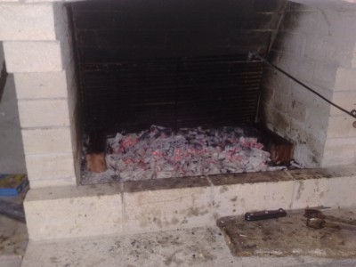

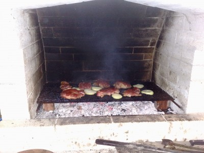

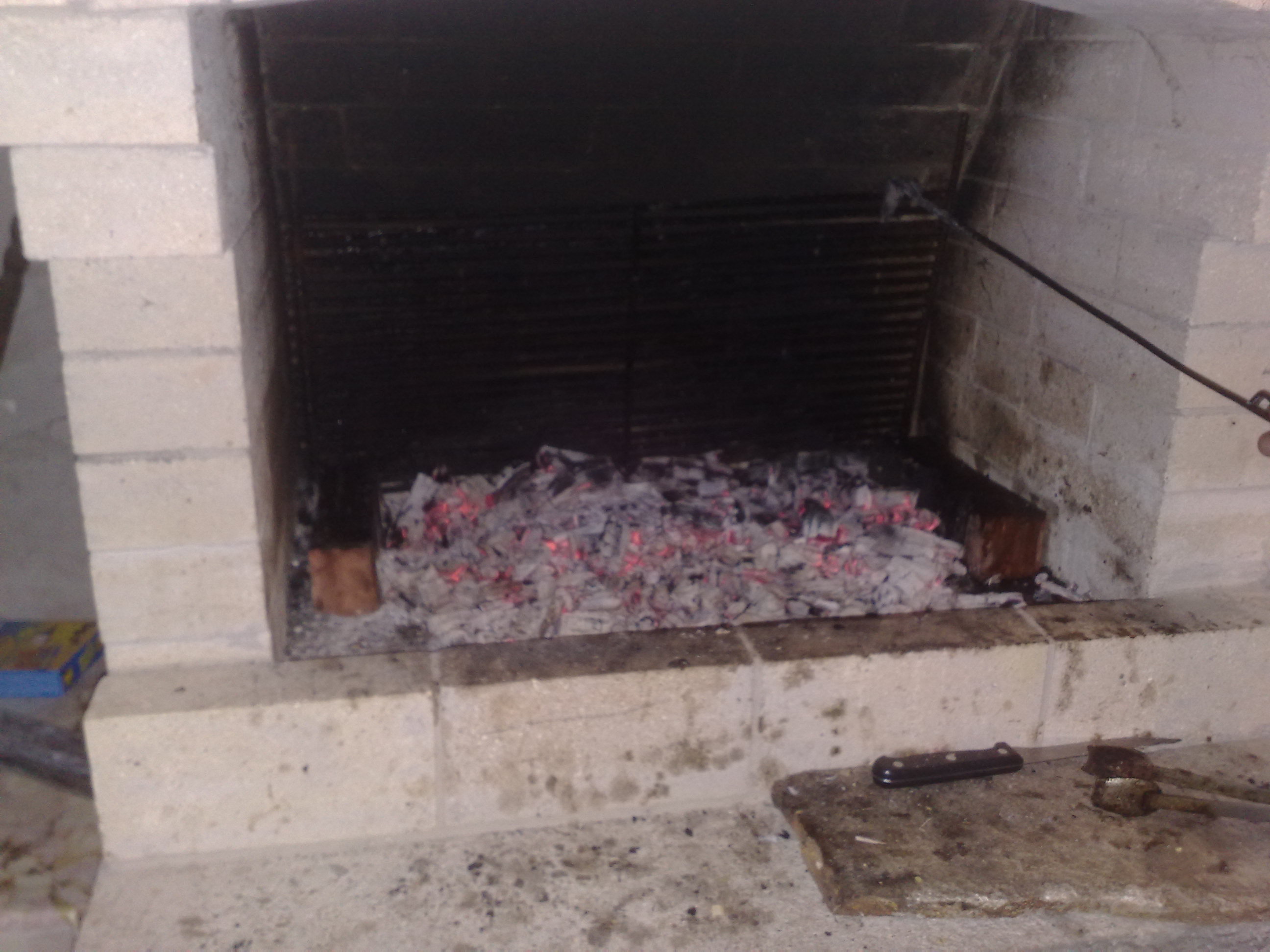

mar4ika - специалист
Аз на моето даже тухлите от вътрешна страна ги рязах под наклон за да са гладки стените,ама той пушека кокали няма.

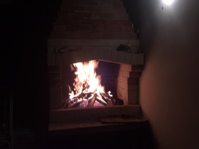

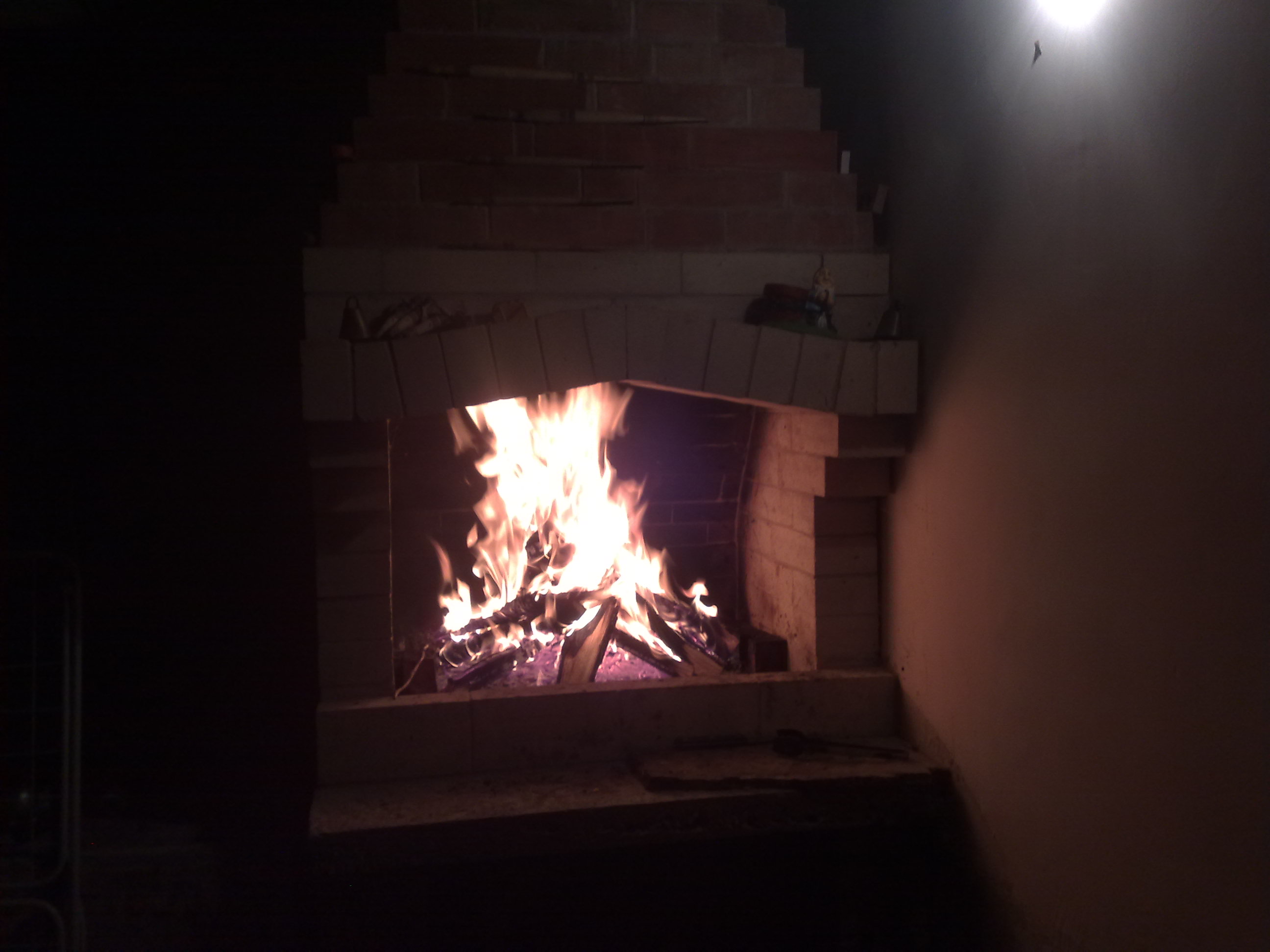

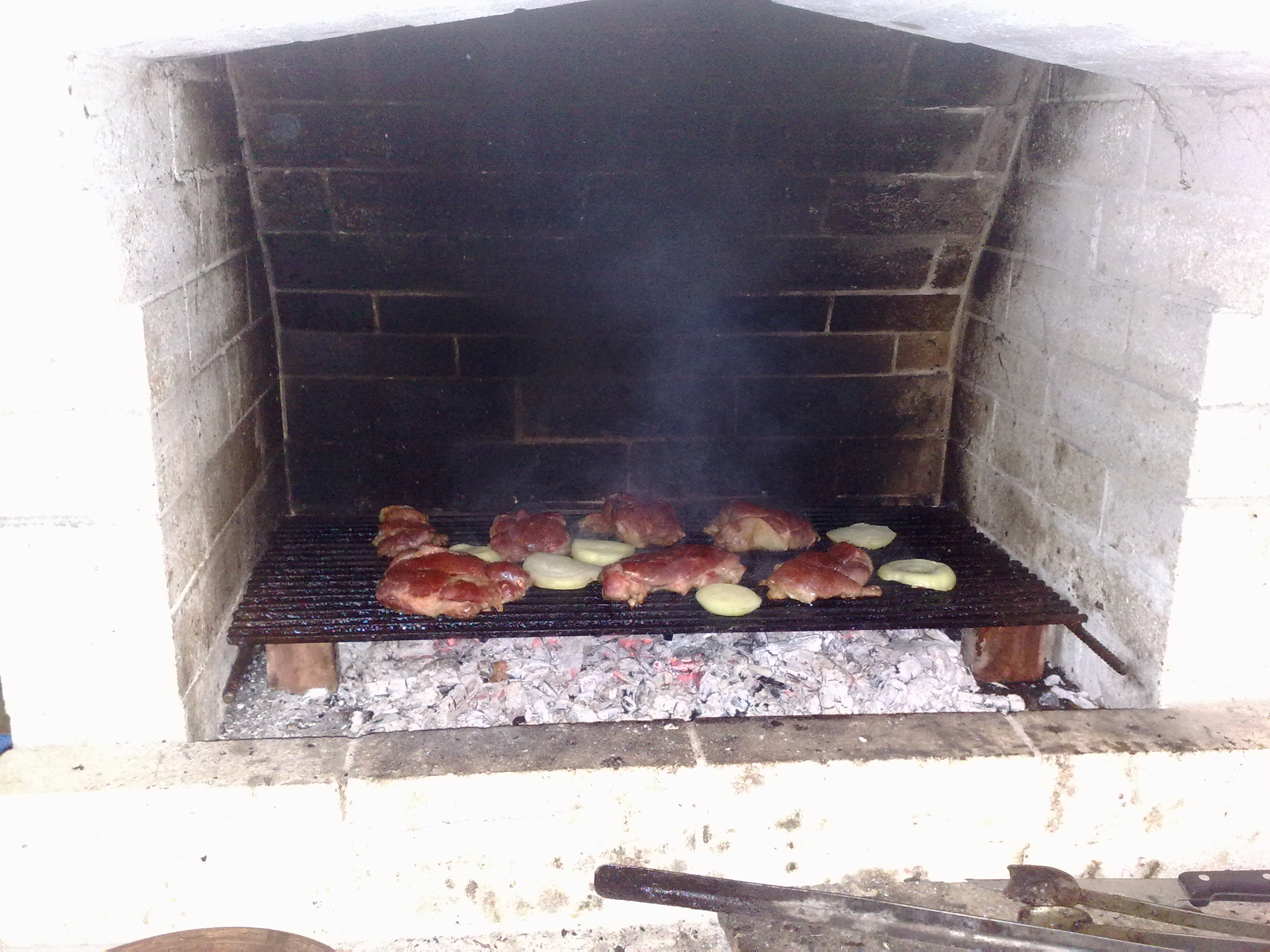

Ето и как гори
в момент на работа
r4ptor - напреднал
mar4ika написа:
в момент на работа
Благодаря! А задната стена от средата нагоре става наклонена, с каква цел, отвора към кумина при границата между жълтите и червените тухли, с цялата площ на барбакюто ли е или по малък???
Задната стена се накланя от средата на-горе и се оформя като зъб малко над свода, с цел ако от вятъра започне да връща дим през кумина, този зъб го спира да не ти пуши в лицето да речем.А червените тухли в моя случай започват 2,5см.на вътре от белите но и те са скосени с2,5см.С две думи всеки ред се свива с 2,5см.отпредходния докато достигна размера на куминните тела който е280мм.
r4ptor - напреднал
mar4ika написа:
благодаря!
