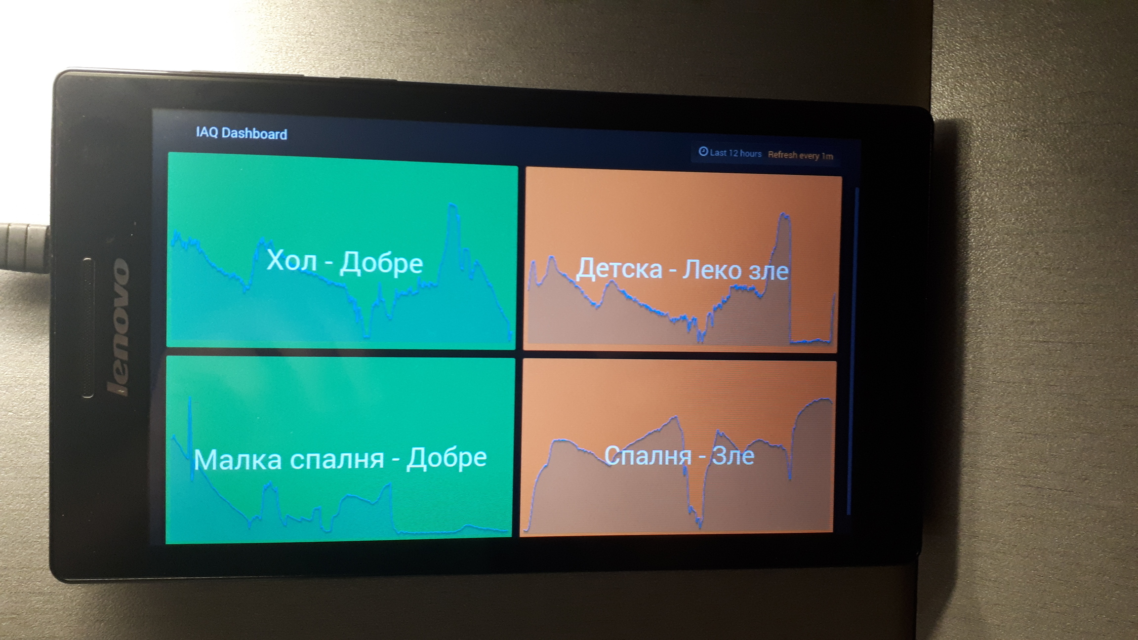

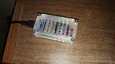

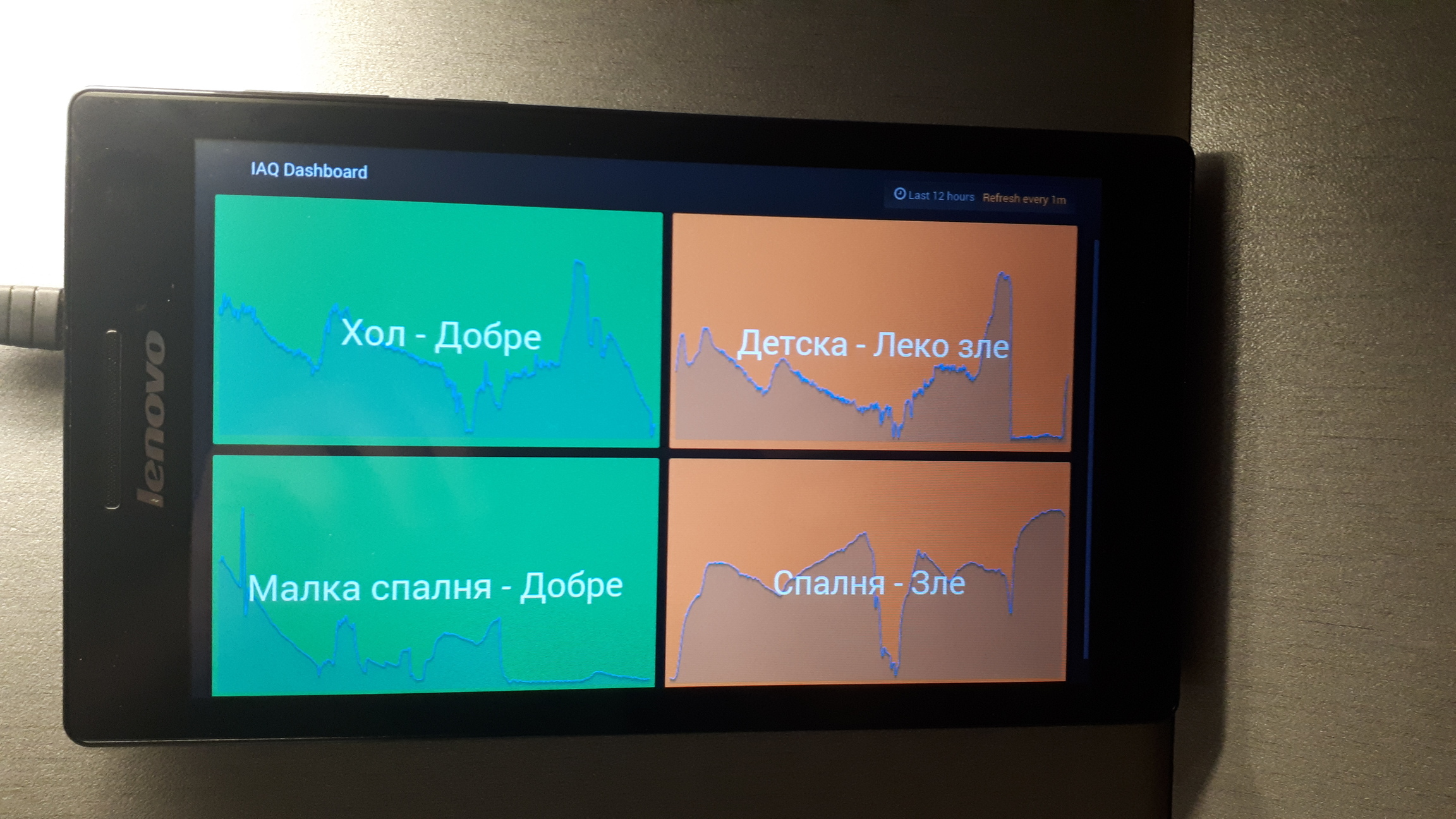

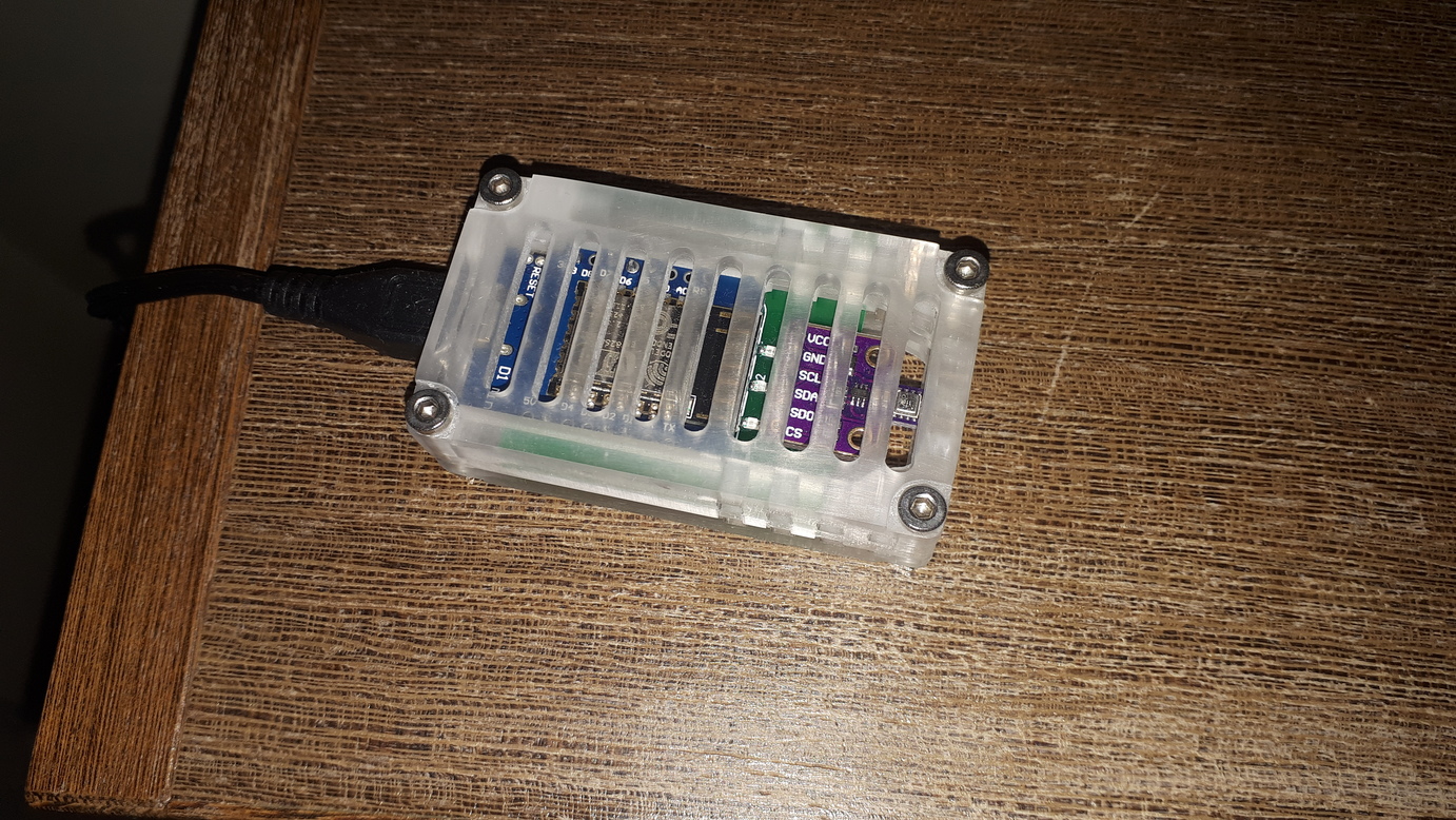

Датчиците за качество на въздуха са самоделни. Сензора е Bosch BME680, микро контролера е ESP8266 базиран. Софтуера съм си го писал сам и е качен в github. Частите за един сензор са под 15 долара в aliexpress. Играчката е след като го подкараш да му направиш читава кутия, за да не седи като гола платка. Моите съм ги рязал на CNC рутера и са направени от 5 слоя 3мм плексиглас. Резултата е по-долу на снимката .
