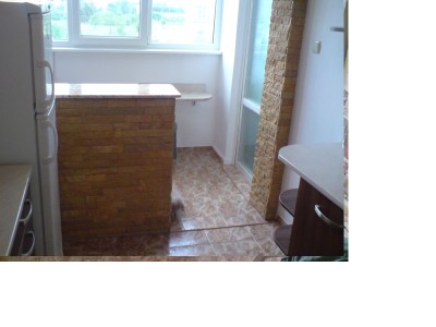

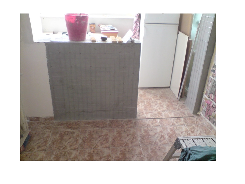

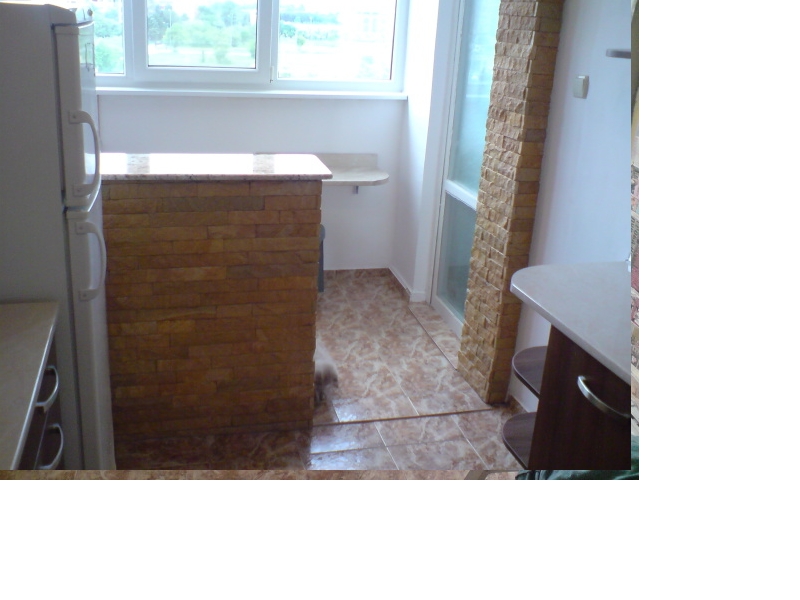

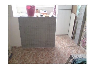

Слагах мрежа, но заради основата под барплота , беше някаква стара изолация която не ми се къртеше при ремонта.На тясната част на трегера беше само бетон , но пак с мрежа. Мрежата съм я хващал с горена тел за винтовете на дюбели за бетон. Вече 2 ра година не е паднала. Ето две снимки.
