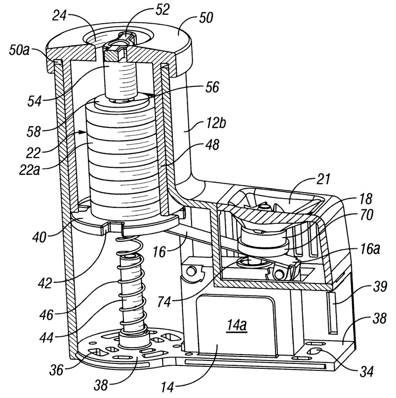

Сега си ги настройвам в началото на поливния сезон, "кой, колко му се пие", програматора на всеки 3 дена, по 2,5 часа, после не ги мисля. Налягането,дебита е от крана на чешмата, това е.Следях само валежите, че нямах датчик за дъжд. Датчика е "бесен" :-D , ваничка на лостова система, в другия край на лоста противотежест и микропревключвател, но херметичен, краден /взет/ от австрийска електрозадвижка.

kuger - майстор
miroki написа:
При мен, като споменах на баща ми (на 70 г.), че ще затваря 18 кранчета на пипера и чушките, каза по-добре да преместя маркуча.
За това ги направих на 5 групи всяка с кран. Поради което отпадна дебела тръба и водовземка. А се разкланят 5 маркуча 16 ки. И на всяка по горе долу 6 лентови по 10 м.
Кранчета не пипам през сезона, веднаж настроени, остават така до края.
Сори, но не мога да добавя цитат към предишния си пост, за това пиша пак.
Въобще не е сложно да отделиш културите. Като гледам и ти обработваш не голяма площ.
Просто след дадено кранче си пускаш тръба 16мм с разклонения за всеки ред.
А датчиците за дъжд дето са по 50-60-70 и нагоре лева са елементарни.
Вътре има една ос на която са нанизани доста шайби от естествена кожа и се притискат отгоре с пружинка на оста.
Като поемат вода се раздуват и си увеличават дебелината.
Това задействува един лост дето натиска един микро превключвател или май изместваше магнит управляващ рид ампула.
Изсъхването става бавно и е съпоставимо с изсъхването на почвата.
Мисля че мога да ти изровя цялото описание.
При мен няма особена нужда от датчик. Може да вали и едновременно с това да се полива.
След 1-2 часа пак може да си копаш без да се накаляш. :-D

Свърши вече, на ново да правя :? . Сега ми се мотат тръби в краката, представям си какво ще е още да
тегля.
Ако ти е под ръка схема на такъв датчик, няма да откажа помощ. Аз, бързо схващам, само трябва да ми се обяснява повече :-D , затуй писах схема.
Разликата между първия и втория е че този долния е Wireless - има електроника за предаване на състоянието му.
Височината на сензора е към 6-7 сантиметра. Пълно описание тук:
http://www.google.com/patents/US6570109
Ако има нещо дето не е ясно мога обясня по-подробно.

kuger - майстор
Голямо Благодарско!!
Схванах от първия път :-D . Обаче ще трябва експериментално да определя хода на сборката шайби от сухо към мокро, и тая "бързата" шайба няма да е само една. Само не знам, кога ще се хвана да го правя. След Гугълския превод май ще проговоря така, както циганин говори български :-D
