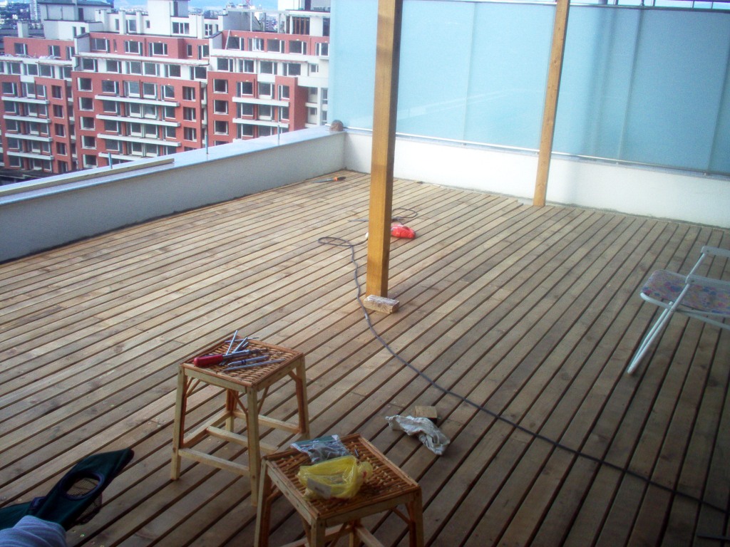

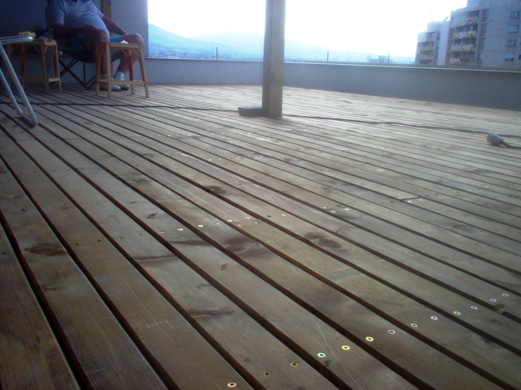

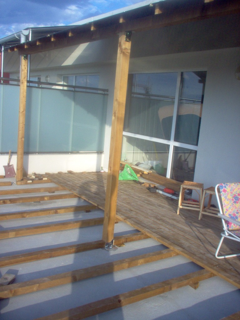

направих си "евтин вариант" декинг на терасата, към 26 кв.м. Материалът е чам, дъските са тесни около 8.5 см, 3 см дебели. Отне 4 пълни дни да го направим ). Материалът е вече много сух, защото престоя цяло лято под навеса, подреден. Дъските са импрегнирани. Половината от декинга ще е под навес и няма да го вали много дъжд, другата половина е на открито. Сега се чудя как да го третитирам точно с маслата и дали да го чакам да стои така още малко преди да го мажа с нещо. Изглежда импрегантът предпазва донякъде от вода защото като го намокря водата не попива много а стои отгоре, въпреки, че чамът е доста сух според мен. Направен е преди седмица, дали да го чакам още малко преди да го мажа с масла, някакви препоръки за подръжка?

Да попитам:
1.С какво е импрегниран материала?
2.Как е решено отводняването на терасата и хидрото какво е?
Импрегниран е с някакъв английски импрегнант, какъвто имаха във ваната за импрегниране на дъскорезницата на Симеоновско шосе и околовръсното, забравих името. Терасата си има отводняване с 2 сифона по средата. Малко я мазнах отгоре с един силиконов импрегнант Церезит Г66 май беше, водата се плъзга по него...
