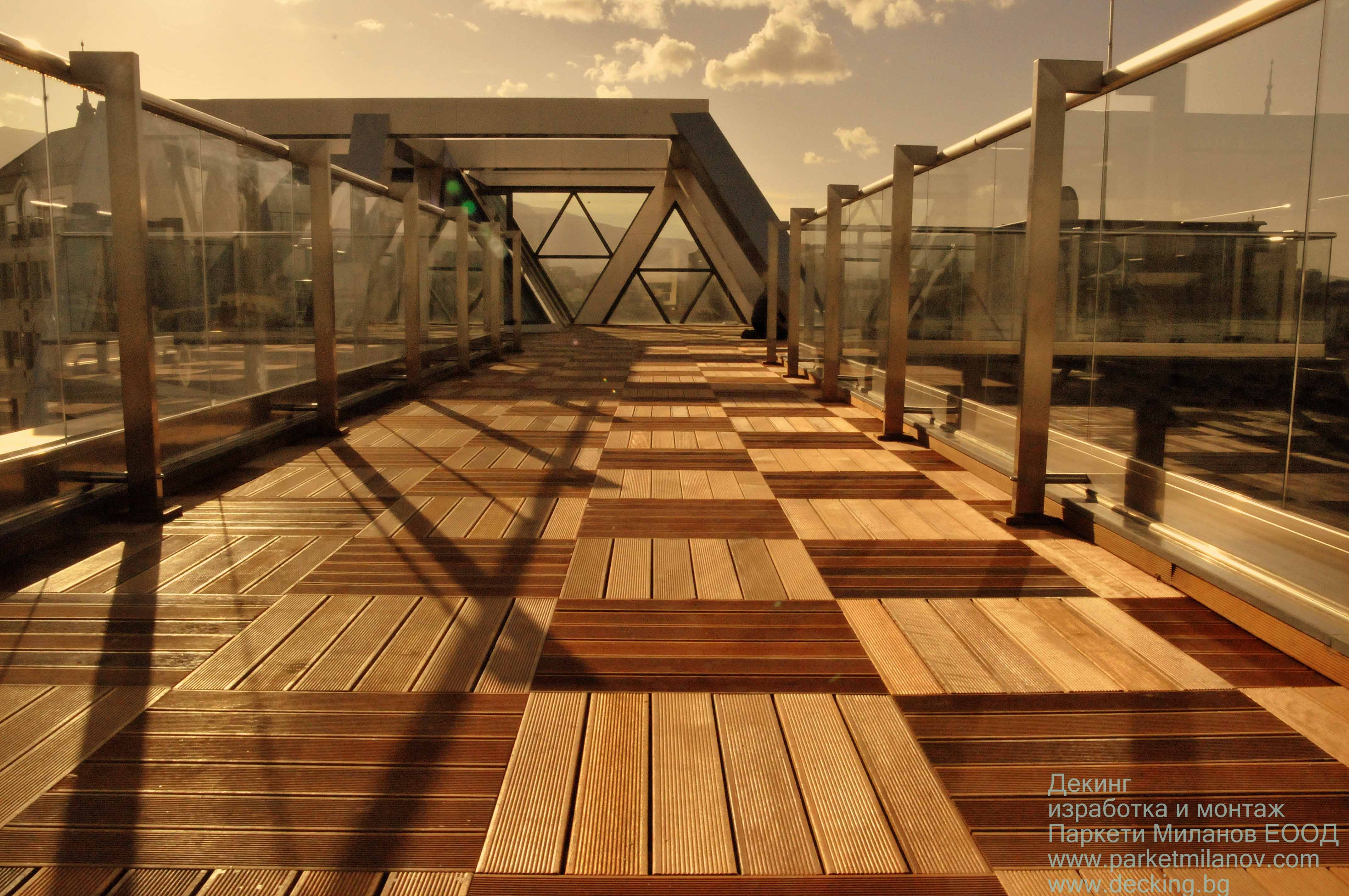

parketmilanov - специалист
вече завършен обект -Сграда на ул.Раковски
