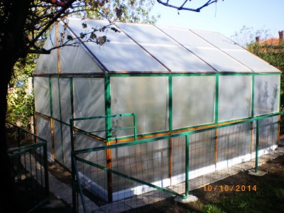

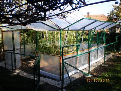

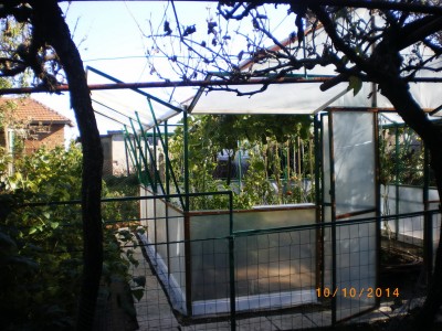

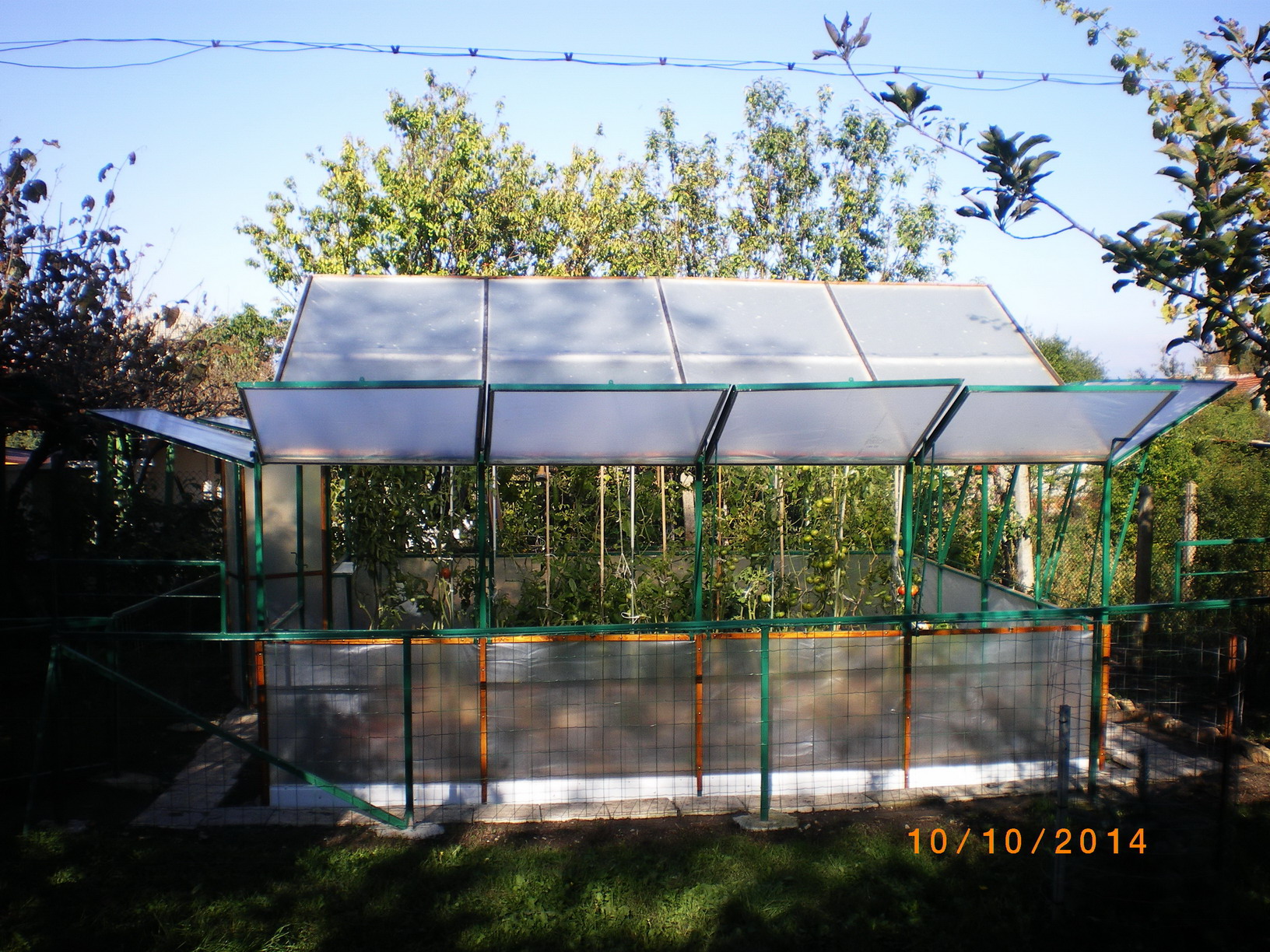

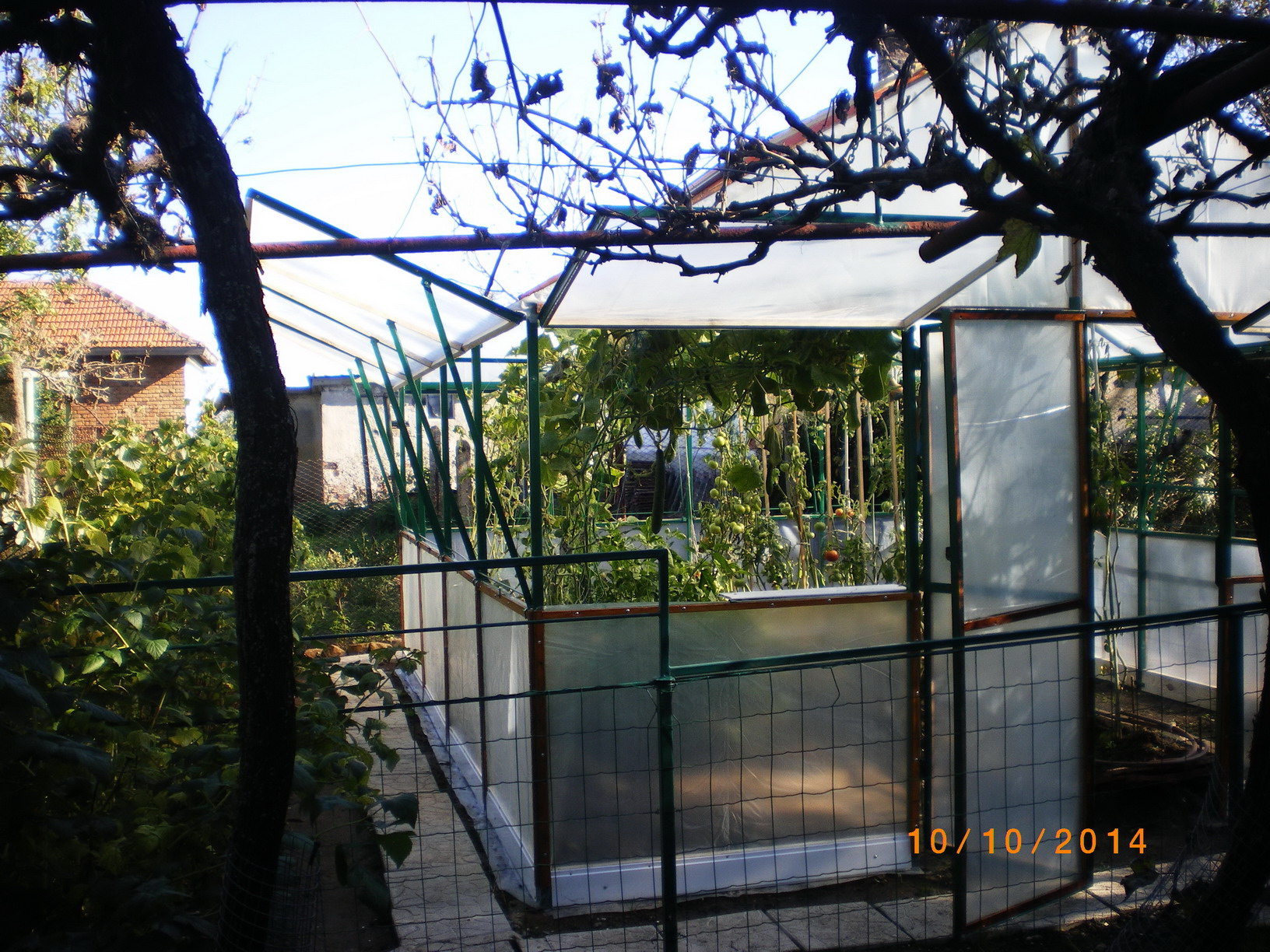

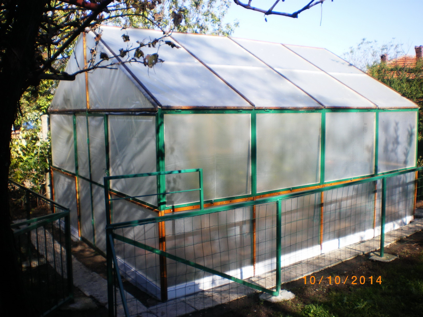

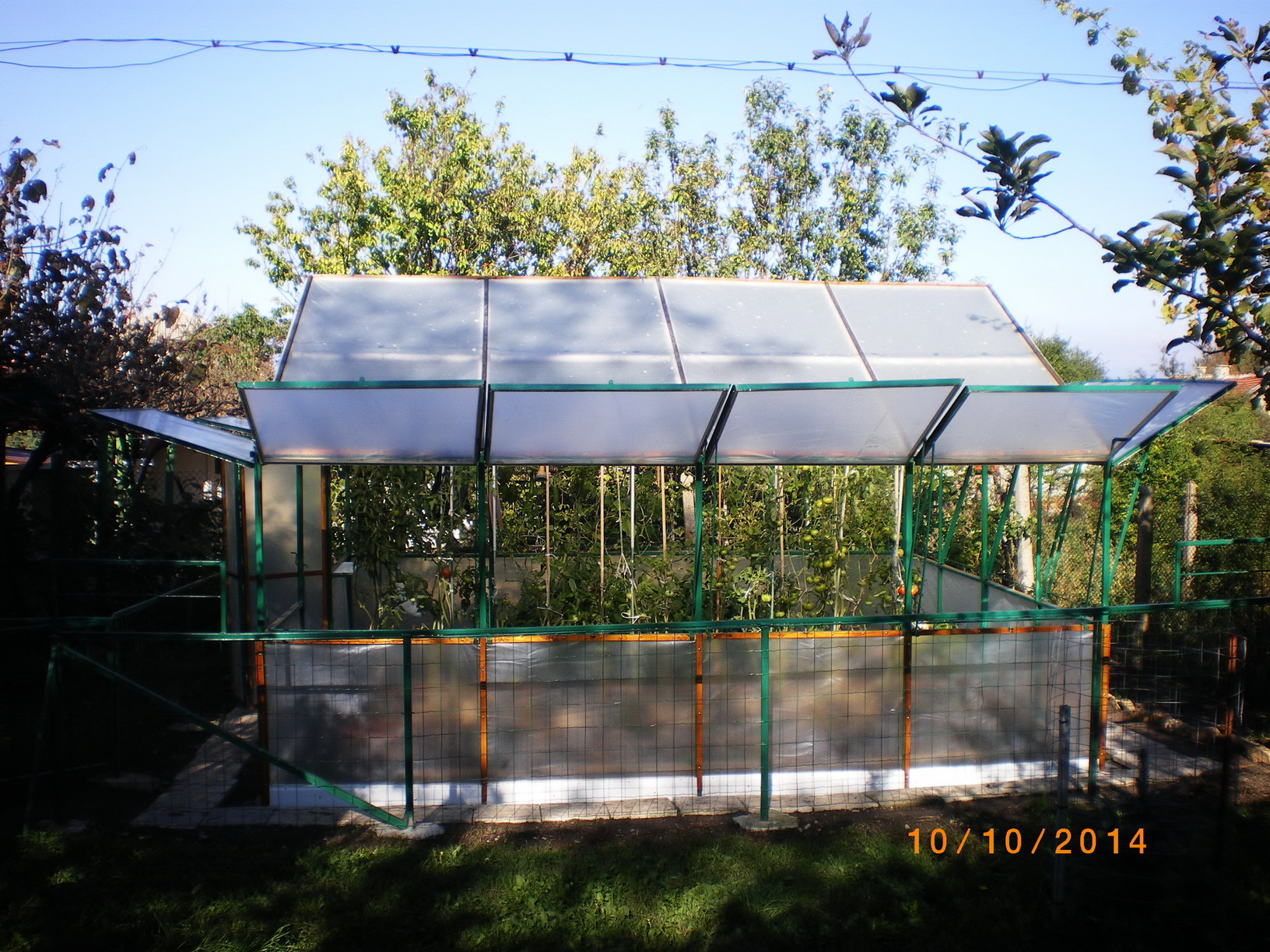

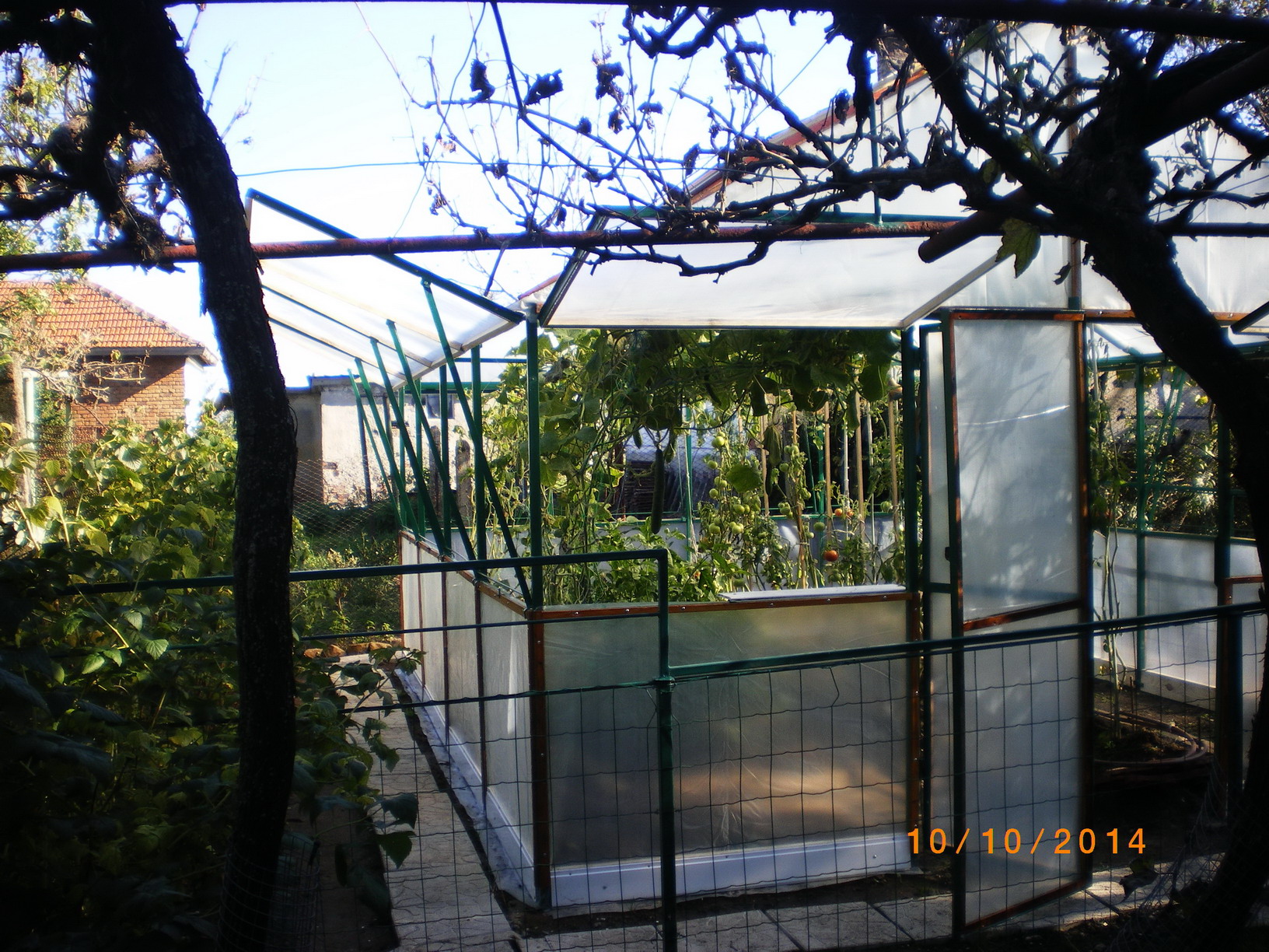

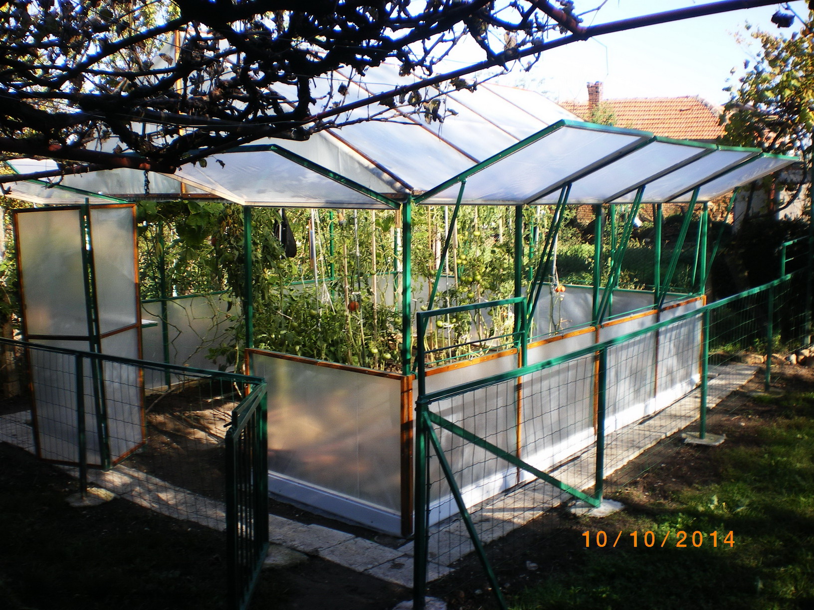

След дълго умуване и еди месец труд най-после затворих парника по "стария начин",с прозорци /14 на брой /. Направих ги от винкел 20Х20 и "Т"образен профил. Полиетилена е същия като на покрива 200 микрона. По този начин се надявам,че лятно време проветрението ще е достатъчно и няма да уморя насажденията.Предимно краставици и домати. На пролет /живот и здраве/ имам намерение да сложа и мрежа против градушка.
