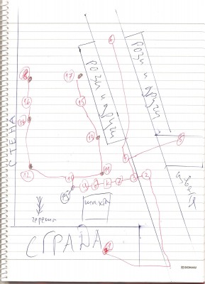

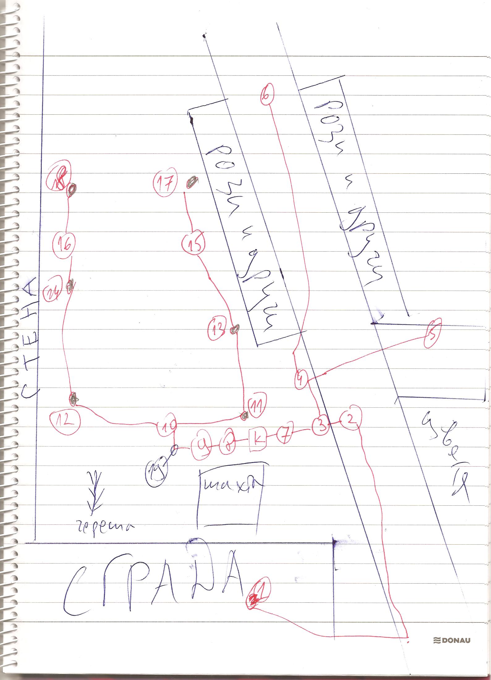

Няколко пъти правих списъка и все нещо липсваше като проверявах.Качвам наименованията и една схемичка с номерация на която всяко число от списъка от отговаря на това от схемата.Също така както казах реших да си пусна една чешма и затова има няколко неща в повече първото е тройник Ф25-1/2 , фитинг мъжки ф20-1/2 и коляно с вътрешна резба Ф20-1/2.Ако има нещо дет липсва пиши на ЛС.
1 Нипел с външна резба Нипел с външна резба Ф25-3/4
2 тройник Ф25-1/2 защото нямат 25х20х25
тройник Ф25-1/2
и фитинг мъжки ф20-1/2
3Коляно женско Ф20-1/2
4Тройник ф25х25х25
5Адаптер мъжки Ф25-1"
6Редуктивен нипел 1"-3/4
7адаптер мъжки ф20-3/4
8тройник ф20х20х20
9Водовземна скоба Адаптер мъжки ф20-1/2 Коляно мъжко ф20-1/2
10Водовземна скоба Адаптер мъжки ф20-1/2 Коляно мъжко ф20-1/2
11Водовземна скоба Адаптер мъжки ф20-1/2 Коляно мъжко ф20-1/2
12Водовземна скоба Адаптер мъжки ф20-1/2 Коляно мъжко ф20-1/2
13 Коляно мъжко ф20-1/2
14 Коляно мъжко ф20-1/2
15 Тройник ф25х25х25
16 Коляно женско ф25-3/4
17 Коляно женско ф25-3/4
За точка 7 и нататък не съм съгласен. Защо сваляш главните тръби на 20мм още в началото? Може да ги свалиш на 20 чак след отклоненията за средните пръскачки - там където си отбелязал 10 и 12. Значи на долните по схемата пръскачки и средните тръбата си я оставяш на 25мм и си слагаш четири водовзвмни скоби ф25 на 1/2". Чак след това слагаш една такава редукция 25/20 - нещо такова:
http://napoqvane.com/reducer_coupling_hdpe
И нататък до последните пръскачки се продължаваш с 20мм както си го сметнал и сега.

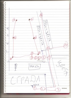

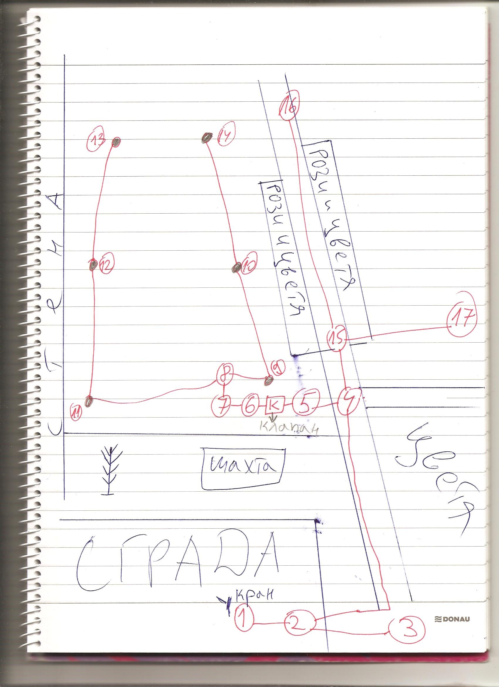

nv952 - майстор
Ех на чи пак грешка колкото мразя да повтарям едни и същи работи ама айде утре пак ще ги смятам че стана време за лягане.Относно тръбата аз от начала го бях замислил с 25мм в онази тема ама ся ко ми стана от тай операция всичко което мисля става с краката на долу. :?
2 Коляно ф25
3 тройник Ф25-1/2 защото нямат 25х20х25
тройник Ф25-1/2
4 Тройник ф20х20х20
5 Коляно женско ф20-3/4 линка е към ф25-1/2 но имат 3/4 просто го нямат в сайта.
6 коляно женско ф20-1/2
7 адаптер мъжки ф25-1цол
8 редуктивен нипел 1цол-3/4
9 адаптер мъжки ф25-3/4
10 тройник ф25х25х25
11 Линка за водовземната е такъв поради същатата причена като на № 5
Водовземна скоба ф25-1/2
адаптер мъжки ф20-1/2
коляно мъжко ф20-1/2
12
13
14
15 Редуктивен съединител ф25-20
16 Редуктивен съединител ф25-20
17 коляно мъжко ф20-1/2
18 коляно мъжко ф20-1/2
19 Коляно ф 25
и няколко скоби с който ще хвана тръбата за стената
ОБЩО ЗА ВСИЧКИ ТЕЗИ НЕЩА 56.90
