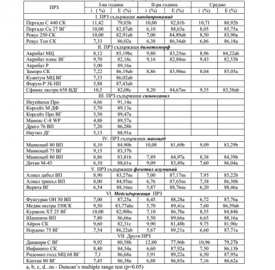

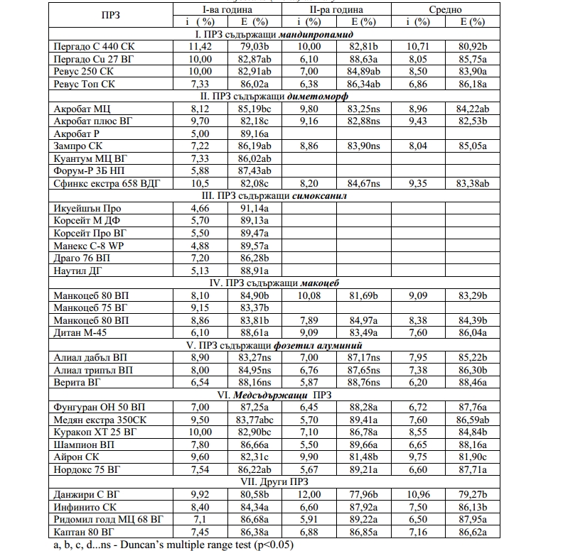

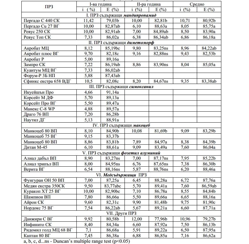

i % - заразени растения;
Е % - ефективност на фунгицида.
Таблицата е копи от тук: http://кръчма.вискяр.com
