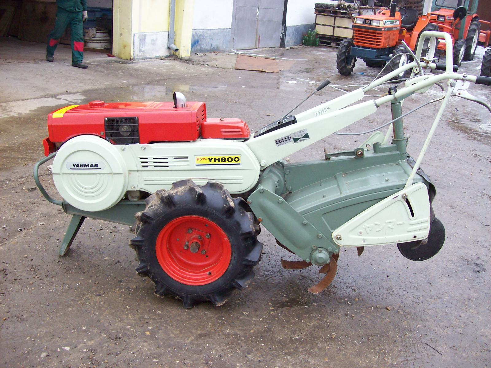

Ами, според "моята" класификация, всичко що е с ремъци и верижен редуктор си е фреза. Ако има скоростна кутия, ВОМ, съединител м/у мотора и кутията, минава в клас мотоблок.
Пуу, де да го знаеха ситните японци, нямаше да правят разните янмари, исекита и куботи. :-D

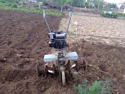

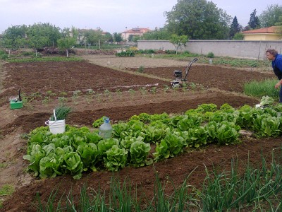

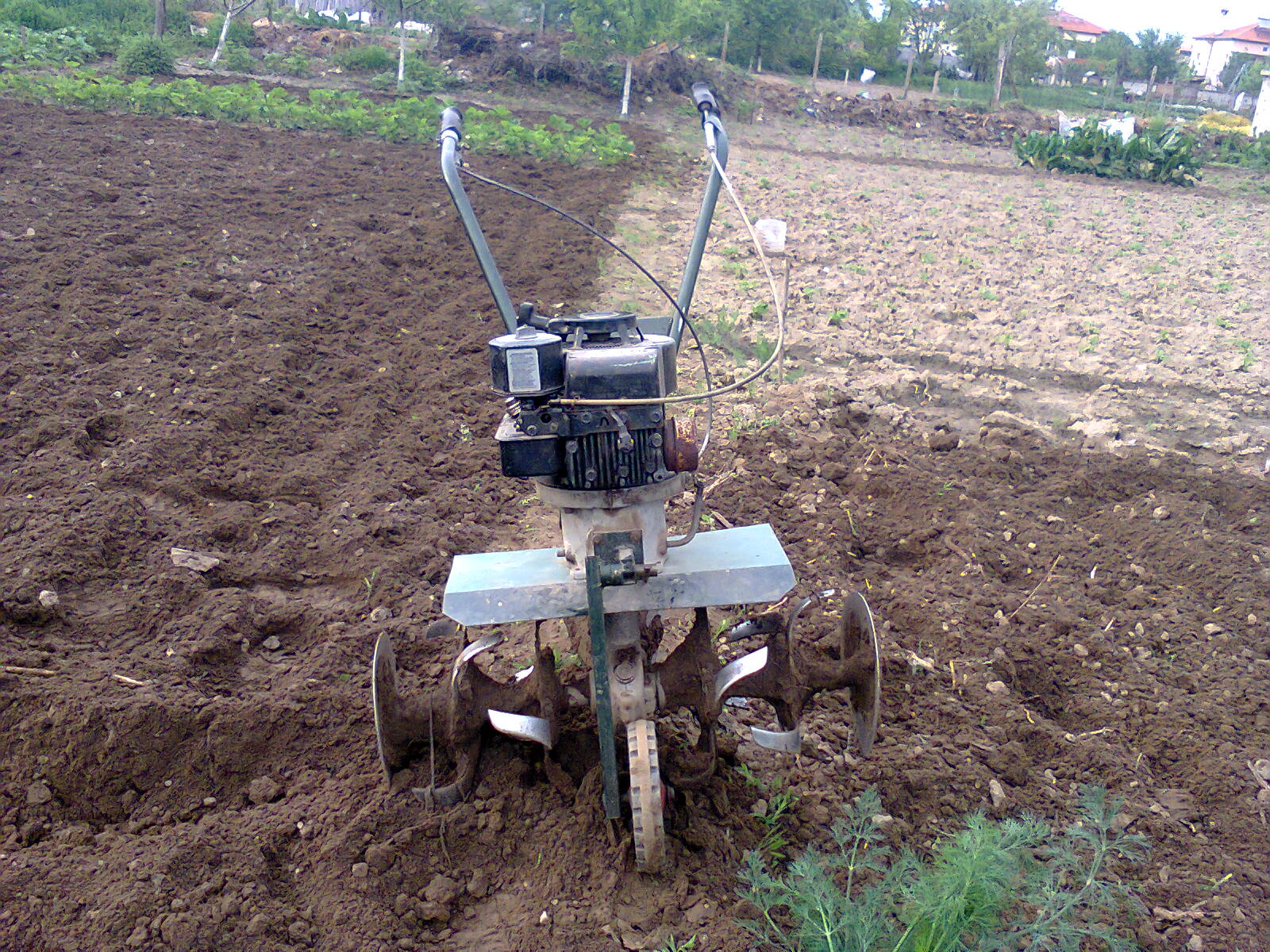

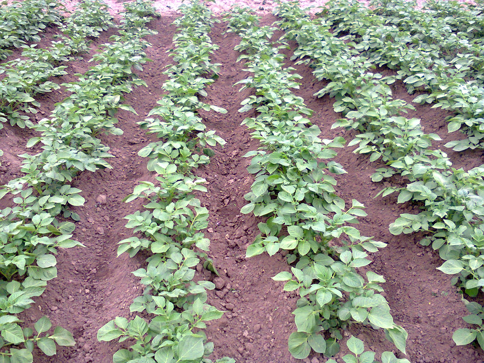

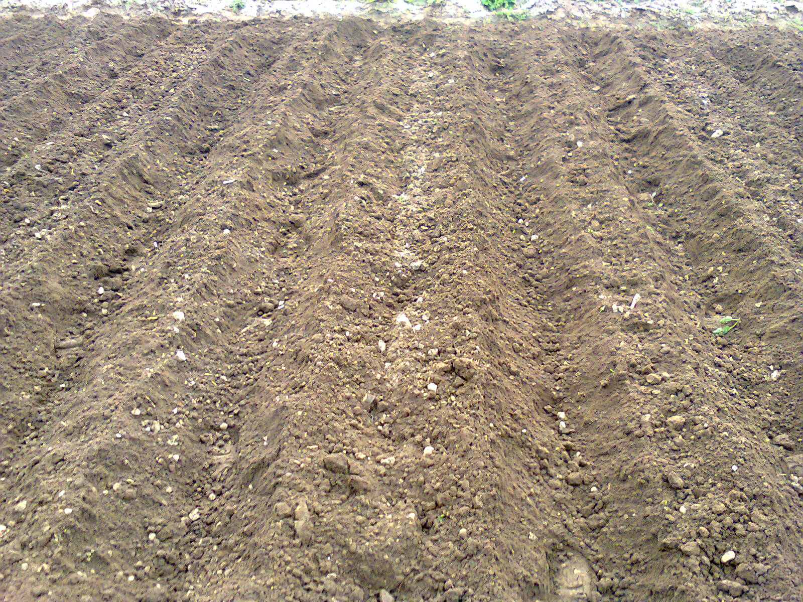

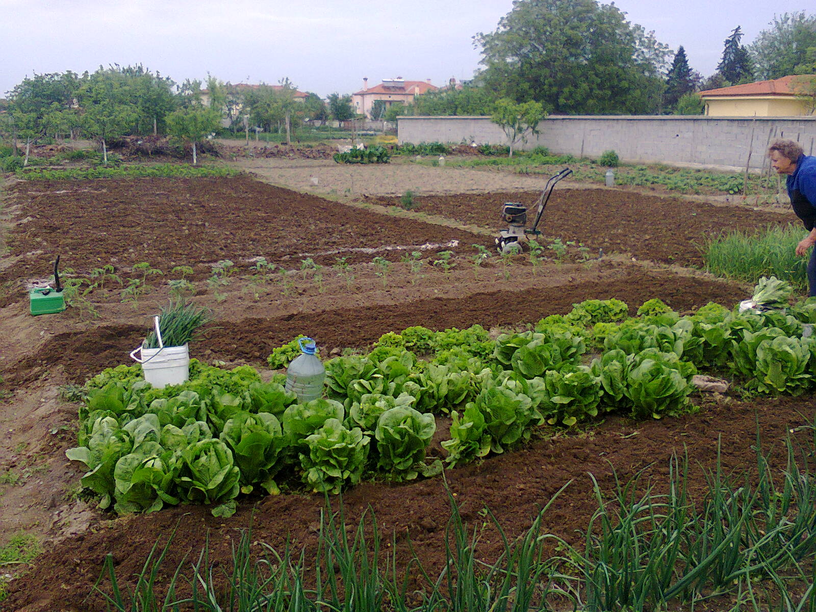

Пичове,аз се опитах вече веднъж да ви кажа от опит,че мотофрезата и мотокултиватора не бива да се бъркат,но скочихте да ме убеждавате в предимствата на "ГОЛЯМОТО".Само че голямото ми ръждясва в гаража,а ето какво може малкото,с "МАЛКИТЕ" възможности!На всички добре конструирани ръчноводими(подчертавам ръчно) машини се поставят тежести и те могат да стават големи,но "ГОЛЕМИТЕ" не стават малки.Затова мислете какво ви е необходимо,особено ако гледате разнообразни култури в малки количества.Снимките са от тази вечер,между 17 и 19 часа.Аз мотика не хващам,откакто имам мотофреза!!!Мотокултиватора при мен си бездейства!А като забележка-всички модели мотофрези с ремъчна предавка на пазара,включително китайските със скоростна кутия с две предни и една задна са с верижна крайна предавка.Но не е това слабото място на такива машини.
Photo0212.jpg ,а също и това.
Photo0200.jpg ...и това...
Photo0209.jpg ...тази вечер свършихме това....

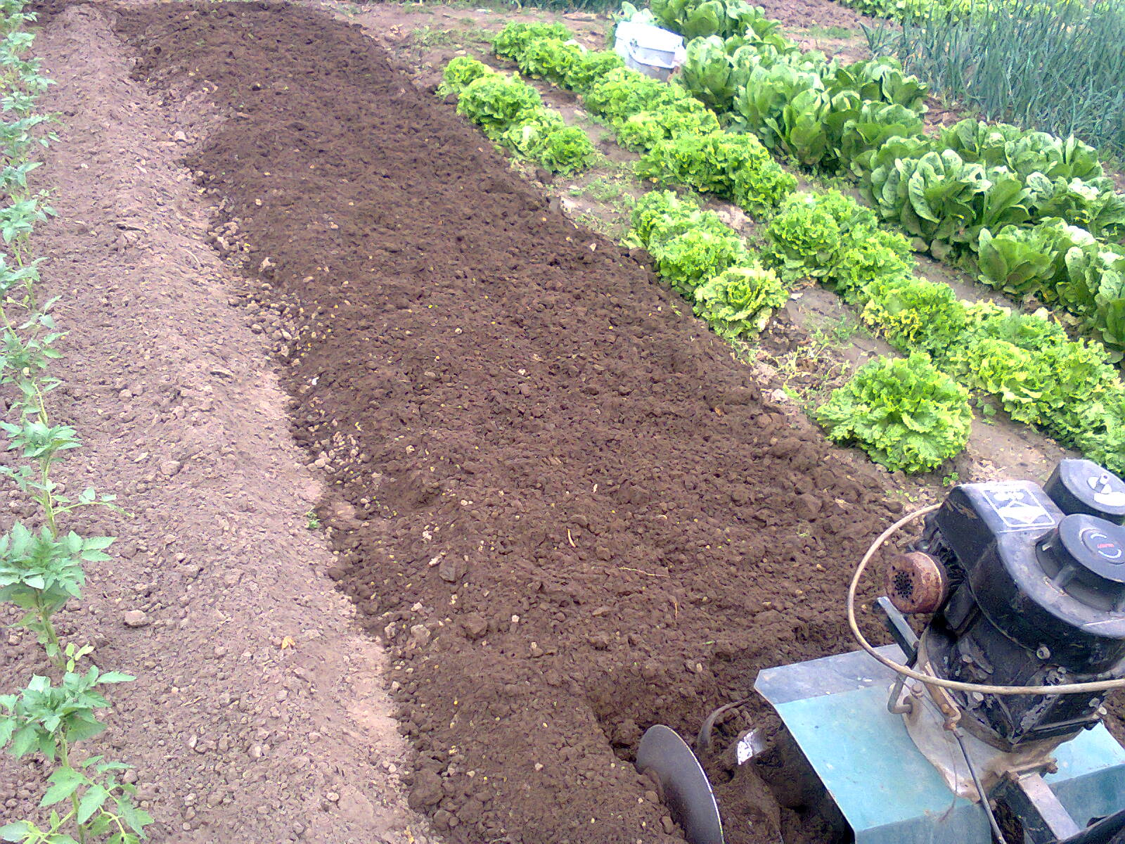

Photo0205.jpg Забележете дълбочината на фрезоване,а и обърнете внимание,че в лехата няма стъпки-добре балансираната професионална машина се води с една ръка.Тя не скача като кон,а върви сама!Центъра на тежестта е ниско,цялата маса е съсредоточена върху ротора,а върху кормилото не пада почти никаква тежест.
Photo0215.jpg Транспортира се лесно и удобно.

Не виждам, с какво тази фрезичка превъзхожда една 120-130 кг машина, със съответните екстри, за облекчаване на воденето.С подходящия прикачен инвентар човекочасовете могат да бъдат сведени до минимум, далеч под тези с малката машинка.
Говоря за една "златна среда", където резултатите се доближават до големите, но са запазени качествата на малките.
