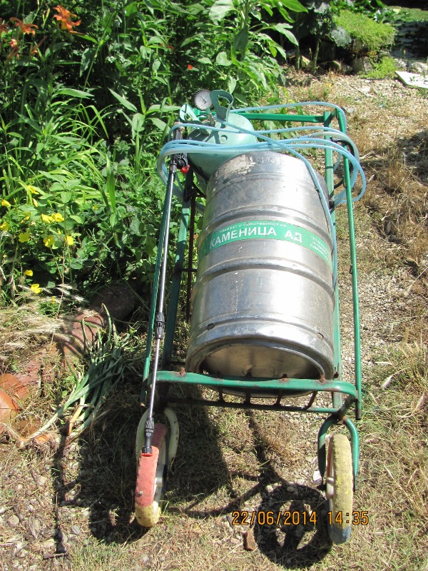

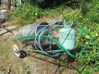

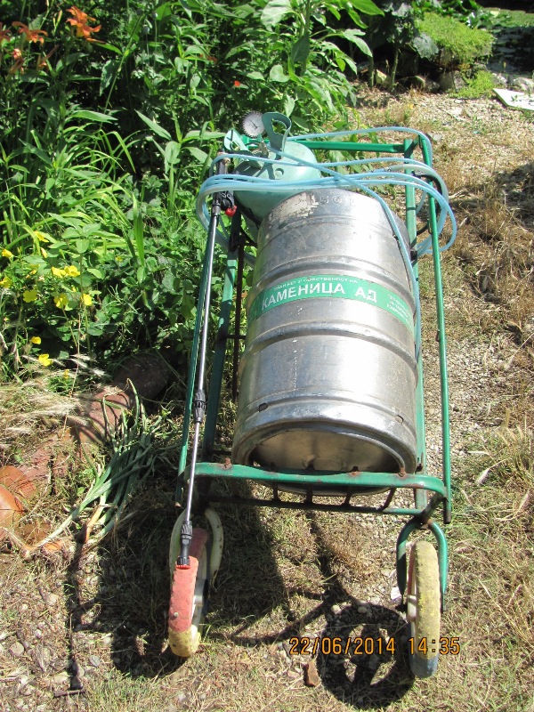

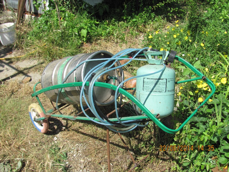

Здравейте колеги.Предлагам и моята идея работеща.Кег от каменица 50 литра,бутилка от фреон до 1.6 МРА,маркуч 12-15 метра и компресор от хладилник.Пълня бутилката до 1.2 МРА и с нея издухвам сместа. В случая листно подхранване на около 120 броя лешници.Цялата операция за около 3 часа без един килограм на гърба.
