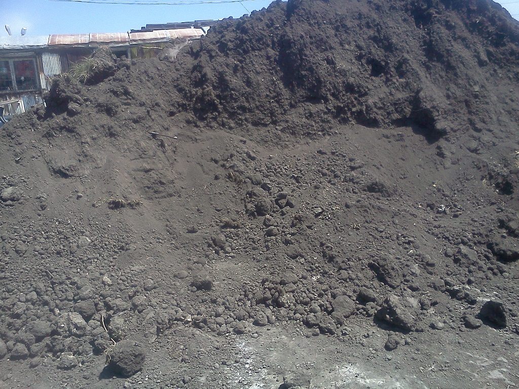

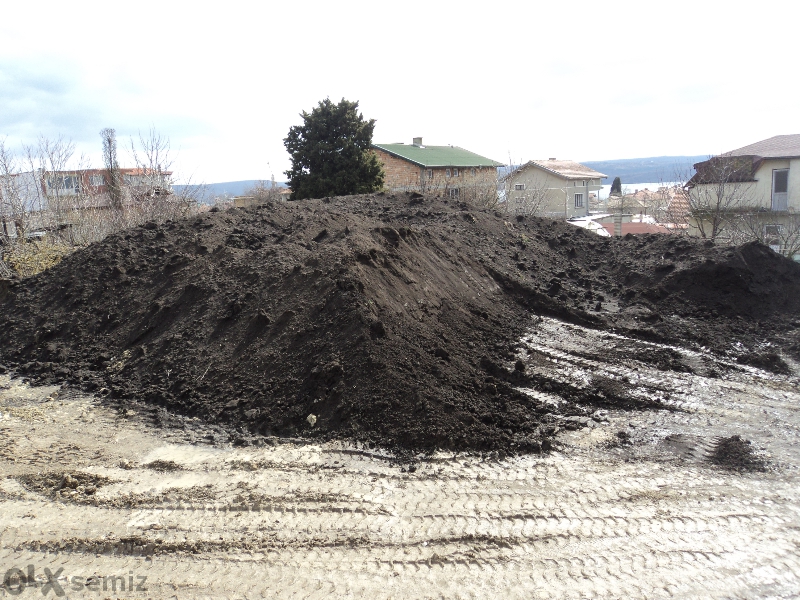

Намерих 2 варианта за пръст - черна и леко глинеста - за лехите и песъчлива (доста по-евтина) за райграса. Според продавача, за тревата било по-добре да взема направо песъчливата, хем е и по-евтина, вместо да купувам черна и после да я меся с пясъци и т.н.
IMG4304.jpg Черната пръст
IMG4305.jpg песъчливата пръст
И аз май така мисля, единствено после ако реша да сея тук-там из тревата нещо друго, да не се окаже проблем тази песъчлива почва.

Освен плодородието, силно ме притеснява и обработваемостта. Довечера ще проведа тестове с гевреци. Междувременно днес си взех малко пръст за проба от тази черната на последната снимка. Беше влажна и стана на хубави топчета, значи е глинеста, но колко глинеста ще проверим с метода на тороида :lol: .
