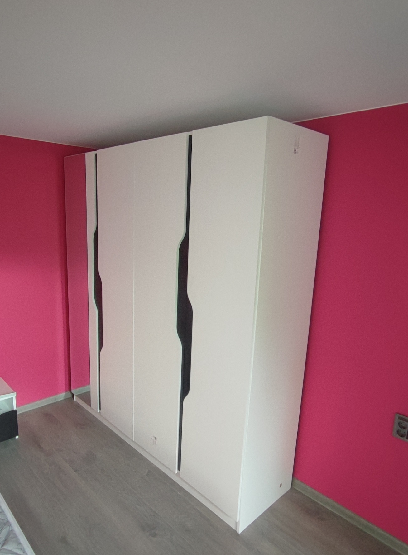

Пода е равен - прави се замазка, подложка под ламинирания паркет и т.н.. Диагоналите в интерес на истината не съм ги мерил, но страници, врати и т.н - преди да сглобя ги измерих и са равни. Отделно съм сложил планки по 2 броя в 4те ъгъла да съм сигурен, че е стабилен и не шава, защото не са особенно цветущи тия новите мебели.. Прикачих и снимка на гардероба (единствената която имам).
Пробвах да сменям местата на вратите - резултата е същият, т.е не съм объркал мястото на някоя врата.
П.С Сега се сетих, че веднъж ги измерих диагоналите и бяха равни.

Дали нещо не е наред с размерите на вратите се проверява с ролетка. Лесно е.
Идеята на реглажите на пантите е, не пантите да се подредят равно, а да се напаснат вратите.
Така че, щом нивелира казва че гардероба е прав, продължаваш да връткаш реглажните винтове на пантите, ако ще всичките панти да изглеждат различно.
Djack - специалист
Диагоналите, преди монтирането на планките ли ги мери или след това?
Гардероба може да е посукан и пак да са му добре диагоналите. И по-скоро, това е причината. Изравни монтажите на вратичките и натискай ъглите да видиш, дали се променят фугите.
п.п. Махни планките първо.

Вратите съм ги мерил - равни са.
Диагонала е мерен преди и след, преди имаше леко разминаване, сега с тях е добре.
Цялата идилия идва от това, че на вратите които са отляво (с огледалото и съседната) - разстоянието между тях остава много голямо, а на двойката отдясно е много малко. От реглажа на пантите съм избутал максимално близко да са 2те врати и все пак, разстоянието помежду им е много голямо според мен и точно половината от това разстояние между тях ми е нужно на 2ката врати от дясната половина. Утре ще снимам точно за какво говоря, ще направя снимка и с правия ъгъл за да се вижда, че от тази гледна точка е наред...
MamaMy - майстор
От дясно вратата не е добре регулирана. Щом при затворено положение средната панта избутва страницата като буре.
Моят съвет е да разхлабиш и четирите средни панти и да се заиграеш само с горните и долните. Като се направят всички луфтове един по-гльоджав влиза в гардероба и затяга средните панти при затворени врати. Ако не можеш да се справиш, не е грешно да викнеш специалист мебелар преди да разбиеш леглата на винтовете в талашита и да стане работата много дебела. После ще е много късно, а ремонта ще е солен.
ПП Един допълнителен ценен съвет който е дал колегата zz_stefanov. Аз бих скосил на 45 градуса долните задни ъгли на гардероба така, че да може да се лепне за стената без перваза да пречи. Предварително бих монтирал метални ъглови планки в горните задни ъгли. След като позиционирам гардероба отвътре през планките бележа с молив и после монтирам два анкера. Зависи каква е стената де. Ако е само гипскартон ще трябва да се примирите и само с дюбели. Ако обаче отдолу е масивна стена два други крепежа според стената, но с дълги шпилки за да може да се наниже гардероба и да се укрепи с шайби и гайки. :wink:

ср май 15, 2024 10:39 pmJacky написа:
ср май 15, 2024 8:32 pmmiliad написа:
След като вратите са еднакви, премери разстоянието м-у стените на гардероба. Може би средната стена не е в центъра.
Като цяло на гардероба луфта м-у двете средни врати в центъра на преградната стена ли е?
Крайните врати в затворено положение как граничат със стените на гардероба?
От единствената снимка виждам, че най-дясната врата отгоре е наравно към стената на гардероба, а отдолу вече влиза навътре. В този случай бих проверил правия ъгъл м-у горна и странична стена.
