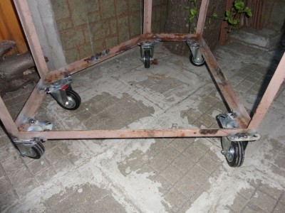

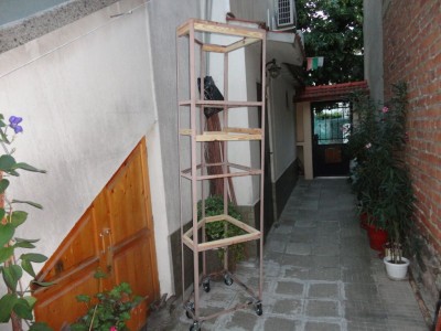

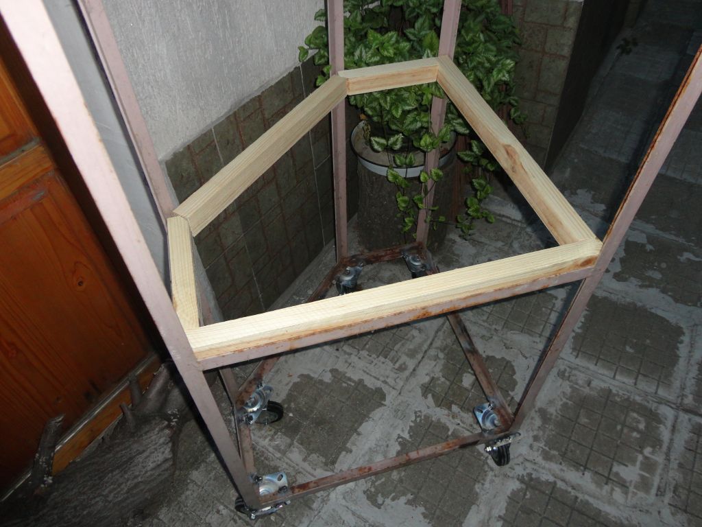

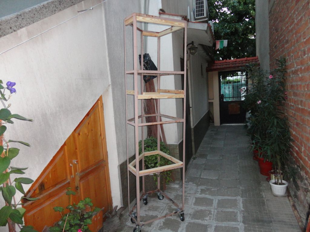

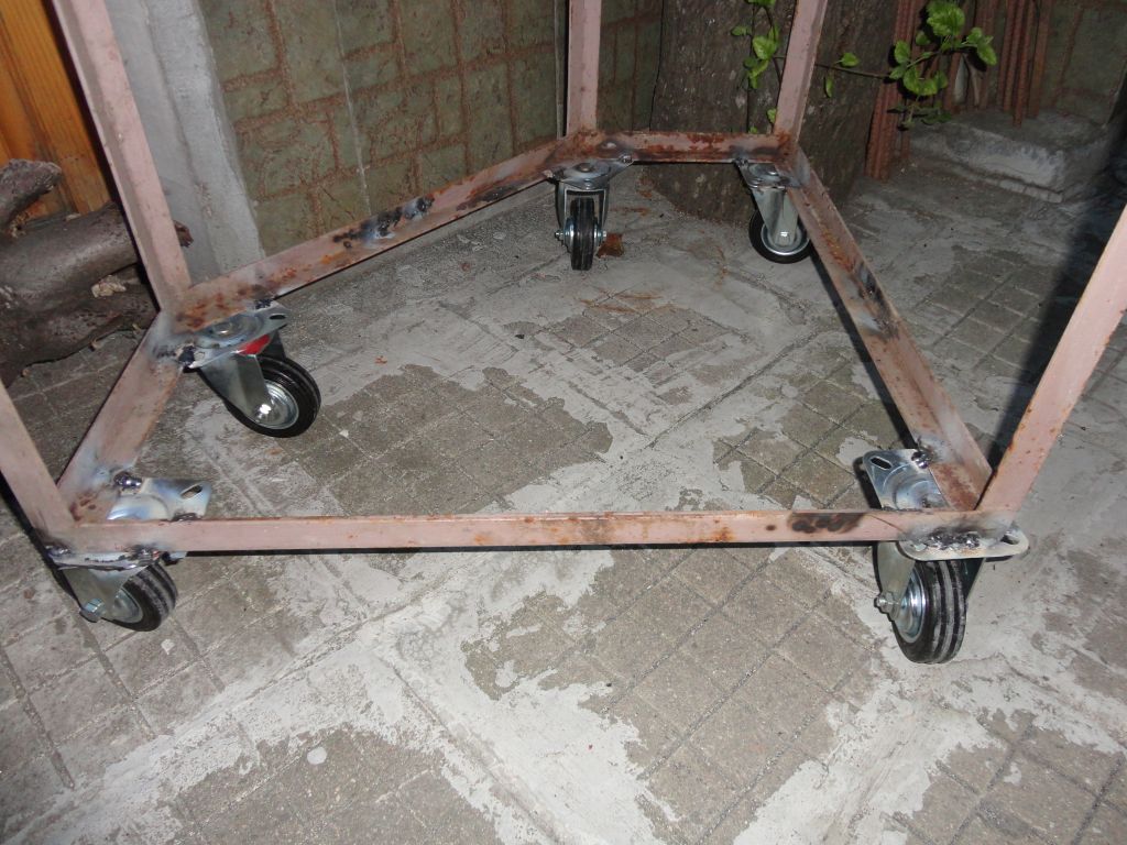

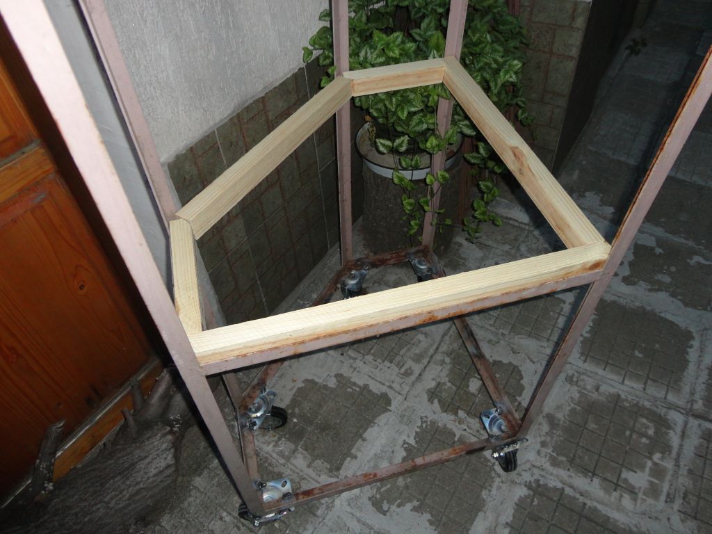

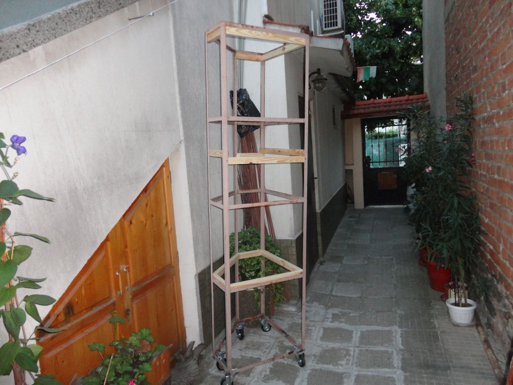

А ето едната работа дето ми я намериха женските началници в къщи.Проекта се казва ЕТАЖЕРКАТА НА БАБАТА.На двора в един ъгъл стои една метална кострукция.Бабата рече, това требе да стане на шкаф - горните три секци ида се затворят, долната да остане отворена, дасе сложат рафтове и да се облече отвън. Викам си, айде пак ще се твори.И днес захванах.Реших да облека със сачак.Сложих три дървени пояса най-горе, най-долу и по средата, за тях ще хвана ламперията.Като махнах етажерката се оказа ,че бетона отдолу си е.ал мамата, дупка до дупка.Та се наложи да налепя плочки там, където ще стъпва етажерката.То целия двор се нуждае от плочки, ама.........Понеже ЧААПАРА често хвали МАПЕЙ, викам си, айде и аз барабар с масторите.Взех си 9 плочки грес ЕТЪР и една торба МАПЕЙ флексово.Та, лепилото е много добро и не е скъпо 14 лева торбата.Та докато си завивах летвите с ДЕВАЛТ-а си викам, това чудо сега тежи, а като го облека, няма да мога да го мръдна - високо е над 2,10 метра, основата е 60Х60Х21Х21Х50 см.И реших да му туря колела.Заварих му днес 5 колелета, ама утре ще ги дооформям, че стана късно.Понеже нямам склад, матрияла за този проект и за другия, дето ще го правя /за него ще кажа по-късно/замина нарязан под навеса.Пак обаче могат са се пекат мръвки.
