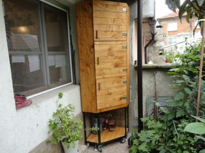

Мерси Еди, ще си поръчам жалко че немаше и дръжки дето да ми харесат.

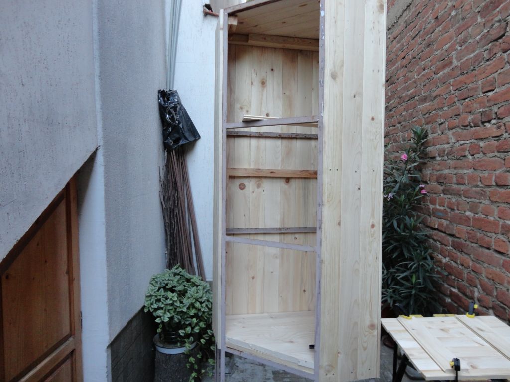

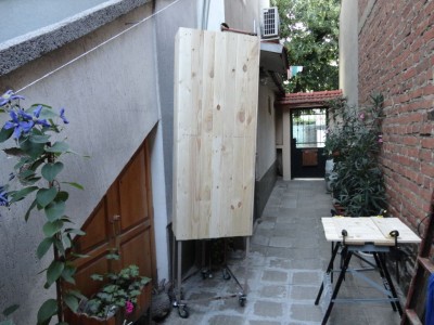

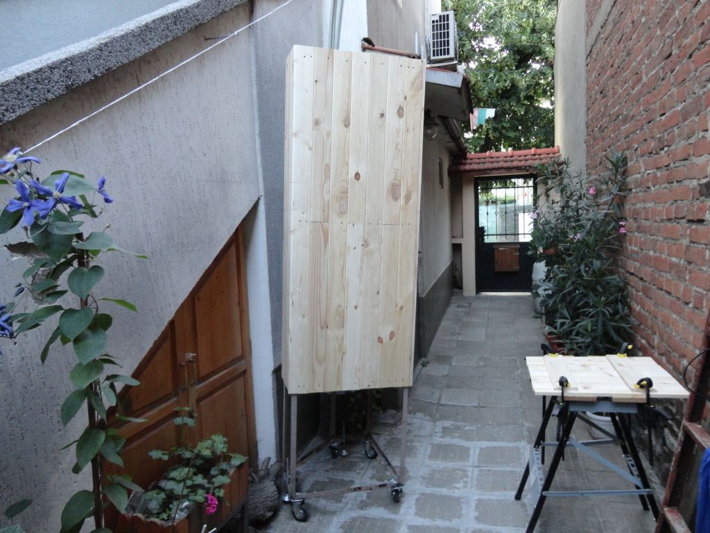

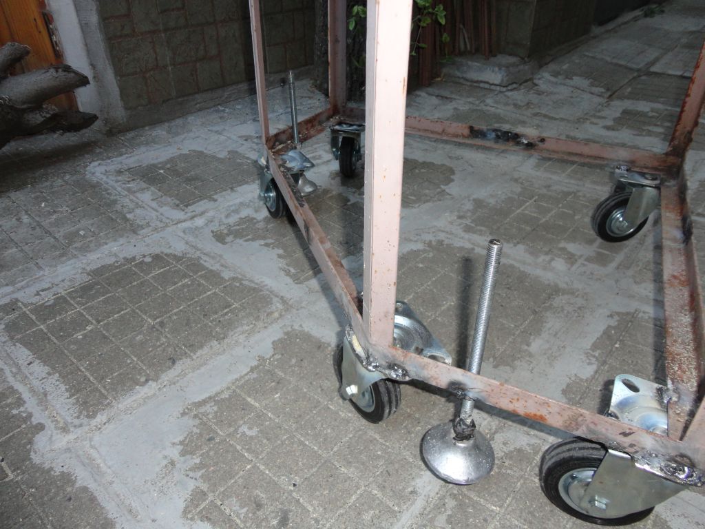

Тая кула не е ли преканено висока, а и на тия колелца ми се струва че може да е леко нестабилна.

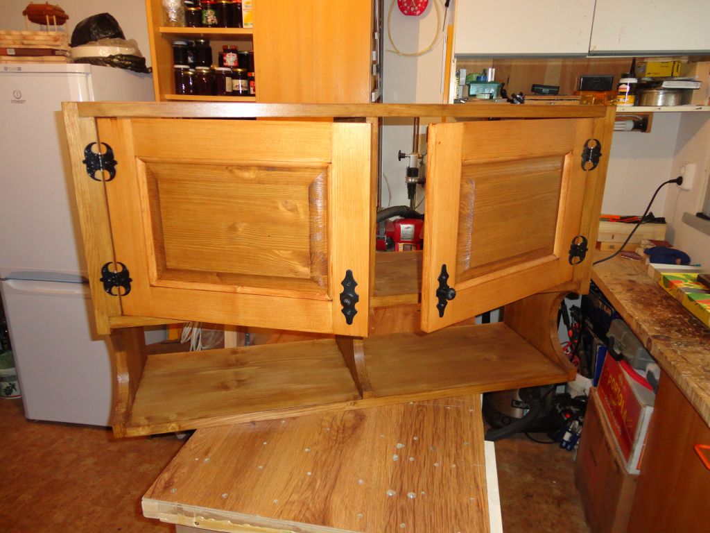

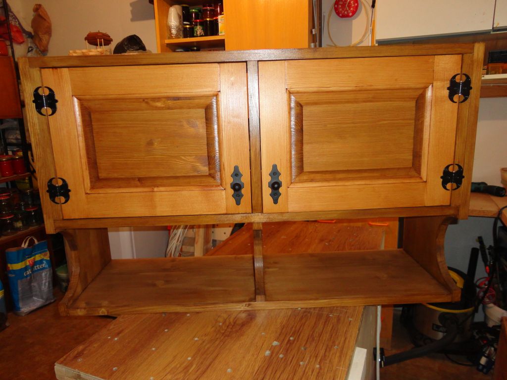

Поздравления за добрата работа Еди. Надявам се и на мен да ми остане време да почна да се занимавам с такива хубости. А такива колела откъде могат да се намерят? Как изряза закръгленията за долапа? С зеге или нещо друго?

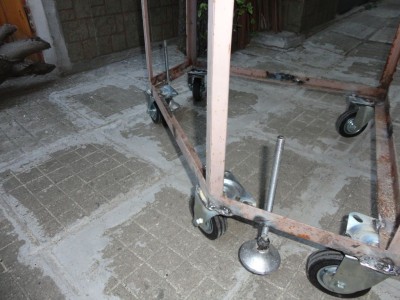

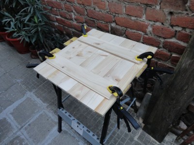

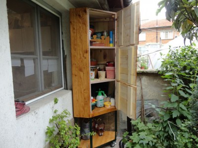

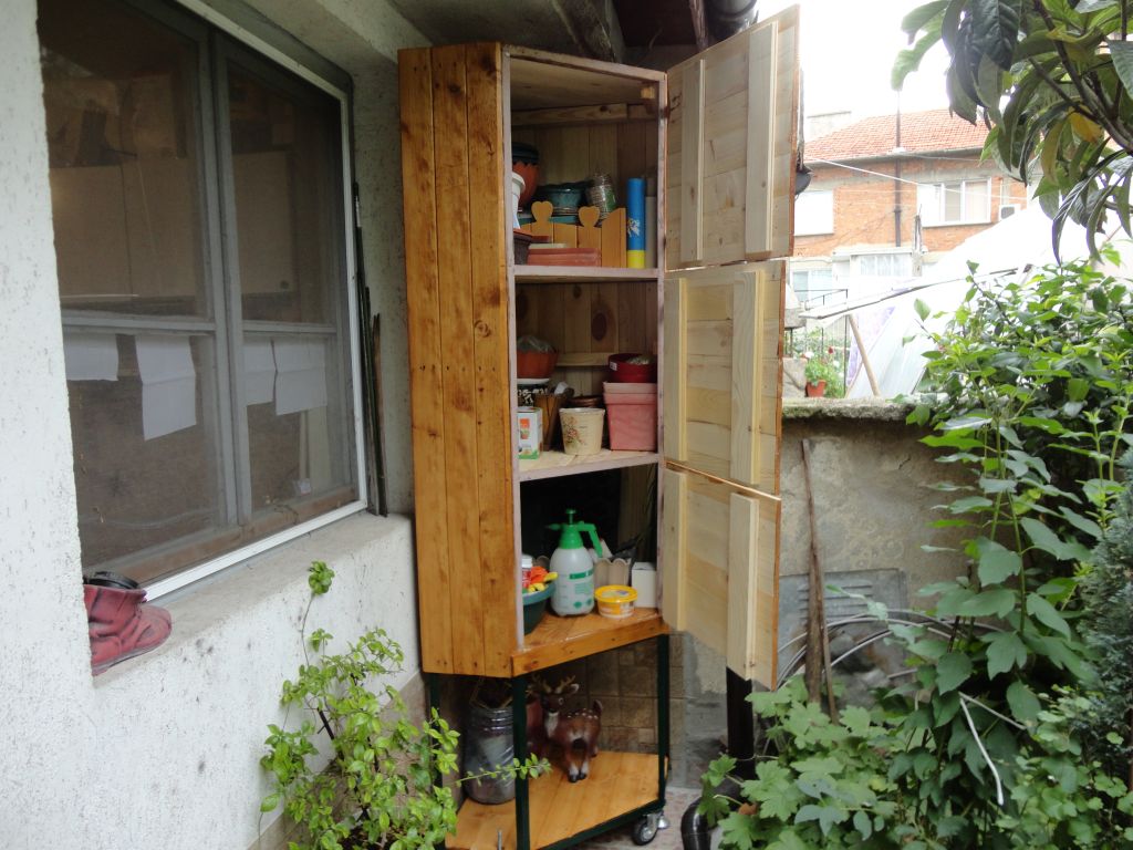

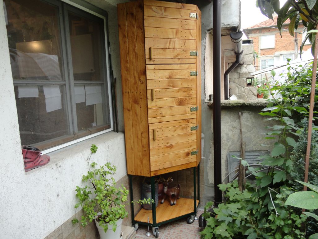

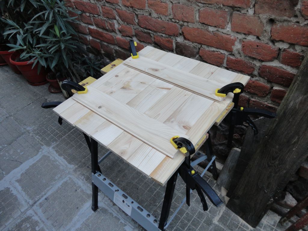

Грифин, вярно, че е леко нестандартна, по-висока и с тясна основа, ама нали бабичка ме къта , се погрижих и за това.Намерих две пети от акумулираща печка, заварих им по една шпилка, заварих по една гайка на основата и сега като се намести кулата, петите се натягат леко към земята и работата се застопорява. Анонимен1, колелетата ги взех от кварталната железария, 160 кг товароносимост имат, на един лагер са.А закръглението на долапа го очертах, минах го зъз зеге-то и после на барабанния шлайф го изравних по диаметър.Ето от днес - затворих долапа със сачака и останаха вратичките.Едната вече съм я заложил да залепва.Този път реших първо да залепя страниците, да не си играя да гоня размерите в движение.Така ще навия утре видиите в готовата врата, само трябва да и оформя другия габарит, единия е готов.

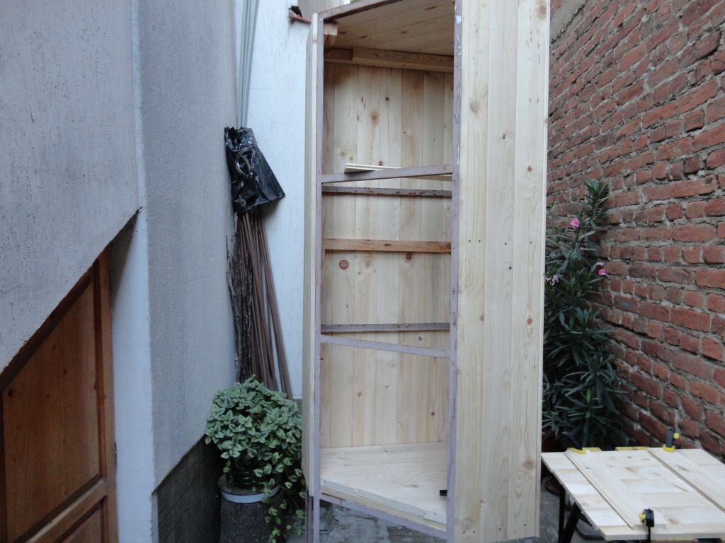

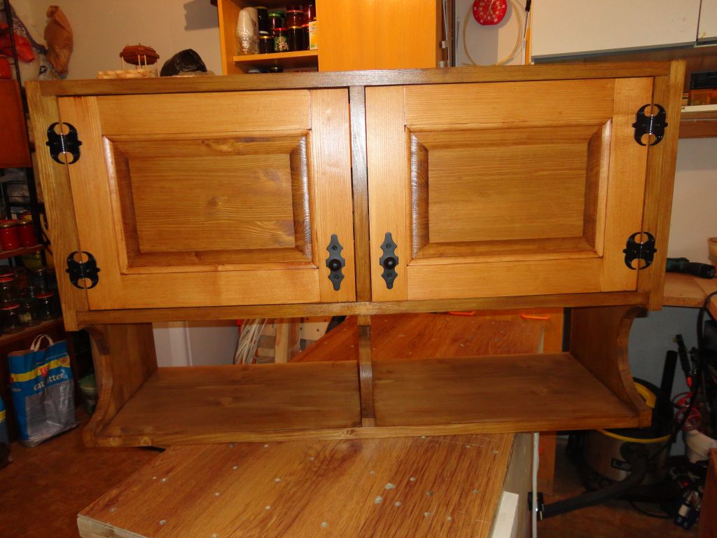

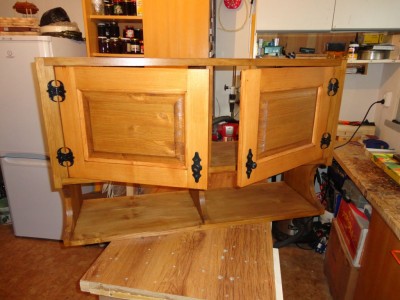

Привърших долапа на Бабка и почти долапа за вилата / остана му гърба и два шнапера/.Междувременно непредвидено се наложи да правя вътрешна облицовка на един гардероб, вмъкнат в една ниша, ама там съвсем забравих да направя снимки и докато се усетя и жената вече го напълни.
