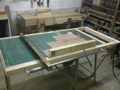

разубедихте ме поръчах от тук диск http://olx.bg/dewalt-diskove-za-tsirkulyar-i40663059 60 лева ще излезне 305мм 60зъба мотор намерих от олх за 40 лева 1,7 киловата трифазен оборотите са 5000 около 80 метра в секунда влизат в нормите на каталозите на пилана 65-80 твърда дървесина 65-100 мека
тия дискове са според мен същите като боша само пише друго
