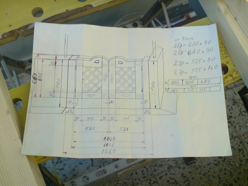

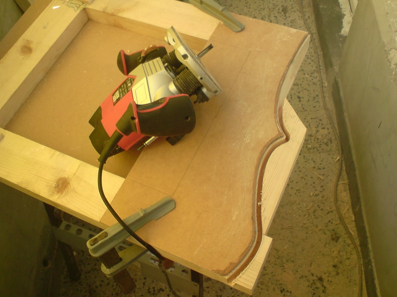

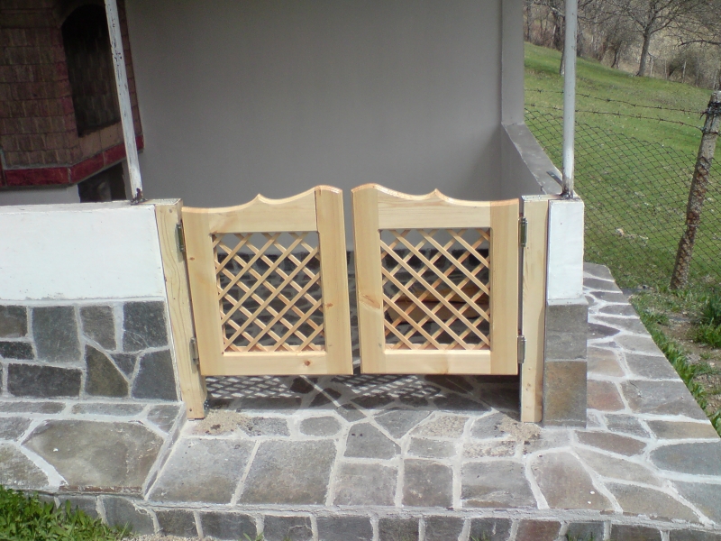

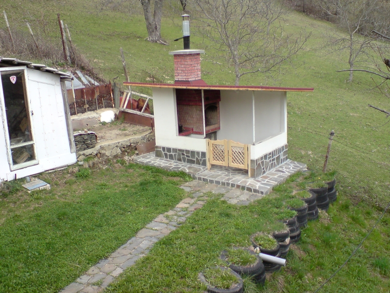

Входа на барбекюто зееше много празно и реших да го запълня с врати, които да се отварят лесно в двете посоки, за да се носят лесно тавите с мръвките :-D.

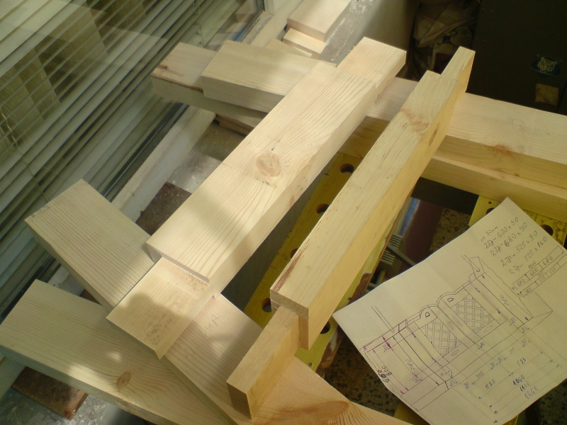

Второ действие- взех мерки, направих си модел и след това в склада за дървен материал- 2 броя борови талпи 2м-20см-5см=12 лв Стригосване на материала(щрайхмус) на точна дебелина 4см и цепене на едната талпа наполовина 8лв. Летвички от липа 1,3смх1см на 1,2м -15бр общо 7лв и два броя 4см х1см-2м-5лв. Панти каубойки намерих още миналата година италиански от аукционбг -10 лв и 2-та комплекта.
Трето действие лазене по нервите на комшиите - 5 дена в свободното време на терасата, разминах се без :axe: бой.

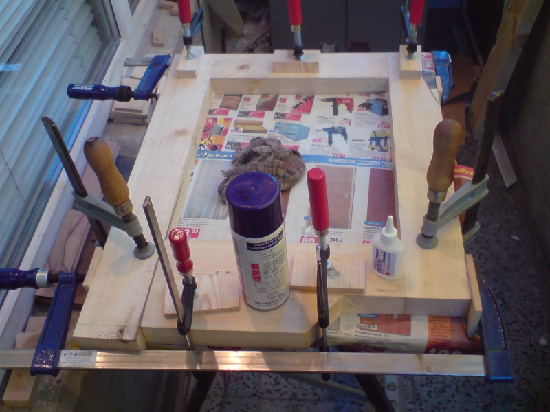

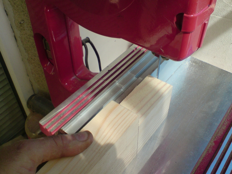

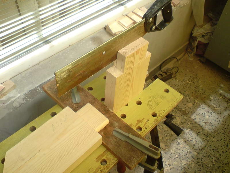

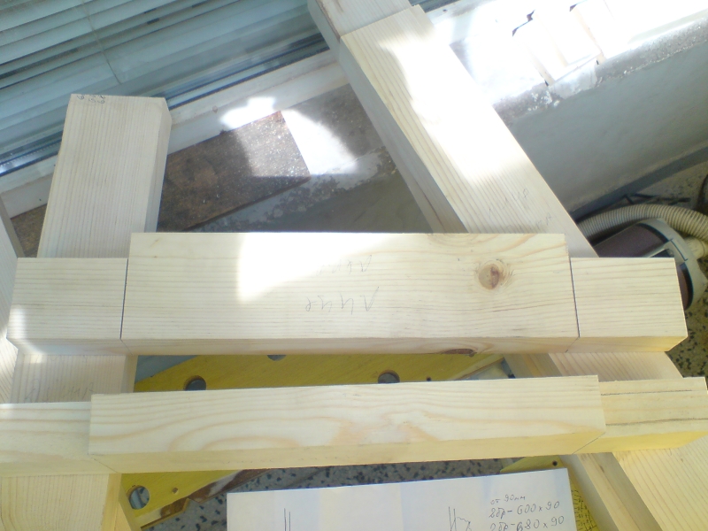

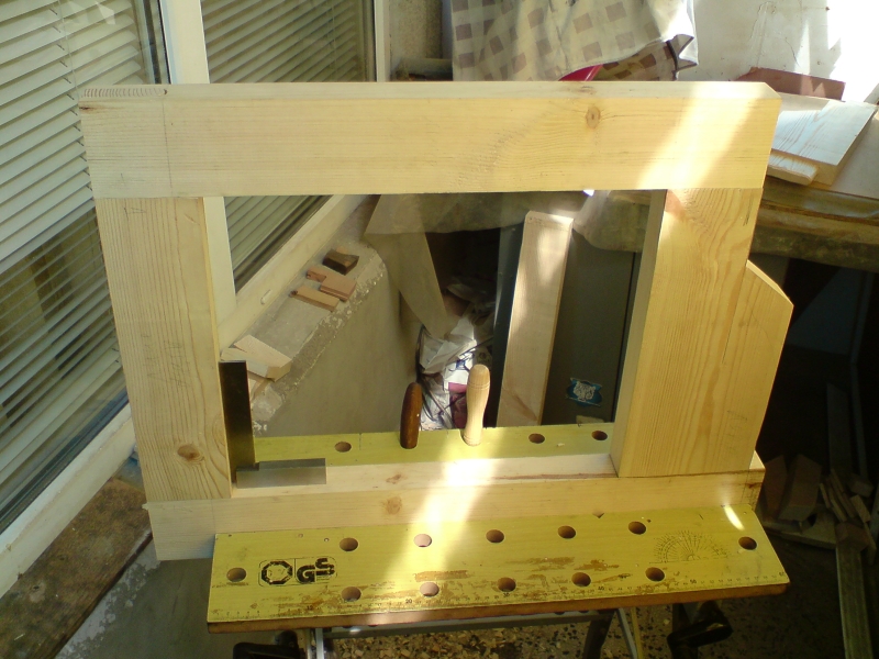

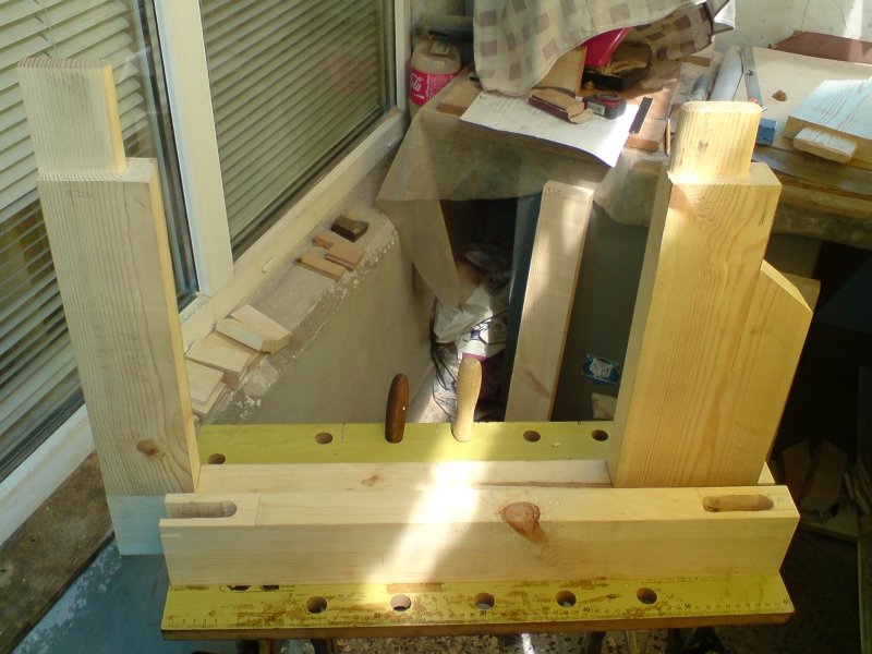

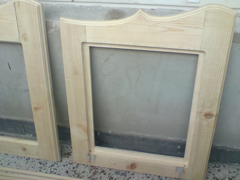

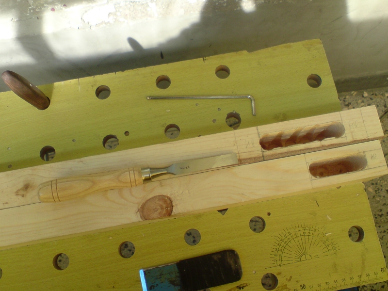

Сглобките на дървената рамка ги правих горната затворен нут и перо, долната отворен за по лесно. Проблема ми беше, че банцига дето го имам е до 8см височина, а при мен тесните летви бяха по 9см. Та го разчастих и увеличих хода до 9,5 см за по лесна работа, а след това и центроване на лентата да става перпендикулярен ряза.

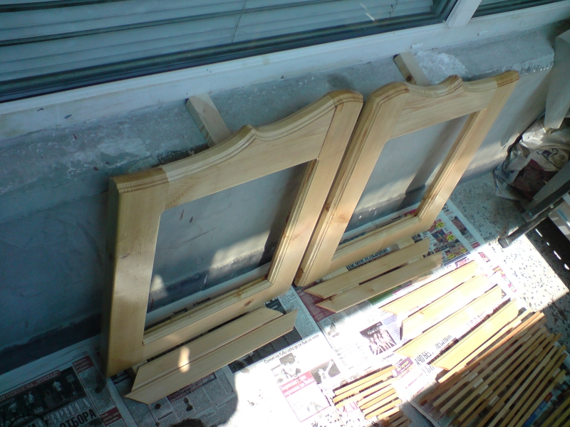

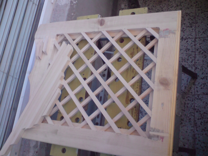

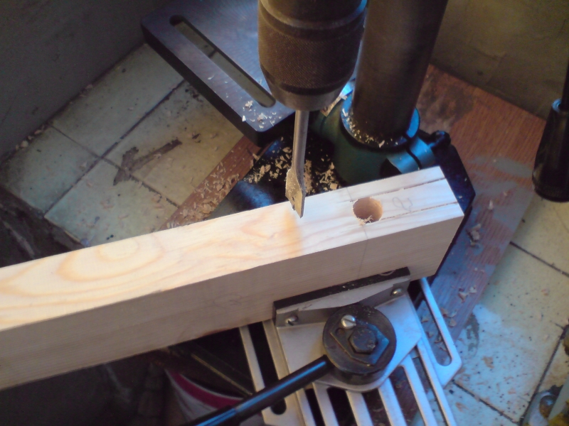

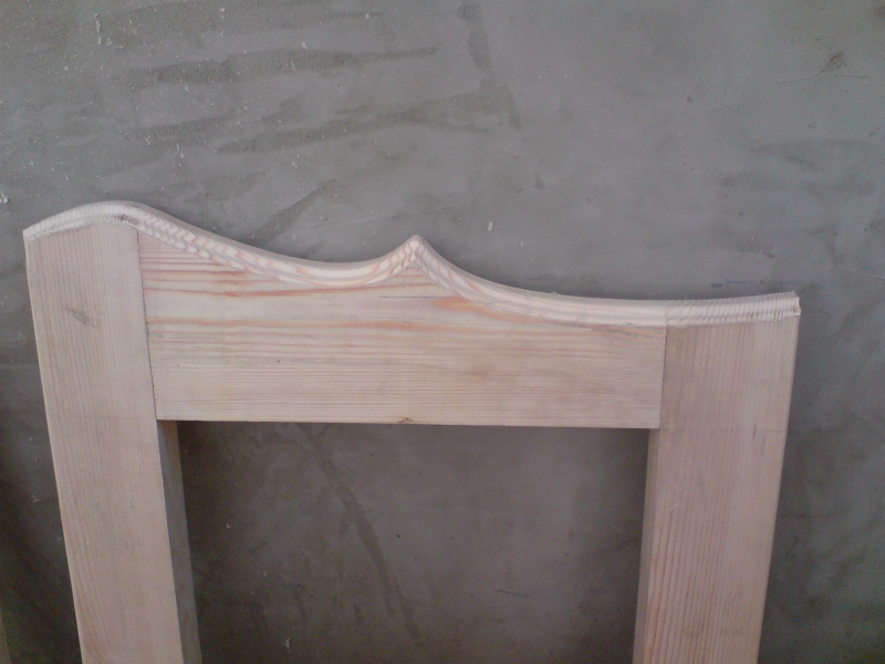

Нута го правих с плоско длето 19мм, пробити отвори на гъсто и след това с длето съединяване и точно напасване. Следваше сухо сглобяване и лепене с ц200 на Боро, с много малко отворено време за работа , дърпа много бързо за около 15мин. :arrow: Шаблон от фазер по желаната дъга, тук в движение я промених, на скицата беше по обикновена. И тук една тънкост, след изглаждането на дъгата с шкурка, я имрегнирах със секундно лепило , като се води копир втулката на фрезата, да не се подбива ръба, подбие ли се и се получават вълни от фрезера. :arrow: Фрезоване на кантовете. Следваше смятане на напречните летви и рязане на пасвател по 4 наведнъж, играл съм си със зеге- не е работа.
След това идва време да похваля лентовия шлайф Байкал- първа проба беше, много лесно и бързо сваля, но грубо(такава шкурка имам). Фино го загладих с виброшлайф. :arrow: Последно две ръце яхтен лак- ПРЕДИ сглобяване на летвите. Сглобят ли се е много трудно и бавно боядисването.
На Велик ден монтирах и прогоних пантите. Това е. Поздрави. :)

Финалът. :arrow:
