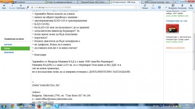

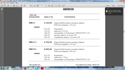

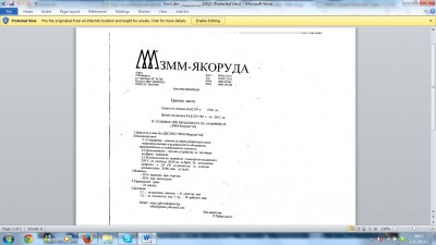

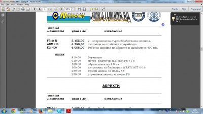

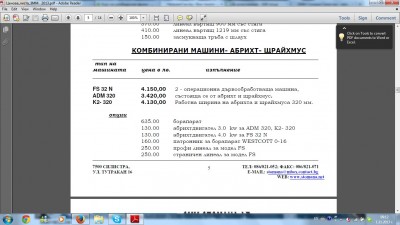

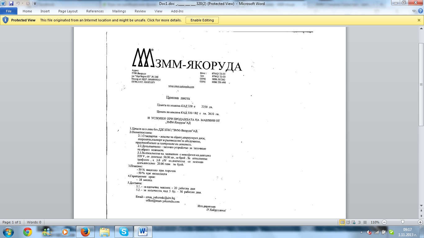

Ето и ценовата листа от производителите от Силистра и Якоруда,ся чакам от Фелдер. А за Бернардо и Холцман не ги поглеждам щото производствената им база е в Хонг Конг„
Цените са без ДДС!
