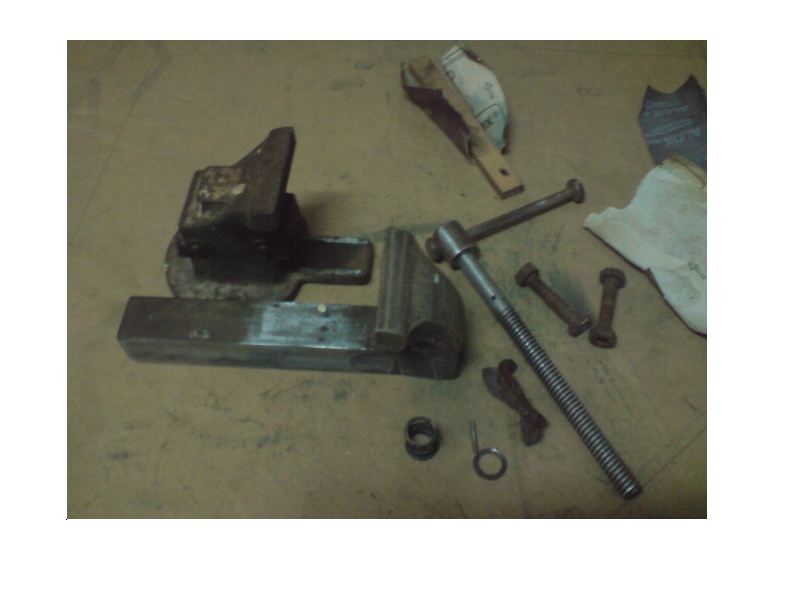

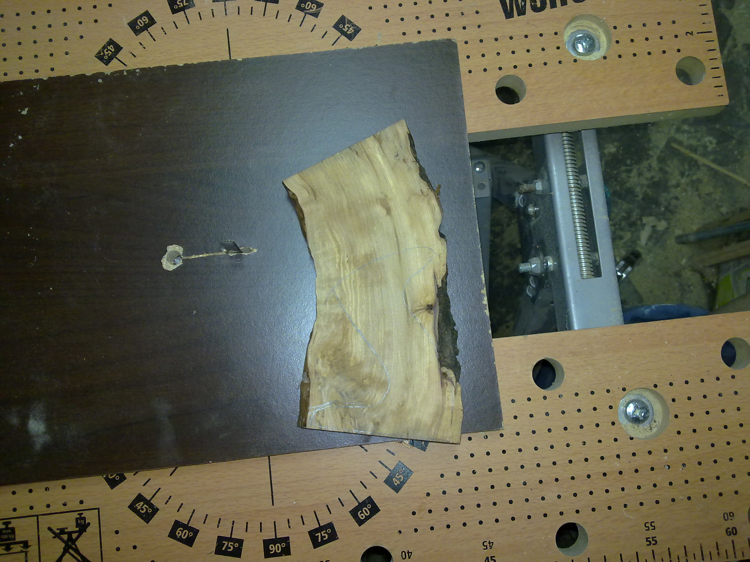

Преди време възстанових две стяги(под ръждата се оказа, че са маркови САЩ производство) и едно старо руско стоманено менгеме. Ето малко снимки от етапите. Дръжките на стягите ги правих от бряст, доста твърдо дърво е.

Още малко снимки. :)
