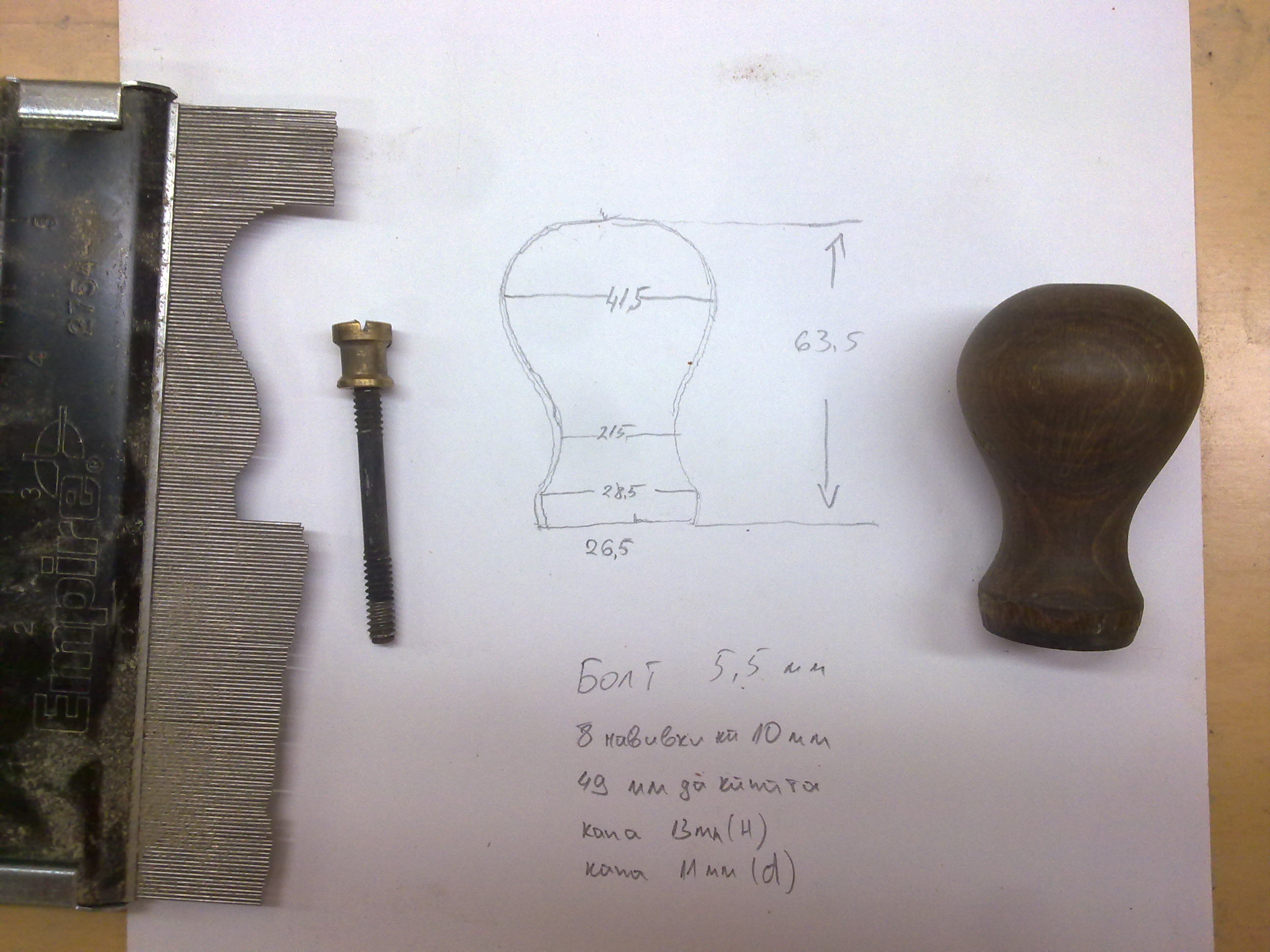

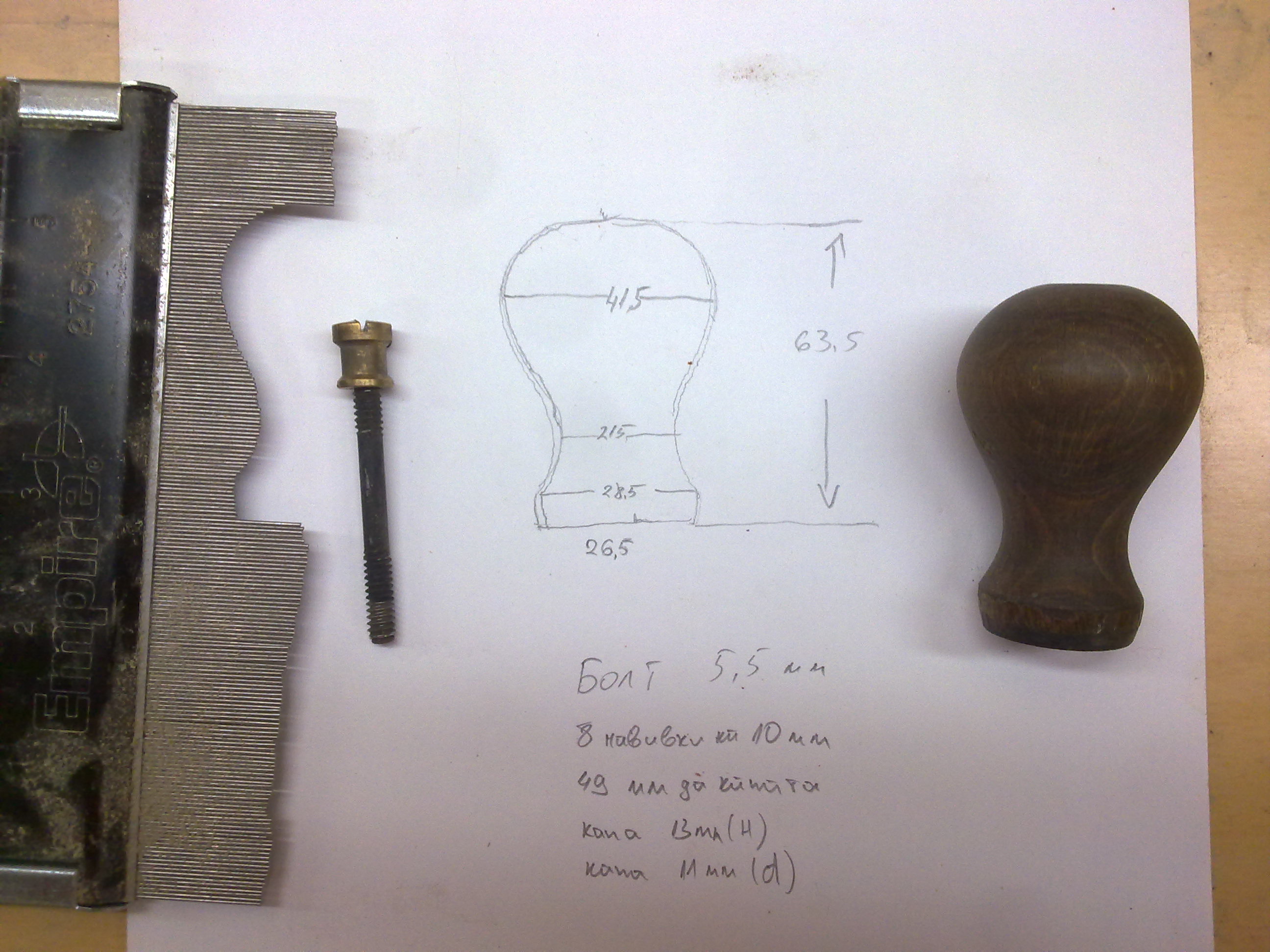

Аз наскоро оправих един истински гладик - Стенли 4 1/2.
Hplane, ти докъде стигна с възстановяването на рендетата?
