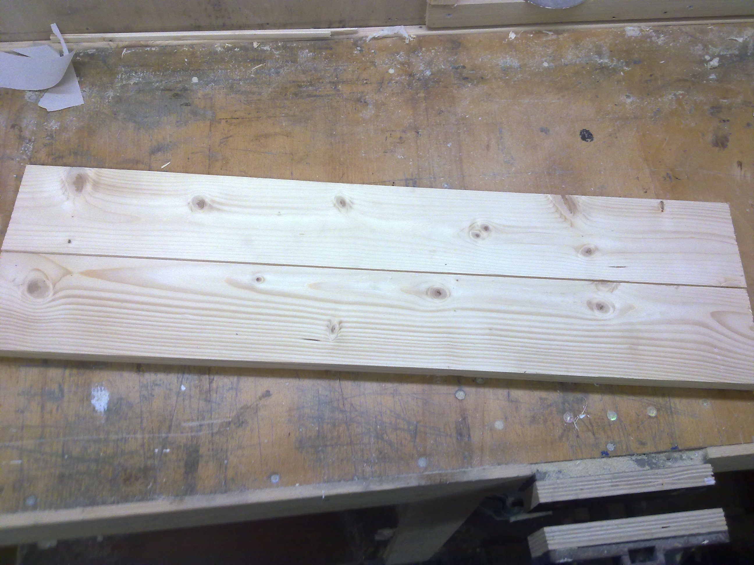

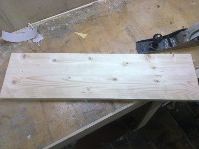

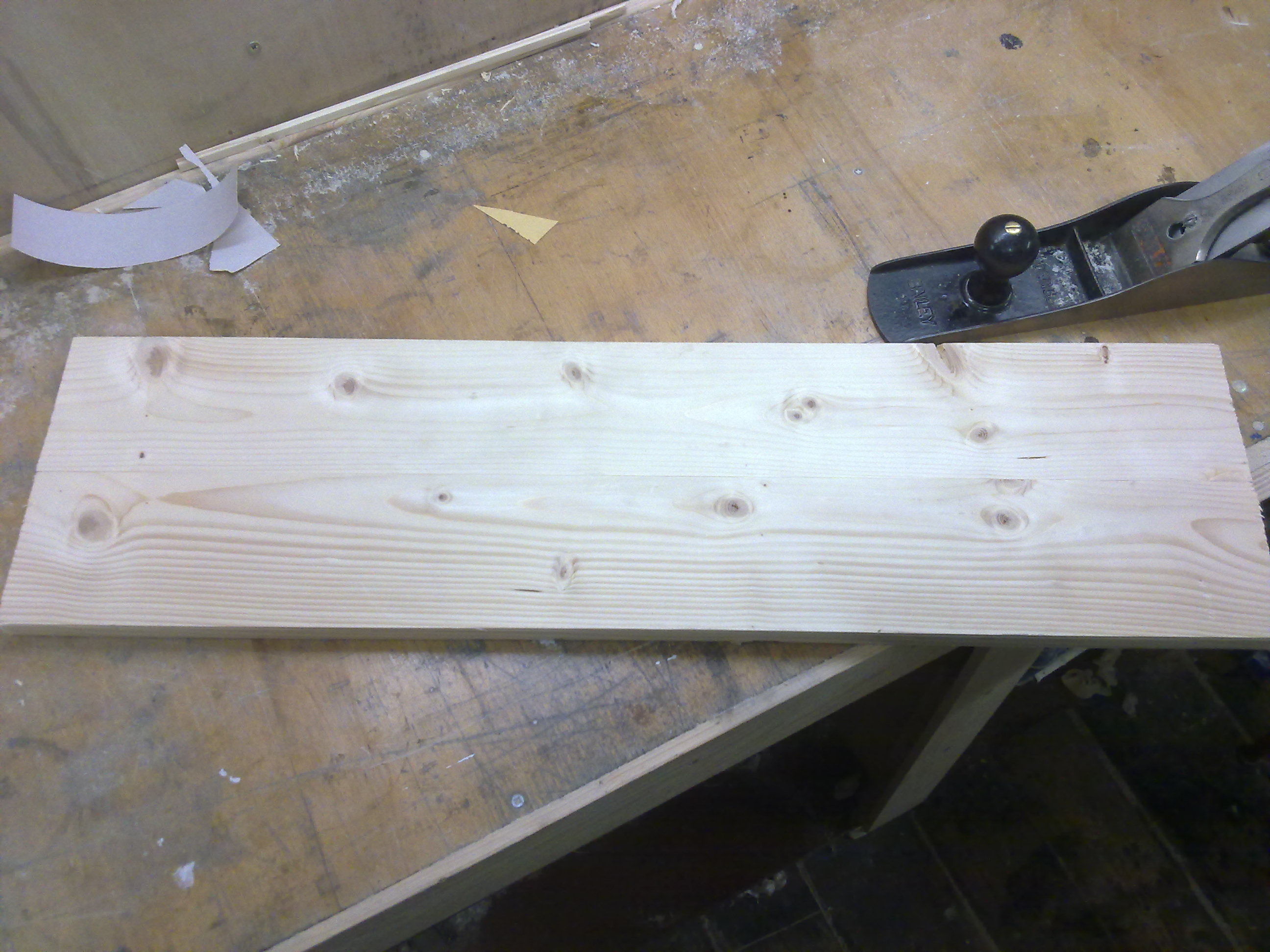

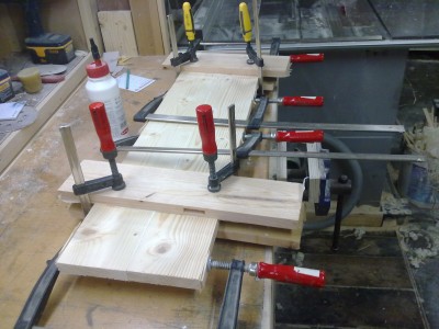

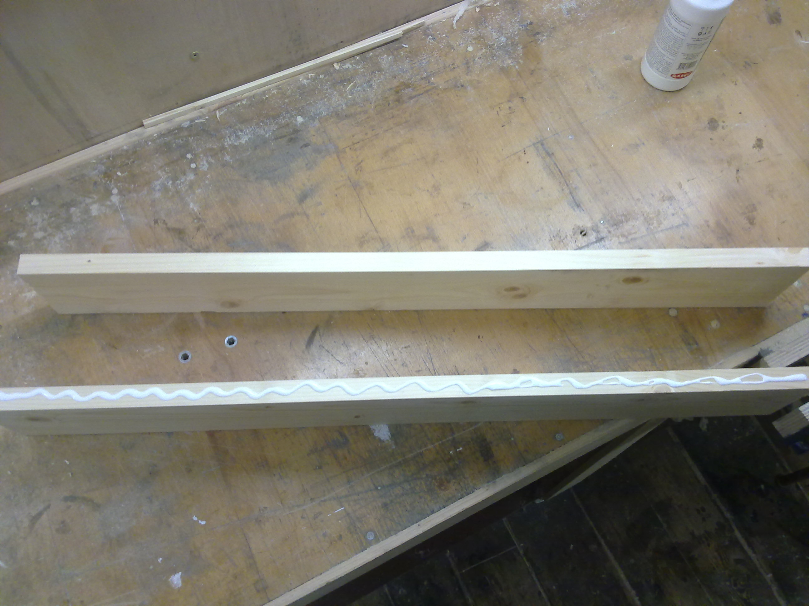

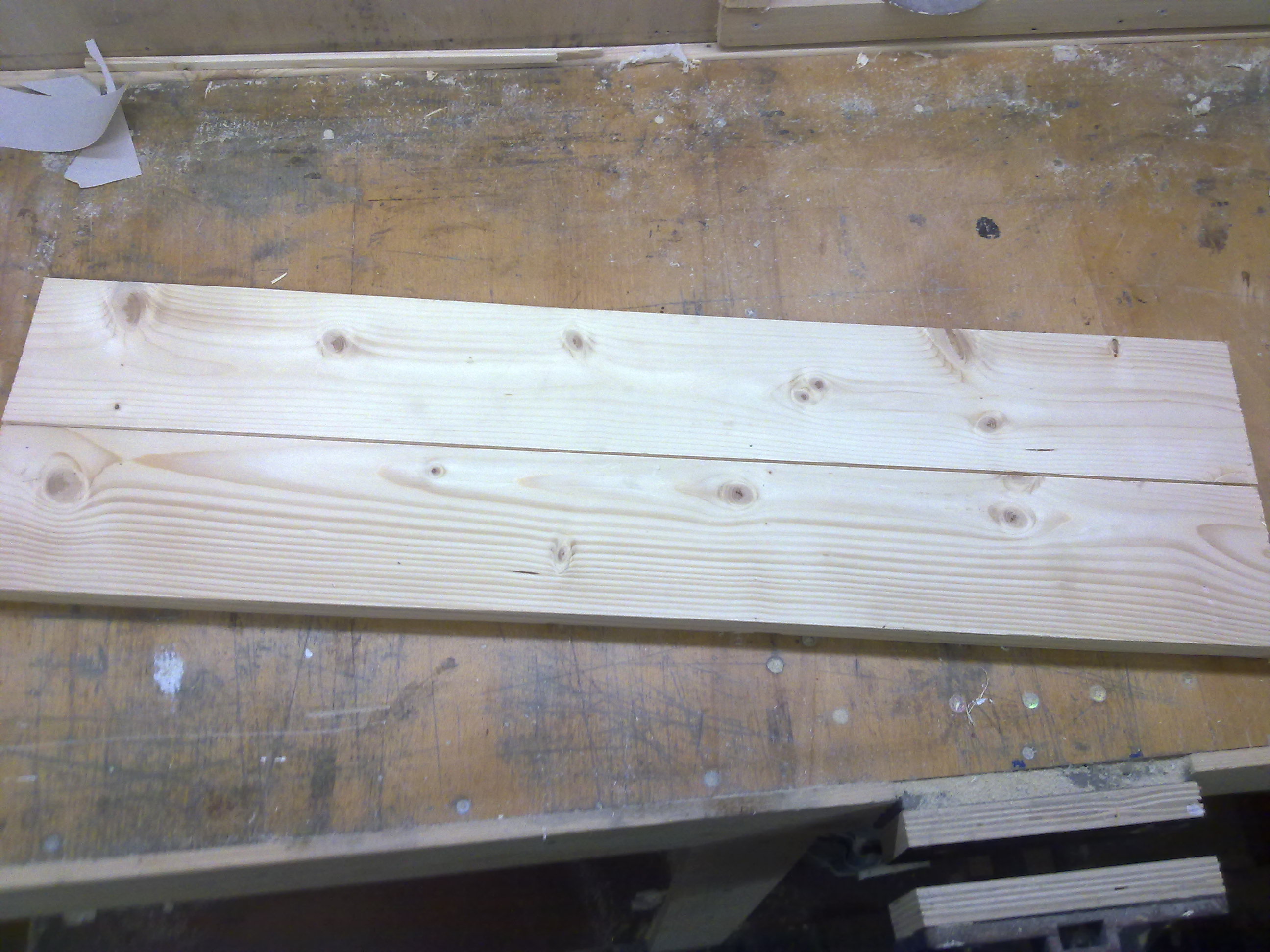

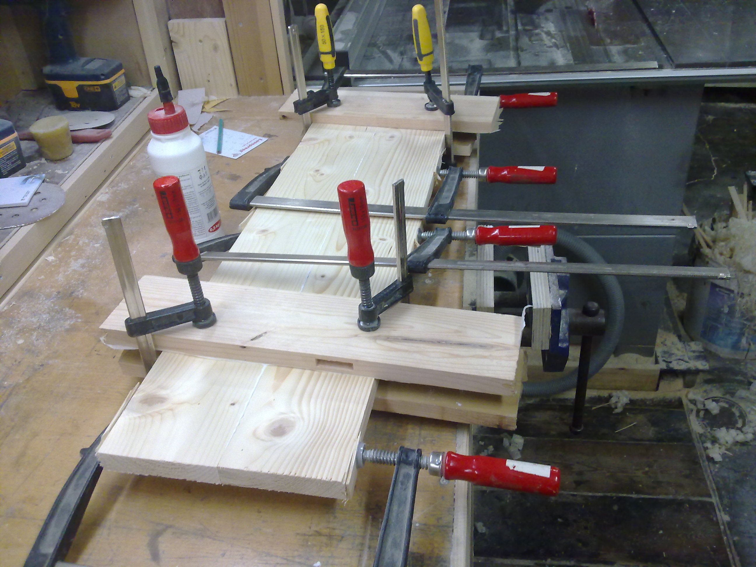

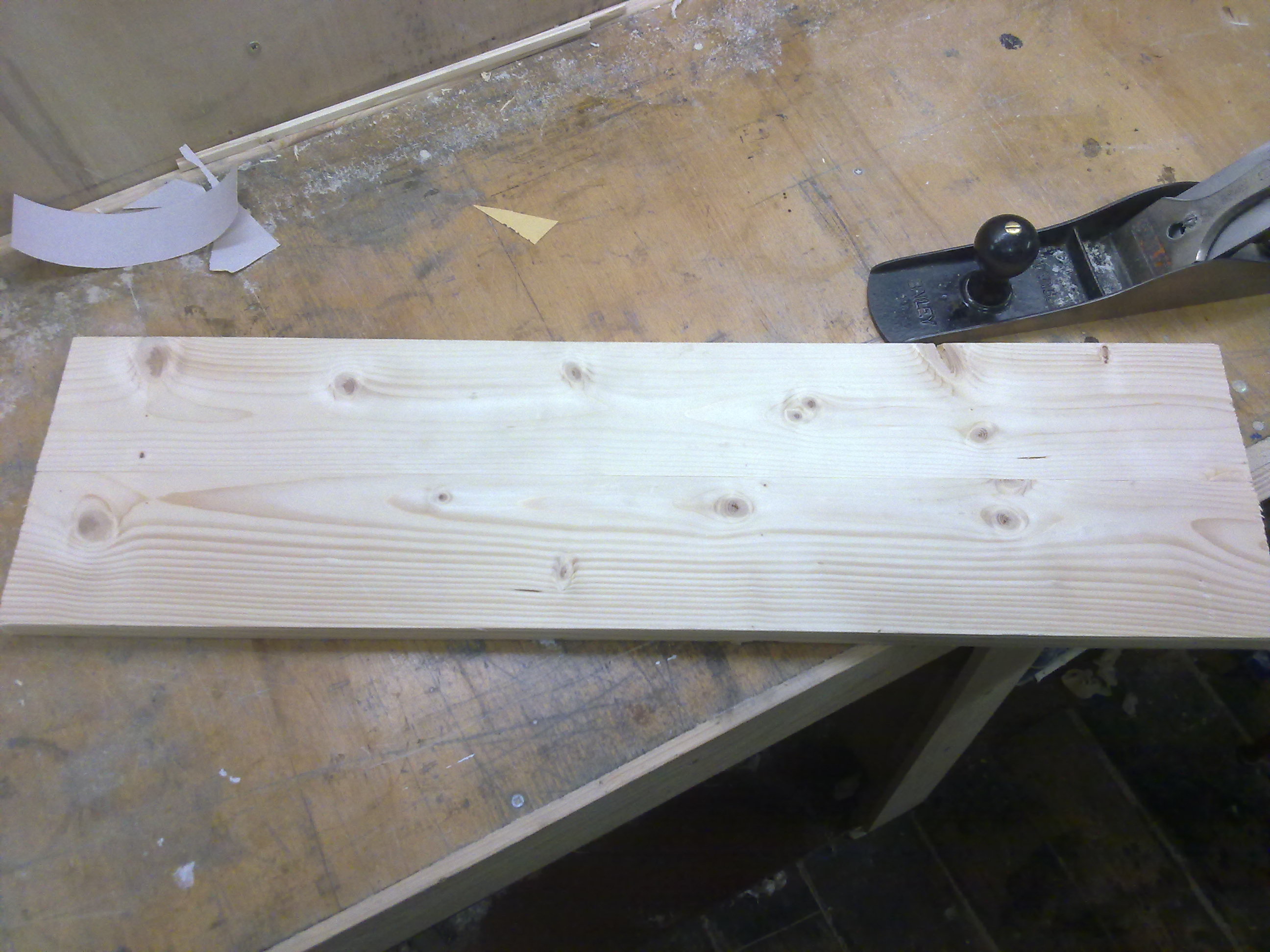

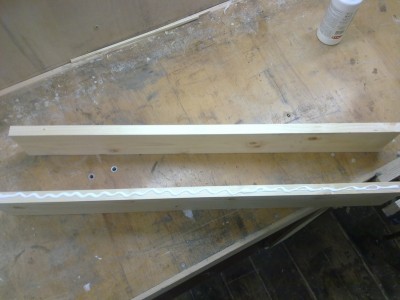

Прави ми впечатление, че доста хора се притесняват да слепват плоскости, защото мислят, че са нужни един куп машини и едва ли не индустриално оборудване за целта. Не е лошо да имаш абрихт, щрайхмус, бисквит-машина, Фестул "Домино", специални фрезери за сглобки и какво ли още не, но НЕ Е ЗАДЪЛЖИТЕЛНО.
Достатъчно е да се купят калибровани дъски (дори когато са с разлика в дебелината +/- 1 мм не е проблем). Единствената тънкост е да се изправят кантовете. Става много лесно само с ренде
Ако ви е страх, че няма да докарате правия ъгъл, може да си сложите линеал на рендето:
https://www.youtube.com/watch?v=ysLZIKglizE
Ако рендосвате дъските две по две както ще ги разположите при лепенето, даже не е нужно да търсите прав ъгъл, защото ъглите се допълват до 180 градуса (кой помни геометрията от шести клас ):
https://www.youtube.com/watch?v=DEKz73ew-Tw
Както вече казаха преди мене, лепилото дава по-яка връзка отколкото връзката между самите влакна, така че бисквитките, диблите и чуждите парчета са само за подравняване при лепенето. Ако стегнете плоскостта, може да минете и без тях даже. За да не съм голословен, ето малко снимки от нещо, което правих днес:

Затова казах, че е хубаво да има машини, но не е задължително. Ако ще правиш серия, значи си индустриалец и ти трябват машини. Ако работилницата ти е тераса и имаш бюджет от 100 лева, едно ренде, трион, длета и бормашина стигат. Хубавото на дърводелството е, че е достъпно.
